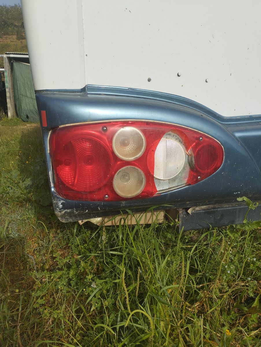

Danke, Auto ist nicht versichert. Es gibt Rücklichter , die heißen Caraluna, sind gleich lange, etwas schmaler, kosten ca. 170 beide Seiten
Hallo, ich habe einen Hobby 650, EZ 2004 mit kaputtenen Rücklichtern gekauft. Neu kosten die 800 Euro. Gibt es andere Lösungen?
