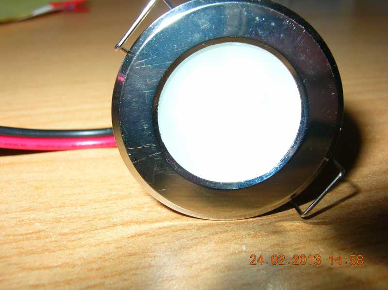

  • Hallo Wilfried,

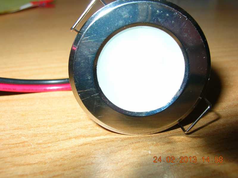

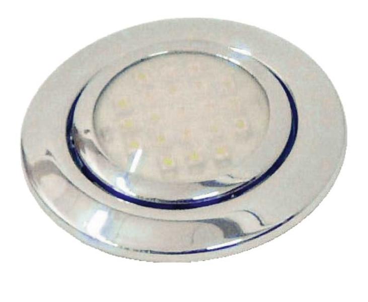

    eigentlich könnten es diese beiden Einbaustrahler Typen sein.
    Unterkeilen mit einem nicht Scharfkanntigen Gegenstand, und leicht ziehen.
    Gregor :)

  • Hallo Winfried,
    Gregor hat schon Recht aber zum Wechseln der LED brauchst du nicht die ganze Lampe ausbauen.
    Mit einem ganz kleinen Schrauebenzieher den Innenring aushebeln,geht ganz leicht.Nur aufpassen,
    das die Scheibe nicht runterfällt.
    Dieter

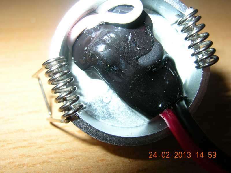

  • Habe schnell einmal nachgesehen.Sind eingelötet.

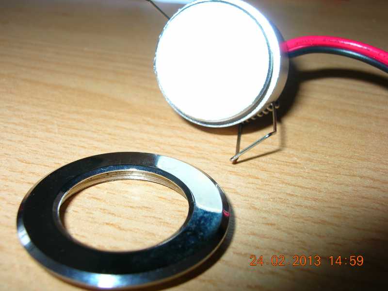

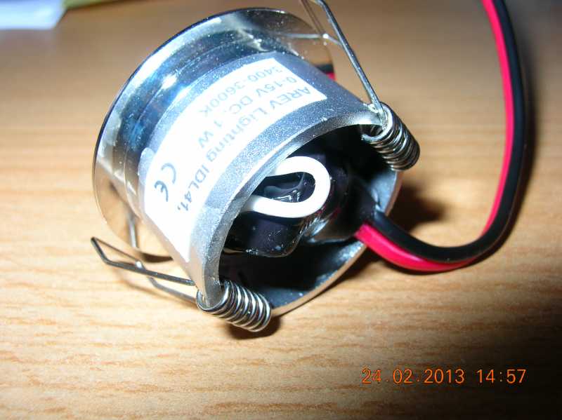

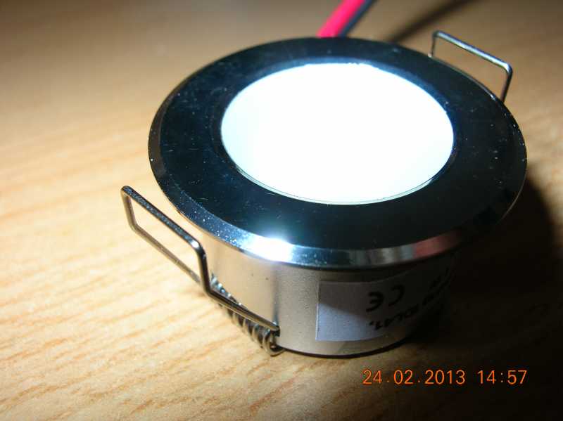

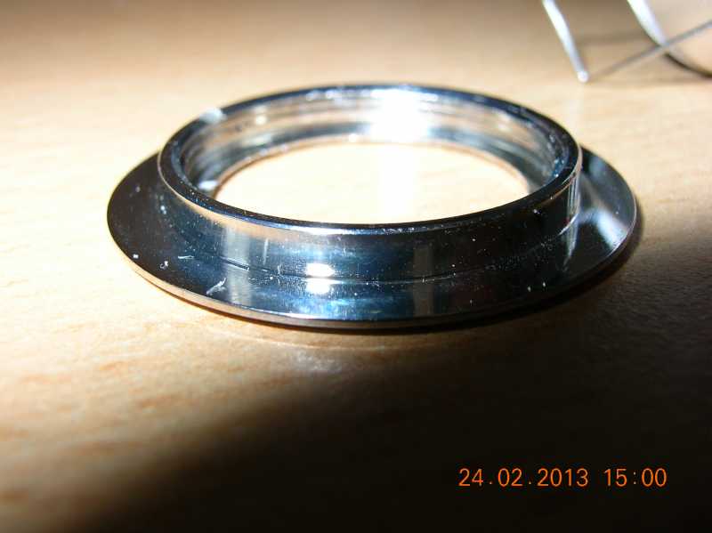

  • Hallo zusammen
    Axel
    nein kann ohne Probleme gewechsel werden -- wenigstens bei mir --
    JOJO -- ja die Lampen haben einen solchen Klemmbügel und man kann Sie leicht --- aber doch sehr vorsichtig rausnehmen.
    Dieter
    als ich die raushatte -- merkte ich das man auch nur das glas entfernen kann .. ist eine kleine Nut drin
    muss mir das heute abend nochmal anschauen
    mfg

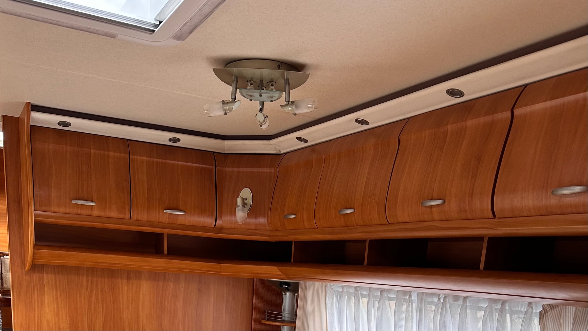

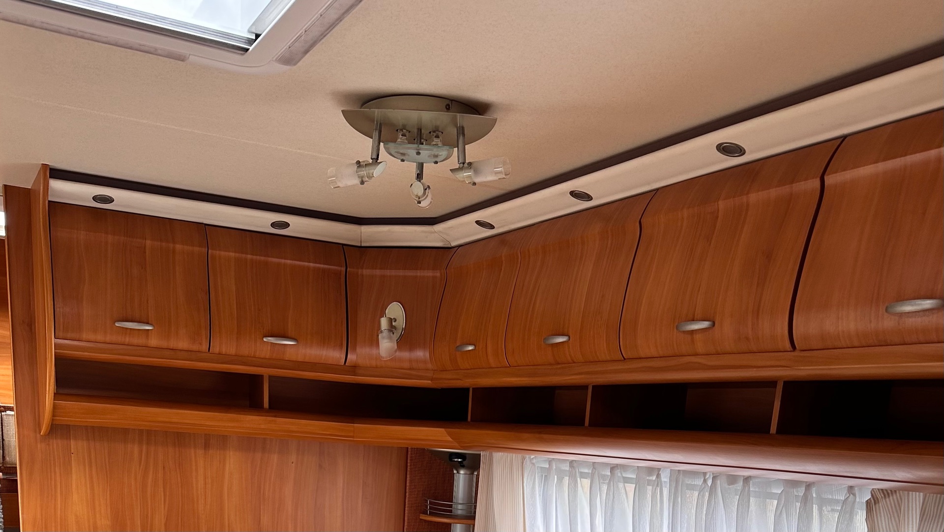

  • Hallo Zusammen, ich bin neu in dem Forum. Mein Name ist Nadine und besitze seit letzter Woche einen Hobby 560 Kmfe. In unserem Hobby sind die hälfe der Lampen / Spots ohne Funktion in der weißen Leiste. Zusätzliche ist die weiße Kunstoffleiste sehr locker. Meine Frage, wie tausche ich die Lampen am besten und krieg die Leiste wieder fest 🤣. Ist diese gesteckt oder geschraubt ? Danke für eure Hilfe.
  • Hallo, Nadine, dein neu erworbenes Schmuckstück ist ein Wohnwagen - wir sind das Wohnmobil-Forum.
    Das macht aber nix, ich denke mal, Hobby verbaut da den gleichen Elektro-Kram, egal ob eine Achse, oder zwei, oder drei.

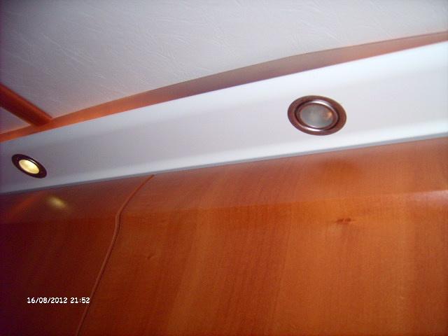

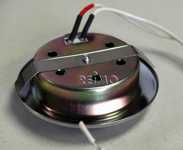

    Je, nachdem, wie alt Dein Schätzchen ist, sind in der Leiste 12V Kaltlichtspiegellampen verbaut, oder bereits LED. Üblicherweise kann man den Leuchtkörper als Ganzes aus der Halterung drücken, wenn man in den Leistenspalt greift und die beiden Federn nach oben drückt. Siehe dazu auch das Bild von Tuschi 34.

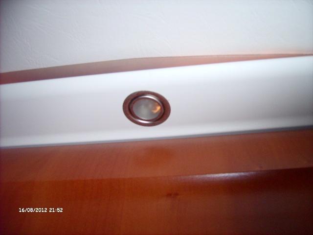

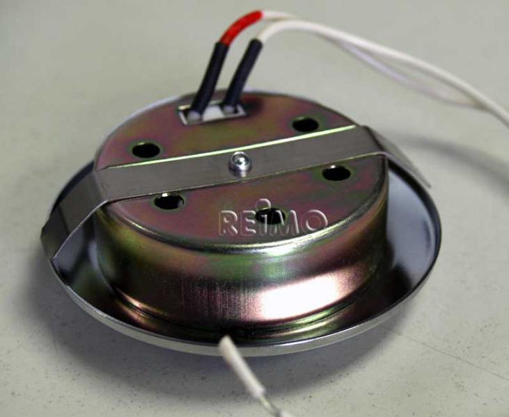

  • Hallo Nadine,
    die Lampen lassen sich nach unten herausziehen.
    Die Lampen sind durch eine Halteklammer mit Feder festgehalten.
    Stabile Fingernägel können helfen oder mit einem Messer unter die Lampe fahren etwas hebeln und dann mit den Fingern unter die Lampe und nach unten ziehen. Die Halteklammer wird dir dann bedingt durch die Feder etwas auf die Finger hauen.
    Oberhalb der Lampe befindet sich ein Metallbügel mit einer Schraube diese Schraube festziehen denn diese hält die weise Leiste.
