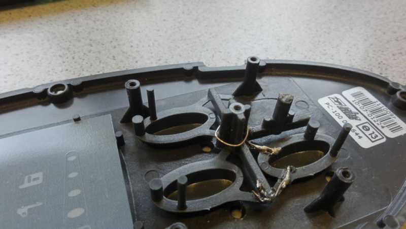

    Daran ist mir neulich beim Drücken der Ein-/Ausknopf nach innen gefallen :-(.

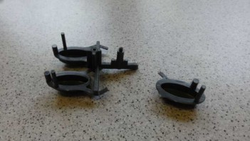

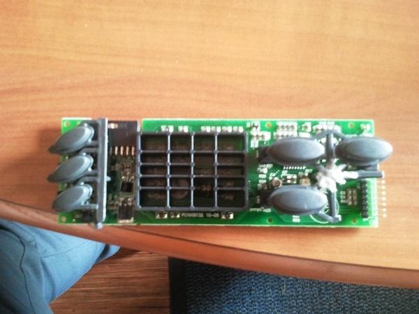

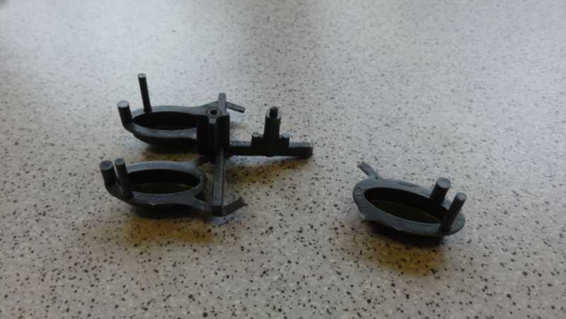

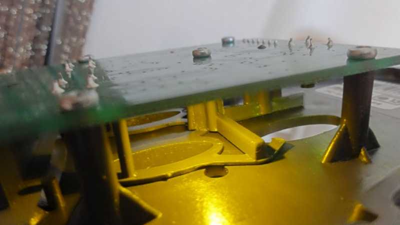

    Nach Ausbau des Panels findet man folgendes vor: Die Knöpfe sind zu einem Kunststoffteil zusammengefasst und werden über Stege zusammmengehalten.
    Der zugehörige Drucktaster auf der Leiterplatte sitzt seitlich unter dem Knopf, wenn man auf der abgewandten Seite stark drückt, riskiert man, die Stege abzudrücken.
    Seltsamerweise hat's auf dieser Seite auch keinen Eindruckschutz (aber da, wo der Drucktaster sitzt ??).
    Sieht aus, als ob da jemand 'verkehrtrum' gedacht hat.
    Am Besten lernt man den richtigen Druckpunkt, an den rechten Knöpfen z.B. ist das rechts aussen :)
    Diese Tastknopf-Kombination gibt's nicht als Einzelteil, man muss das komplette Controlpanel auswechseln.

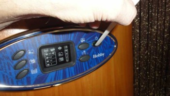

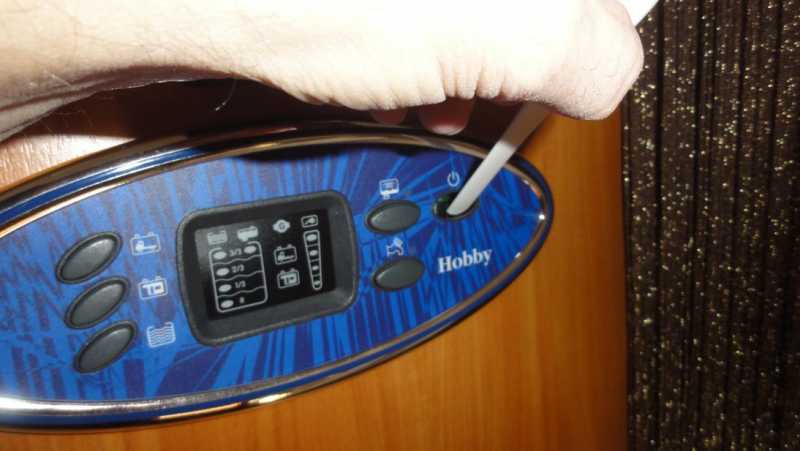

    Temporär haben wir uns mit einem Gegenstand beholfen, durch das Loch den Drucktaster zu betätigen, aber will man das?

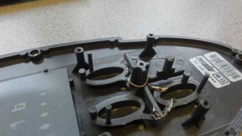

    Nun hab ich den Knopf wieder zur Kombination durch 'Verschweissen' (Kunststoff/Lötzinn-Gemisch) mit einem Silberdraht hinzugefügt.
    Sieht nicht schön aus, denke aber das hält...
    Und über die Abstandsicherung noch eine Feder gelegt, die den Knopf ordentlich nach aussen drückt.
    Man hat ja sonst nix zu tun ...
    Also, Knöpfe schonend drücken ;)

    Jetzt weis ich welches Panel Du gemeint hast.
    Das ist ja wirklich eine Filigrane Angelegenheit, Du hast das Problem aber sehr gut gelöst, da ich dasselbe Panel habe weis ich wenigstens wo ich mich hinwenden kann, wenn meines zu Bruch geht.

    Die Teile (Panel & EBL) sind von CBE/Italien.
    Da hat sich jemand verkonstruiert und ich nehme an, das will keiner mehr ändern ...
    Die Abstandshalter sind auf der falschen Seite an ALLEN Knöpfen: da, wo eh schon der Drucktaster als Widerstand wäre.
    Somit reisst man immer an den Stegen. Und als Ersatz für eine Feder brechen die eh gerne, wie Du sagtest.
    Zur Prävention könnte man über ALLE Abstandshalter eine Feder legen, dann fallen die Knöpfe beim Brechen der Stege nicht hinein.

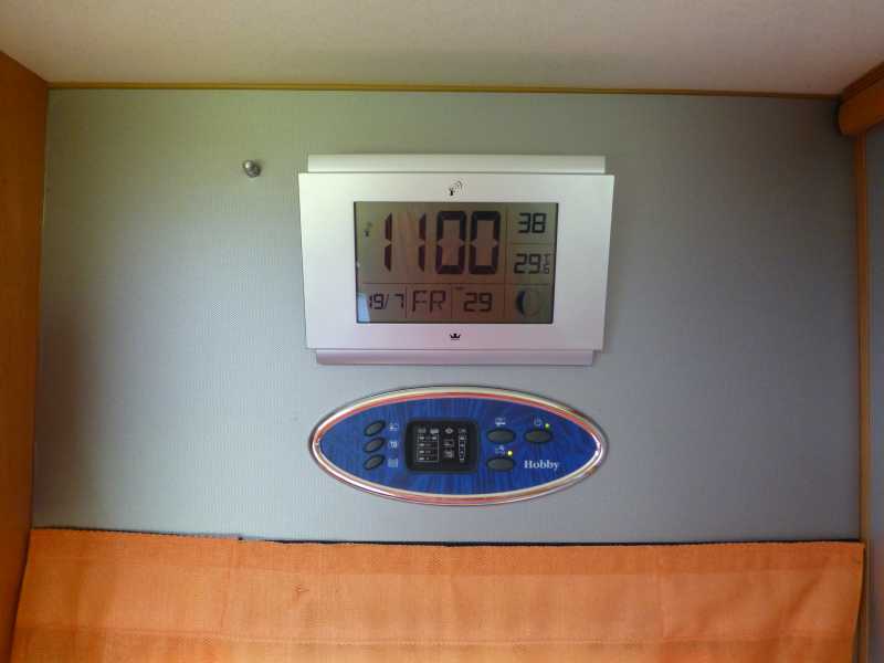

    In EBAY habe ich ein neues Ersatz-Bedienpanel gekauft, für 29,80 Euro. Nicht das gleiche wie verbaut, doch ein neues sollte 156,00 Euro kosten.
    Das neue Bedienpanel ist Oval, das vorhandene Ausschnittloch ist dafür zu groß, also habe ich folgendes improvisiert:
    Eine dünne Pappplatte, die die ganze Wandfront (bis Türbeginn) abdeckt, habe ich mit einem ovalen Lochausschnitt für das Panel, mit DC-Fix Silberfolie beklebt. Danach die ganze Platte mit Klebestreifen befestigt und dann das Bedienpanel eingesetzt. FERTIG!!
