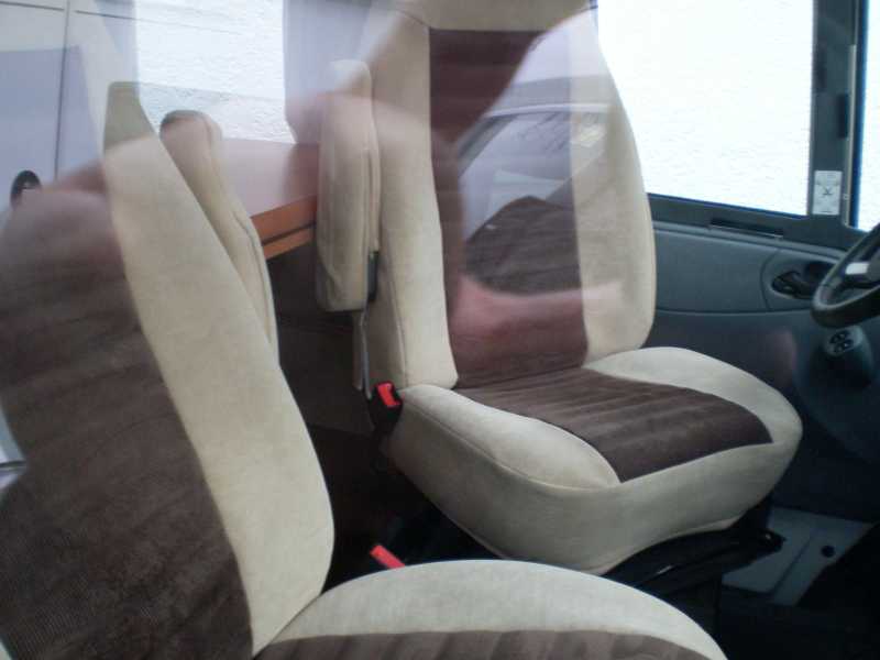

    Wir haben diese beigen Bezüge, die chic ausssehen, aber doch auch etwas empfindlich sind.

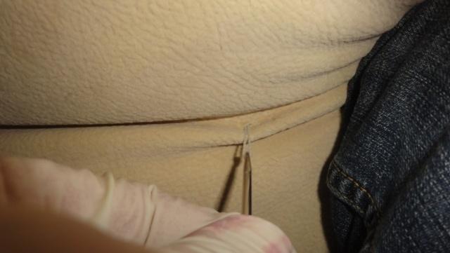

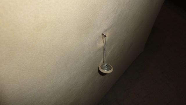

    Die Sitzbezüge (Fahrersitze) kann man abnehmen und die Polsterbezüge in den Wohnräumen ;) kann man mit etwas Mühe auch abnehmen und wieder aufziehen.
    Die Sitzbezüge sind 2-teilig und es lässt sich erkennen, wie sie abgenommen werden können.
    Bei den Polstern muss man die Polsterknöpfe entfernen. Dazu drückt man das Polster auf der Rückseite etwas ein,
    kann dann den Kunststoffknopf von der Fadenschlaufe abnehmen und den Polsterknopf auf der Oberseite mit Faden herausziehen.
    Zusammenfädeln kann man dann wieder mit einer Häkelnadel (Durchstecken, Faden einhängen, durchziehen und Kunsstoffknopf wieder auffädeln.
    Das Durchstechen kann schwer gehen. Hab mir die Häkelnadel dazu etwas angespitzt.
    Die Bezüge haben Reissverschlüsse, allerdings sind die Schaumpolster zumindest bei grossen Stücken schwierig aus dem Bezug herauszunehmen und wieder einzusetzen.
    Uns gelang das mithilfe von 2 Spanngurten, mit denen wir die Schaumpolster zusammengezogen haben (zu einer Rolle).
    Das sowohl im Polsterbezug zum Herausnehmen als auch ausserhalb um es wieder hineinzuschieben.

  • Auch unsere Sitzbezüge sind abnehmbar. In der Waschmaschine gewaschen und sehen aus wie neu. Ohne den Sitzbezug sieht der Fiat Sitz etwas bieder aus.
