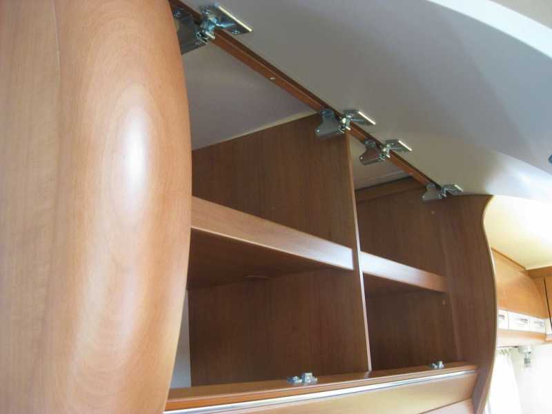

    hier mal einige Bilder:

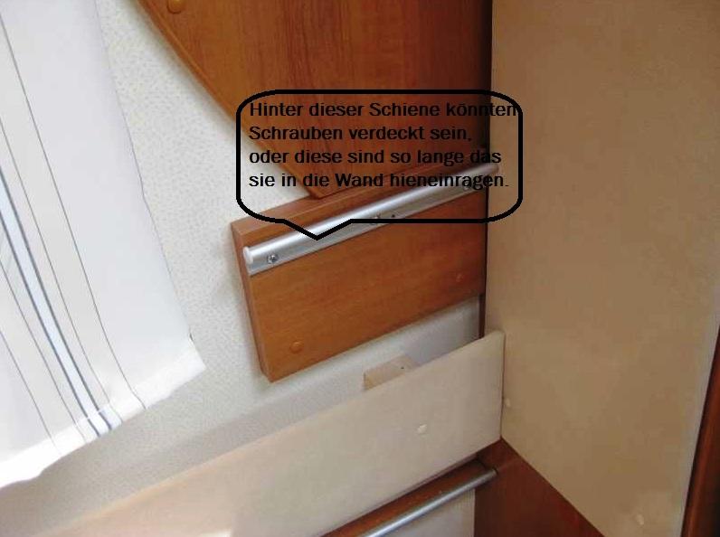

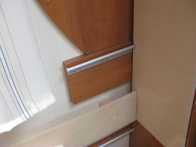

    Das erste ist die Tischhalterung an der Wand.
    Mir kommt es so vor, als wenn die 2 unteren Schrauben alles halten sollen -> nun ist die Platte lose.

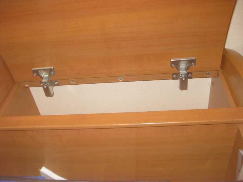

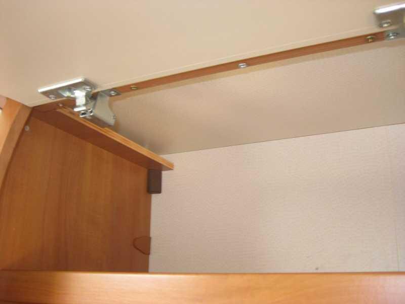

    Im Oberteil sollten wohl 3 Schrauben in der Scharnierleiste halten.
    2 Schrauben habe ich nur gefunden:

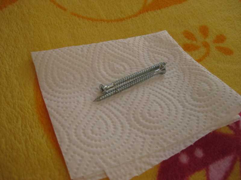

    Hier mal die Schrauben:

  • Servus Pauli29

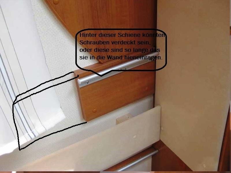

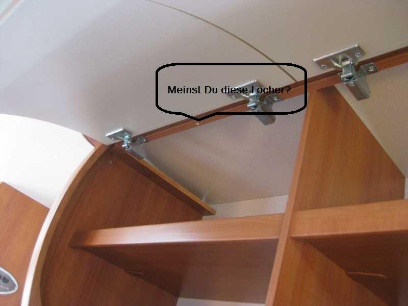

    Das Bild 1 zeigt die Ominöse Tischhalterung mit der Du mit Sicherheit nicht der einzige bist welcher damit Probleme hat.
    Der Reihe nach, Ich habe im Bild 1 gekennzeichnet wo eventuell noch Schrauben verdeckt sein könnten, wenn Du schon dabei bist die Holzunterkonstruktion stabiler zu befestigen könntest Du gleich die ( Tischgleitschiene Quick Clip ) gegen eine längere auszutauschen um den Tisch stabiler zu gestalten, siehe LINK
    Ich weis jetzt nicht genau ob Du eine längere Platte montieren könntest, habe das im Bild 1-2 angezeichnet, wie das hinter den Vorhang aussieht, wenn die Verdunkelung da zu tief hinunterragt müßtest du eine sogenannte Aufdoppelung herstellen, wenn sich das zu Kompliziert für dich anhört werde ich per PN näher eingehen.
    Zu Bild 2 habe ich gekennzeichnet ob Du das meinst wo die Schrauben hingehören.
    Diese Schrauben sind meiner Meinung nach nur Kosmetik, diese Leiste ist sicher mit den beiden links und rechts verbunden, schaue einmal nach ob da Möbeleckverbinder vorhanden sind Irgendwie muß diese Leiste oben wo die Türen angeschlagen sind mit den seitlichen Häuptern verbunden sein.
    Halten bzw. eine Traglast werden die nie aufnehmen können. Die Schrauben welche den Oberschrank wirklich halten sind die welche seitlich im Haupt mit dem Stollen verbunden sind und ich im Bild 3 gekennzeichnet habe.
    Ich hoffe dass ich Dir ein helfen konnte, wenn noch Fragen auftauchen dann bitte Fragen.

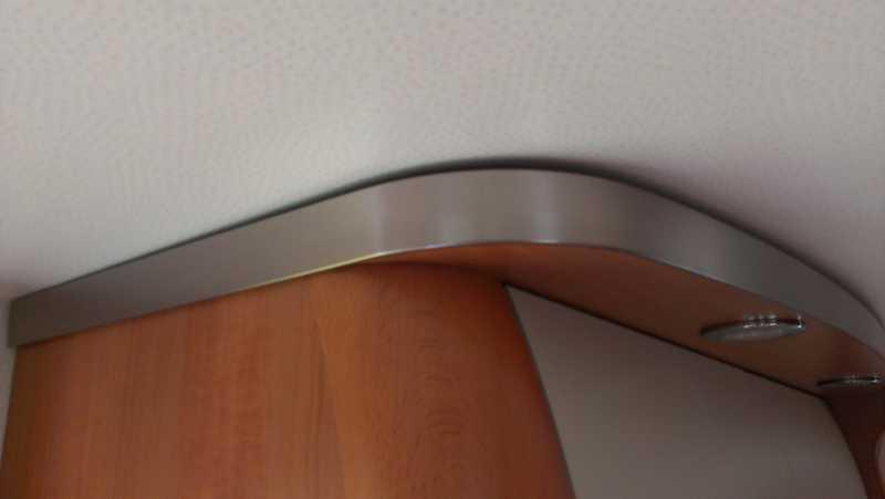

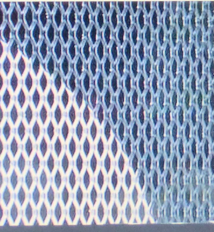

  • Ist das Streckmetall-Gitter auch im Dach drin?
    Dann hätten wohl auch die Schrauben gehalten.
    Der Aufsatz über dem Einzelsitz links neben der Tür ist oben sogar mit 4 stärkeren Schrauben befestigt,
    als die herausgefallenen Schrauben auf der rechen Seite sind:
    Vielleicht würden 4 oder 5 solcher Schrauben den Überbau am Küchenteil besser halten, zumal links ja keine Wand ist:

  • Servus Pauli29
    Diese fehlenden Schrauben welche ich bei Bild 3 gekennzeichnet habe, können den Oberschrank sowieso nicht halten, die Befestigung für den Oberschrank müßte an der WoMo Außenwand welche zugleich die Rückwand vom Oberschrank ist sein, ist aber leider an den Bildern nicht zu sehen.
    Schrauben welche in die Decke geschraubt sind, haben nur den Sinn das nach oben hin der Teil zbsp. eine Wand Seitenstabil bleibt, wenn im Deckenbereich eine Schraube ist und diese eine Last tragen muß, dann sollte ein Holz in diesen Bereich eingearbeitet sein, dieses eingearbeitete Blech ist meiner Erfahrung und Meinung dazu nicht geeignet, durch Erschütterungen und gewisse Spannungen bei Hitze reißen die Schrauben über kurz oder lang aus. So auch bei meinem WoMo im Schrankbereich, wo ich mir ziemlich sicher bin das die Schraube nur in die dünne Deckenplatte geschraubt worden sind , da ja alle Schrauben mit der Maschine hineingedreht werden kann es schon vorkommen das der Drehmoment zu stark eingestellt wurde und die Schraube überdreht wird und so nur mehr Makulatur ist, die andere Seite auch schon erlebt die zu befestigende Leiste wird vorgebohrt aber kleiner als der Schraubendurchmesser, jetzt wird die Leiste angeschraubt die Schraube kann nicht überdreht werden, wird aber die Leiste nicht ordentlich fest an das Gegenstück angedrückt hält diese wieder nicht weil ein Spalt zwischen den beiden Teilen ist und so noch eher ein ausreißen der Schraube durch die Beweglichkeit des Teils entstehen kann, der Teil welcher zu klein vorgebohrt wurde kann nicht richtig fest zum anderen Teil gezogen werden, um das zu können muß das Loch größer als die Schraube ist vorgebohrt werden.
    Die Schrauben welche im Deckenbereich waren sind richtig herausgerissen sie ich habe sie entfernt da sie sowieso keinen Einfluß auf die Stabilität haben oder können.
    Der Aufbau bei WoMo geht ja wie folgt vor, zuerst kommt die Inneneinrichtung und die steht von selbst ohne Außenwand und Decke die kommen erst wenn alles angeschlossen ist Elektro-Gas-Wasser usw. dann werden die Außenwände montiert und die Schränke daran angeschraubt als letztes kommt die Decke darauf Einfluß auf die Stabilität der Schränke hat das keinen mehr.
    Zu deinen Oberschrank im Küchenbereich wo die Leiste an welcher die Türen montiert sind mit mehreren größeren Schrauben befestigt ist, ist meiner Meinung mehr oder weniger auch nur Alibi denn wirklichen halt hat die Leiste links und rechts beim Schrankhaupt welches Ausgeklinkt ist, ich habe das im Bild eingekreist, diese Schrauben sind sowieso irgendwie unmotiviert angeordnet, auch wenn es Handarbeit ist ein Gewisses Augenmaß sollte man schon für diesen Beruf mitbringen, es kommt mir so vor als wenn man da nur irgendwie Löcher hineinbohrt das welche drinnen sind. weil Einteilung gibt es da keine.

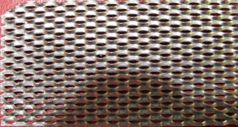

    @ Dieter ich glaube mich zu Erinnern das dieses Blech anders ausgesehen hat als welches Du im Anhang hast, ich werde wenn ich es gefunden habe ein Bild davon machen.
    hobby-wohnmobilforum.de/attachment/2259/

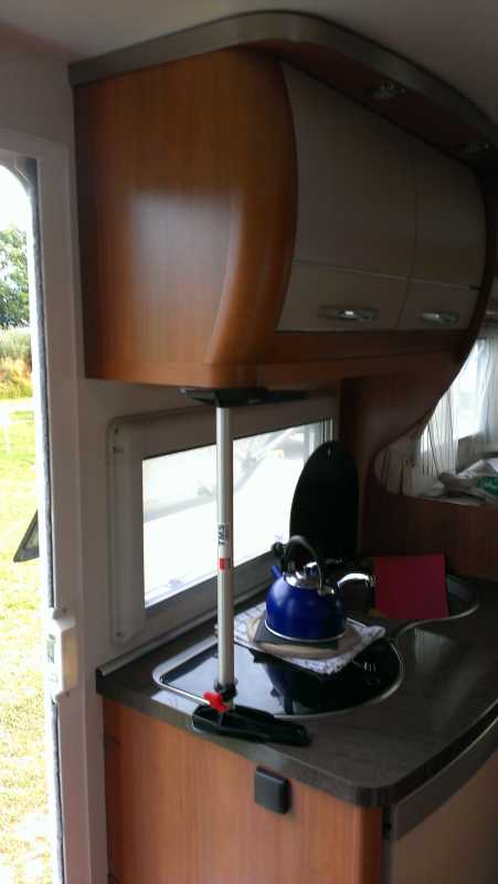

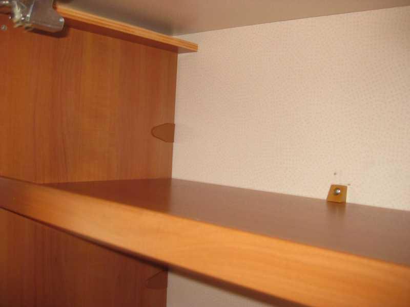

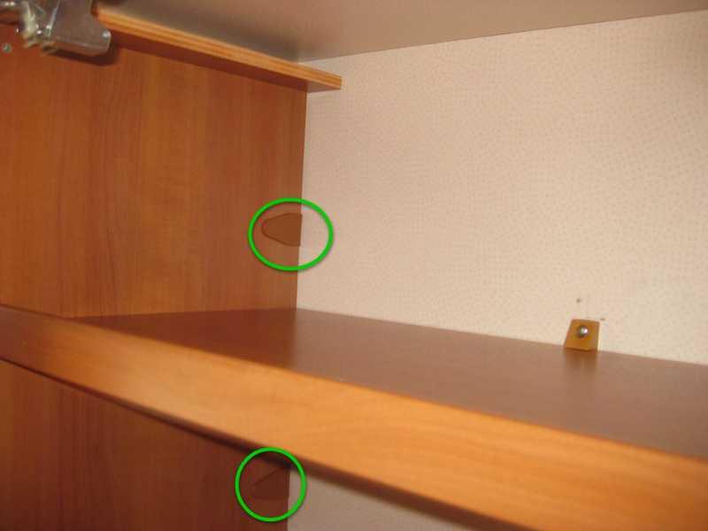

  • Dann hängt der ganze Schrank auf der linken Seite also nur an den Schrauben:
    Und das hält auf Dauer, oder sollte man gleich einen weiteren Befestigungswinkel einschrauben?
  • Servus pauli29
    Ist das Bild von dem Schrank welcher auf der linken Seite keine Abstützung nach unten hat?
    Normalerweise sind das ja in sich Selbsttragende Teile (Schränke) wie ich schon in einen Beitrag erwähnte, und es hält nicht eine Schraube sondern in Summe die Schrauben welche da in die Außenwand gedreht sind, in diesen Speziellen Fall wäre es wirklich Interessant zu erfahren wo da die Last von dem Oberschrank gehalten wird. Eine Möglichkeit und Gewißheit zu bekommen wäre direkt an Hobby Kundendienst dieses Besagte Bild zu senden mit der Bitte wie und wo sich die Last des OS auf die Befestigung an der Außenwand verhält.
    Wenn der OS zbsp. eine eigene Rückwand hätte was dann den OS auch im Winkel halten würde dann würden meiner Meinung die jetzt vorhandenen Befestigungen welche Du eingekreist hast genügen, aber so hätte ich auch meine Bedenken, wenn da Holz eingearbeitet ist würde ich es noch Akzeptieren, wenn aber nur diese Blechunterlage ist habe ich so meine bedenken.
    Eine Möglichkeit wäre über die gesamte Länge des OS - Seitenhaupt wo Du die Verbinder eingekreist hast eine Leiste mit ca. 2 x 2 cm an die Außenwand zu Schrauben zusätzlich mit einem PU-Leim noch Kleben damit sich das ganze besser verteilt und dann noch 2 Schrauben im oberen und unteren Bereich in die Seitenwand drehen, dann wärst Du auf der sicheren Seite.
    Aber wie gesagt ein freundliches E-Mail mit dem an den Kundendienst würde ich als erste Maßnahme treffen.

    Wie versprochen das besagte Streckgitter welches als Unterlage zum Befestigen diverser Schränke an den Seitenwänden eingearbeitet ist, ich hab es doch noch gefunden.
    Dieter du hast recht, es schaut fast genauso aus wie jenes welches Du veröffentlicht hast, ich hatte es anders in Erinnerung, so wie eine Küchenraspel vielleicht sollte ich mich nicht zu viel mit den Küchen Utensilien befassen?
    Das Streckmetall hat die Maße Länge 7 cm Breite 3,7 cm das ist ein Originalteil welchen ich ja am Gelände von Hobby gefunden habe.
