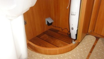

    wir benutzen den Eckschrank mit Rundtür unter der Spüle z.T. als Besenkammer:
    Es gibt einen kleinen Mülleimer, Putzzeug und einen Akku-Staubsauger.
    Bisher musste man zum Laden des Staubsaugers das beiliegende Netzteil in eine der Steckdosen oben
    auf der Dinette stecken: Kabel hängt rum, Schrank ist offen, Sauger ist auch mal leer, wenn man ihn gerade braucht...
    Also sollte eine Steckdose in die Besenkammer zum dauerhaften Laden, wenn an Landstrom (damit sollte er immer geladen sein).
    Anschluss ans Netz sollte von den Steckdosen auf der Dinette kommen.

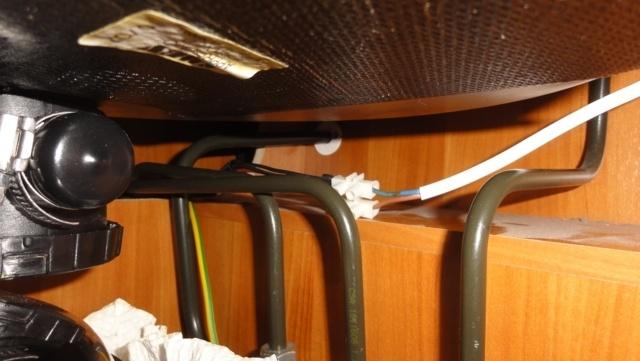

    Ich konnte von der Spüle eine biegbare 3mm-Gewindestange zur geöffneten Steckdosen führen und so von dort das Kabel zur Spüle ziehen.
    Von da konnte das Kabel im Zwischenraum zum Bett nach unten an den geplanten Steckdosenort geführt werden

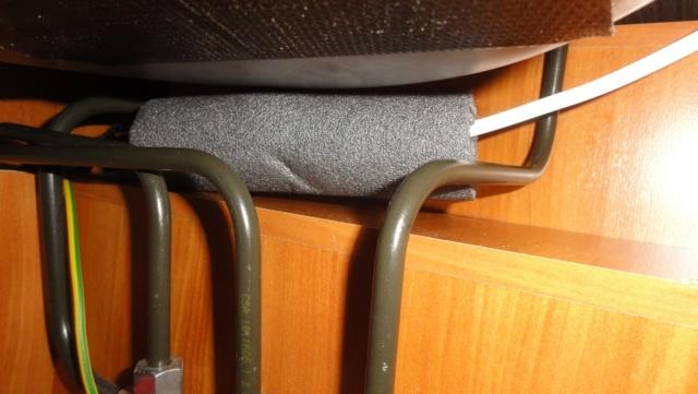

    Da ich das Kabel nirgends mit Schellen befestigen konnte, wurde es durch ein PE-Schaumrohr (zur Rohrisolierung) gezogen (gegen Klappern).
    Um Klappern scheint man sich bei Hobby nicht so sehr zu kümmern, da liegen einfach lose Kabel mit Lüsterklemmen (zum Wasserhahnschalter) auf den Holzplatten herum.
    Und fertig :)

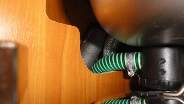

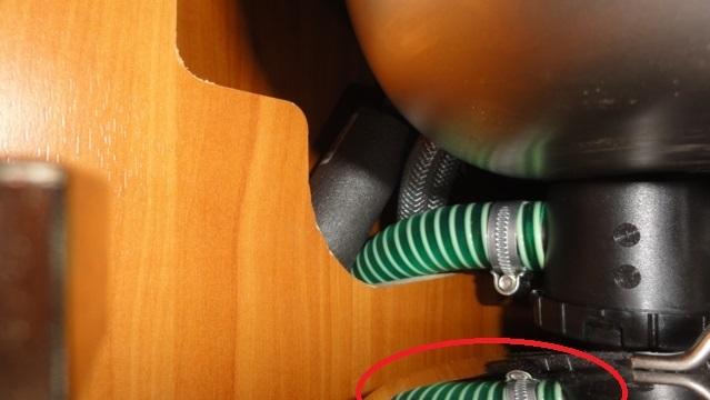

    Sind da 2 Abflußschläuche vorhanden? ich habe den welcher mir nicht ganz klar ist wo der Hingehört im Bild eingekreist.
    Das ist unglaublich. Es gibt natürlich nur einen Abfluss (den oberen). Unten sieht das in echt nicht so aus. Das muss die Kamera gebastelt haben ??? Spiegelung durch den Blitz? Ich bekomme es aber nicht noch einmal so hin...
    Grüsse,
  • Da bekommt der Begriff "Spiegelreflex" eine ganz neue Bedeutung ..... :laugh: :laugh: :laugh:
    Komische Kamera :whistle:
