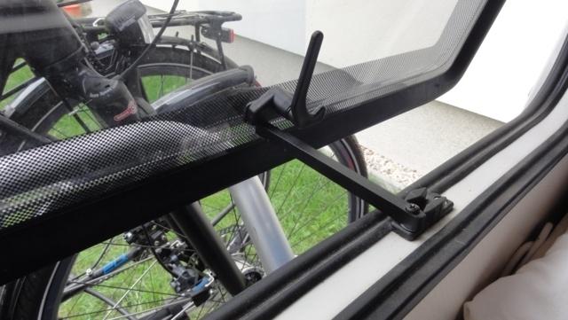

    hier mal ein Photo von meinen neuen Fensterausstellern,
    In dieser Ausführung wurden sie schon einmal von Hobby
    eingebaut,sie sind sehr funktionssicher und können leicht
    durch eine hervorstehende Nase gelöst werden.
    Dieter
