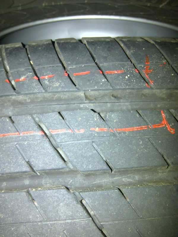

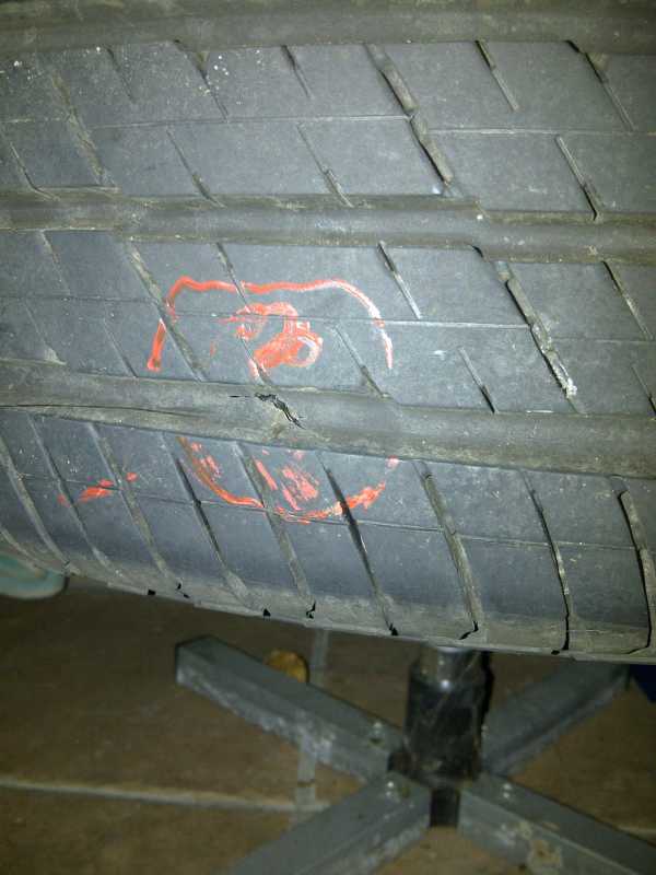

    Habe dann die Sommerreifen kontrolliert und das gefunden:
    War bei mir der innere, hintere linke Reifen.
    Das bedeutet wohl, dass ich nächstes Jahr den Ersatzreifen montieren werde. Weiß allerdings noch nicht, ob die unterschiedliche Profiltiefe (gemessen habe ich noch nicht) etwas ausmacht.

    das könnte aber auch schlimm ausgehen wenn man solche Stellen nicht sieht. Wie alt ist denn der Reifen bzw. die DOT Nr.?
  • Moin Uwe,
    Oha, das sieht wirklich nicht gut aus. Ich möchte fast wetten, dass der Euch nächstes Jahr um die Ohren geflogen wäre, während des Winters hat die Stahleinlage schön Zeit zum rosten.

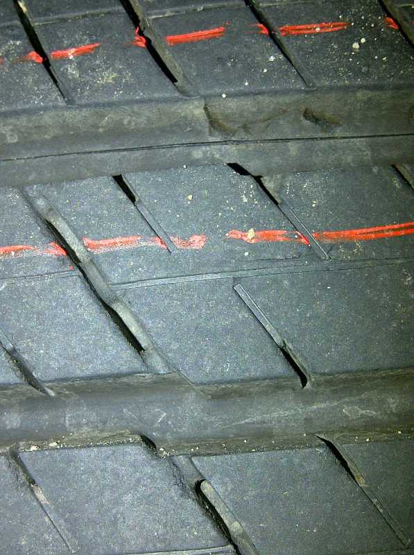

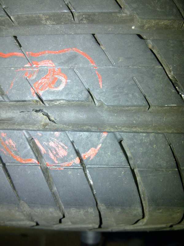

    wollte hiermit alle WoMofahrer informieren, dass die Reifen unbedingt kontrolliert werden müssen. :ohmy:
    Meine Reifen sind DOT 0110/ also KW 1/2010.
    Eigentlich nicht so alt.
    Was da passiert ist..........keine Ahnung. :dry:
    Das große Loch, irgendwie in was reingefahren (spitzer Schotter, Glas????)) aber der Schlitz?
    Aber alles nicht auf der Lauffläche, sondern auf der Karkasse?

    Kannst wirklich froh sein, dass Du die Räder regelmässig wechselst und Dir somit die Schäden aufgefallen sind, der Reifen wäre über kurz oder lang (ich sage nur - Überladung -) um die Ohren geflogen.
    Eigentlich hast Du einen sehr guten Schutzengel ;)
  • Tja, manchmal braucht man auch etwas Glück oder anders gesagt,
    Gott sei Dank, dass ich diesmal sehr gründlich kontrolliert habe.
    Ein paar mal war ich schon überladen, kann mir aber nicht vorstellen, dass dadurch der Reifen so aufreißt.

    du sagst es ::::::::::::::: """" Reifenkontrolle """" ganz wichtig -- sollte man sich einfach Zeit für nehmen und genau kontrollieren -- insbesondere Zwilling innen,
    die werden zu 90 % vernachlässigt.
    Das eine ist ein klassischer Anfahrschaden -- fester Gegenstand in der Strasse und vielleicht gerade da in einer Drehbewegung nach links oder rechts, so das auf den Reifen
    eine grosse Gewalt ausgeübt wurde.
    Bei dem länglichen Schlitz könnte es sich um eine Lauflächenlösung von der Karkasse handeln. Diese sollte man beobachten -- geht es nicht weiter, dann ist es gut - geht es weiter könnte man den Reifen reklamieren. Allerdings ist das mehr bei runderneuerten Reifen üblich.
