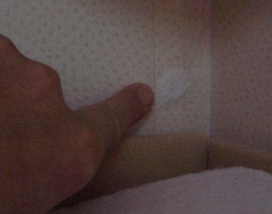

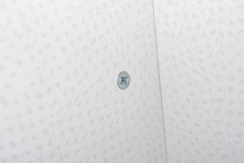

    ich habe diesen Winter festgestellt, dass an der Seitenwand im Schlafbereich, kurz vor der Ecke zur Rückwand sich punktuell Feuchtigkeit gebildet hat. Wenn man über die Stellen mit dem Finger drüber fährt, dann merkt man Löcher. Meine Vermutung (später auch im Händler bestätigt), dass das die Monatgelöcher sind für die Rückwand sind. Im Stauraum drunter kann ich auch noch eines ertasten, in den Schränken oben nicht, die sind ja mit Holz ausgekleidet.
    Ich habe es bei meinem Händler in Sindelfingen reklamiert und dieser hat es an Hobby weitergeleitet, mit der Andeutung, dass das Fahrzeug eventuell für die Reparatur ins Werk muss. Der Mitarbeiter von Hobby hat aber erstmal gesagt, dass der Händler halt einen Streifen innen auf die Dekorplatte kleben soll.
    Ich war mal wieder fassungslos und habe das nichjt akzeptiert. Weil in was sind die Löcher gebohrt? Hobby verwendet ja immer noch Holz im Aufbau und das Aufquellen und Verfärben der Dekorplatte wird auch nicht mehr lange auf sich warten lassen. Ich frage mich auch, was auf der anderen Seite hinter der Duschwand dann abgeht, da kann man ja garnichts erkenen bzw. beobachten. Mal sehen was jetzt bei rauskommt, der Händler möchte nochmal persönlich bei Hobby anrufen.
    Frage: kennt einer von euch das Problem?

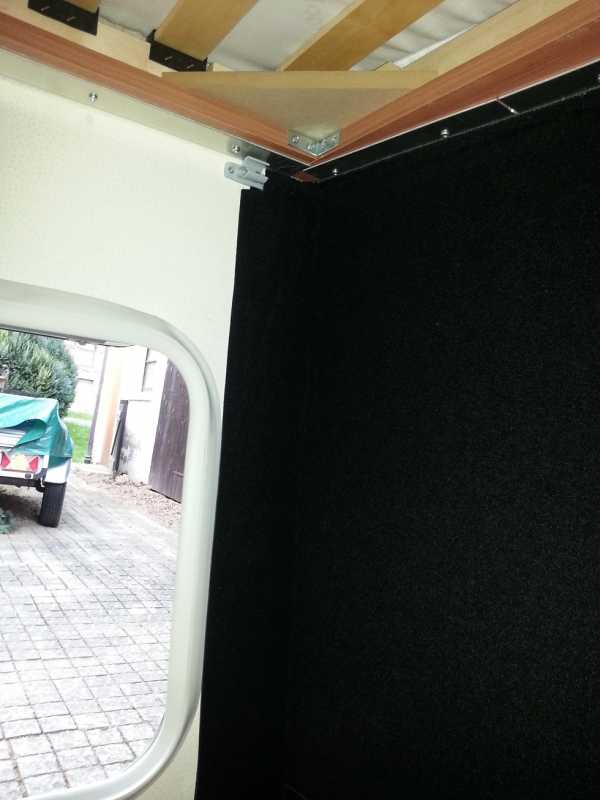

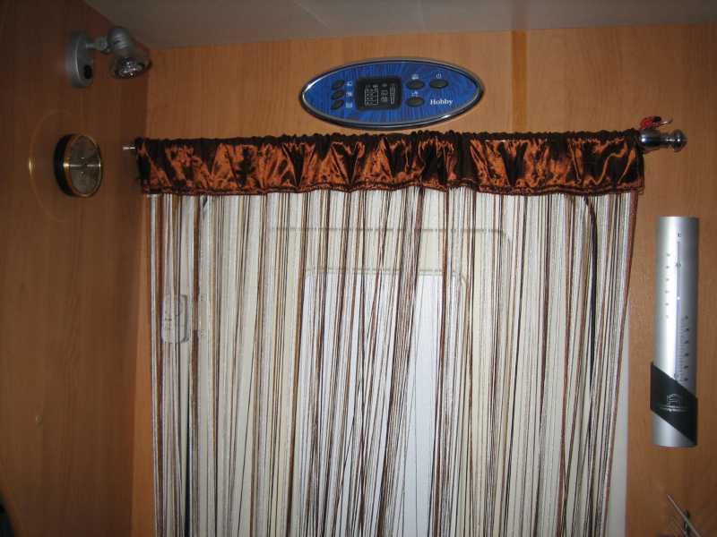

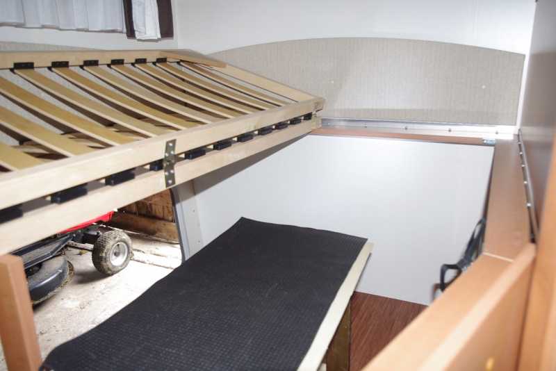

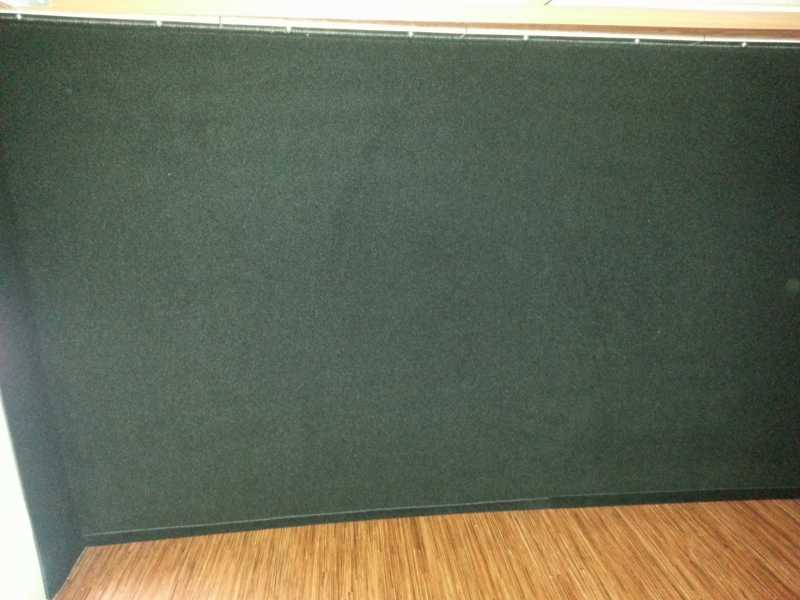

    Schau mal mein Foto an. Aufgenommen 2009 im Winter, Schlafbereich hinten, Übergang Seite zu Rückwand. Da sind die Seitenteile befestigt. Es sind Schrauben, die als Kältebrücke dienen. :(
    Eisblumen im Schlafraum.
    Ich habe den Schlafraum mit Teppich ausgekleidet, überdies geht über der Schraubenlinie ein Kabelkanal. So kommen die Schraubenköpfe nicht direkt mit dem warmen Innenraum zusammen.
    hobby-wohnmobilforum.de/attachment/3100/
    Heiner

  • Hallo Steve,
    Kondensat habe ich immer.
    Punktuell, wie auf deinem Bild, noch nie.
    Die Winter waren teilweise schon bis - 20 Grad.
    Dunkle Flecken sind mir noch nicht aufgefallen.
    Werde das ganze mal am Wochenende anschauen.
  • Servus Steve
    ZITAT: (Hast Du keine Bedenken was die Feuchtigkeit, eigentlich schon Nässe in dem Loch anstellt? Oder hast Du irgendwas unternommen, bevor Du mit Teppich überklebt hast, vielleicht die Löcher ausgeschäumt (so was stelle ich mir als mögliche Lösung vor)?)
    Die Feuchtigkeit welche auf Deinem Bild zu sehen ist, entsteht ja nur weil warme Luft auf einen Kalten Gegenstand trifft, in Deinem Fall wahrscheinlich die Verbindungsschraube.
    Wenn Du jetzt einen Teppich darüber kleben würdest, wäre die Sache behoben, da durch den Teppich keine direkte Kältebrücke mehr vorhanden wäre.
    Wie Du auch selbst schon in Erwägung gezogen hast ist es Natürlich besser dieses Loch zu schließen. Wenn Du vor hast das Loch zu schließen, dann probiere vorher die Schraube Nachzuziehen, ich hatte bei meinen T600 FC vorne Verbindung Fahrerhaus zu Aufbau an der B- Säule auch so ein 3 cm starken Stollen da haben sich alle Schrauben noch festziehen lassen.
    Dieses Loch mit Schaum zu schließen, ist einerseits vielleicht eine Sauerei anderseits wegen der par Löcher eine Dose Schaum vergeuden auch nicht die Wirtschaftlichste Lösung.
    Du könntest aus Styrodur Stöpsel zuschneiden und hineinkleben, oder so genannte fertige [b]ASTLOCHDÜBEL[/b] aus Fichte hineinleimen, die gibt es in verschiedenen Größen und ich nehme an das es nicht mehr als 30 mm große Löcher sind, die Stöpsel gibt es bis 30 oder 35 mm

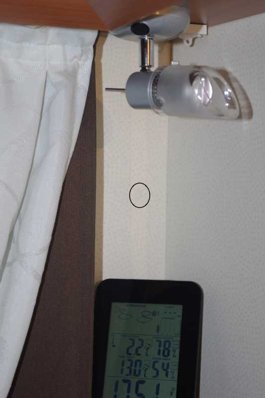

  • Hallo Steve,
    mir ist das auch schon aufgefallen, in unserem Fall im vorderen Bereich beim Übergang vom Aufbau zur Fahrzeugkabine.
    Es ist wie auf Heiners Foto, an einem Streifen, mit dem wohl Schrauben abgedeckt sind. Allerdings nicht gefroren, sondern Kondenswasser.
    Wollte das noch weiter beobachten, vor irgendwelchen Massnahmen, auch ob's noch mehr Stellen gibt.
    Die Kältebrücken 'Schrauben' senken den Taupunkt punktuell, Feuchtigkeit aus der Raumluft kondensiert.
    Ich denke schon, eine zusätzliche Isolierung 'obendrüber', z.B. mit Teppich, erhöht den Wärmeübergangswiderstand (hier eigentlich 'Kälte'übergangswiderstand), die Temperatur auf der Isolierung ist höher und der Taupunkt zur Raumluft geht hoch.
    Auch andere Isolierungen wären denkbar, eventuell nur direkt an den Schrauben (Streifen?), Teppich kommt halt optisch nicht schlecht, und 'atmet' auch.
    Wenn die Abdeckung über den Schrauben halbwegs als Dampfsperre funktioniert, sollte sich im Inneren/tiefer keine Feuchtigkeit bilden (aber das sollte eigentlich Hobby wissen).
    Ich hab das 'Gefühl', das passiert nicht an allen Schrauben, sondern nur da, wo in der Umgebung die Isolierung nach aussen geschwächt ist, wie z.B. am Übergang Aufbau/Kabine oder an den hinteren Ecken.
    Sorry, keine direkte Anleitung, nur Gedanken...
    Grüsse,

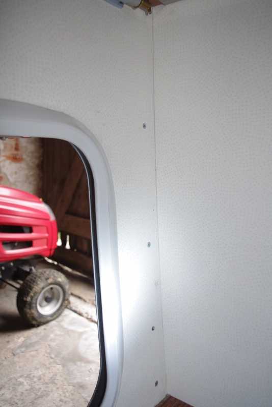

    Es gibt bei uns 'nur' 2 Stellen, wo Schrauben unter einem solchen Streifen sind, da hat's aber auch Kondenswasser, manchmal.
    Alles gleich wie bei Dir und auf Heiners Photo (gepunktete 'Tapete', gleichfarbige Streifen drüber).
    Das hat aber bisher keine bleibenden Spuren hinterlassen, die 'Tapete' ist wohl robust.
    Ich vermute dahinter eine schwache Isolierung in den 'Ecken' wie von Jochem gezeigt.

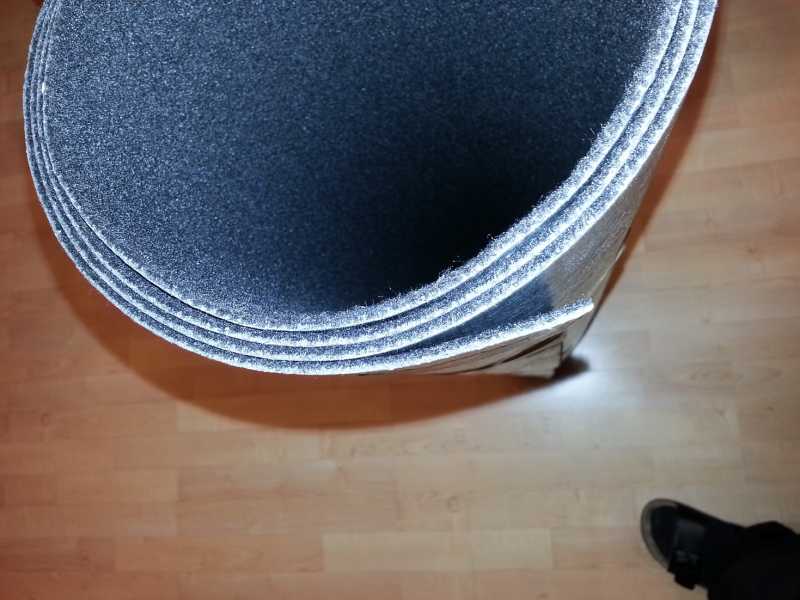

  • Hallo Steve,
    ich möchte noch auf Deine Frage antworten: Ich denke (die Kollegen sehen es auch so) dass mit dem Teppich die Kältebrücke vermieden wird. Auch ich glaube, dass das Problem halt der direkte Kontakt kalt-warm war. Bei mir sieht es in den Schlafecken jetzt so aus:
    im Bereich des senkrechten Kanals unter dem Teppich befindet sich die Schraube (ehemals Eisblumenzucht).
    Bei mir war es einfacher, da beide Seiten zugänglich sind.
    Heiner

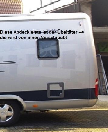

    Ich habe heute das Rätsel gelöst, welches für die Punktuellen Feuchten Stellen in Deinem Schlafbereich und bei Charly im vorderen Bereich und bei Dir vielleicht auch im vorderen Bereich, Dir aber noch nie Aufgefallen ist weil nicht beachtet, verantwortlich zu machen ist, ob es bei Heiner und den anderen Sphinx Besitzern auch so ist müßten sie selbst Kontrollieren.
    Der reihe nach, ich hatte gestern wieder einmal mit Charly via Skype ausgiebig wie immer geplaudert, und da habe ich Dein Problem Steve angesprochen, und da erzählt mir Charly wieder einmal von seinem Problem von den er auch schon im Forum darüber berichtet hat, ich konnte das damals nicht richtig Nachvollziehen.
    Darum haben wir das Thema und die Situation bis in das Detail durch besprochen, Charly sagte zu mir er spürt auch da im vorderen Bereich beim Fenster Übergang Aufbau zum Fahrerhaus welches durch einen Stollen getrennt ist kurz davor auch Vertiefungen spürt welche von Schrauben sein könnten, und er da auch schon Feuchtigkeit festgestellt hatte.
    Ich entgegnete und sagte Charly, da können niemals Schrauben sein, was soll in diesem Bereich verschraubt werden, ich kann mir beim besten Willen daraus keinen Reim machen. Dieser ca. 2 cm Abdeckstreifen verdeckt ja nur den Plattenstoß welcher Produktionsbedingt entsteht, so haben wir es auch bei der Werksbesichtigung 2012 im Zuge unseres Forumstreffen erklärt bekommen.
    Ich sagte zu Charly nur verstehe ich nicht das man ca. 4 cm vom Stollen entfernt einen Plattenstoß macht, wo uns bei der Werksbesichtigung doch erklärt wurde das dieser immer so gemacht würde das er nicht sichtbar zbsp. einen Haupt oder Schrank sein würde. Ich dachte mir damals meinen Teil, ich wollte mit dem Herrn welcher die Führung geleitet hatte nicht Diskutieren.
    Ich habe zu Charly gesagt um auf Nummer sicher zu gehen solle er mit einen Magnet die besagten Stellen prüfen ob das Magnet anzieht, was er danach auch in seinen Beitrag #12 zu diesem Thema auch berichtete und 2 Schrauben ausfindig machte.
    Mir läßt ja so etwas keine Ruhe, halbe Sachen sind nicht meines ich muß es ergründen warum dies oder jenes so ist.

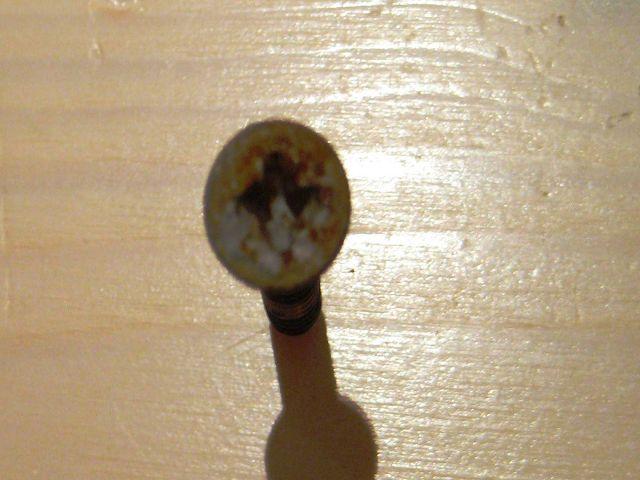

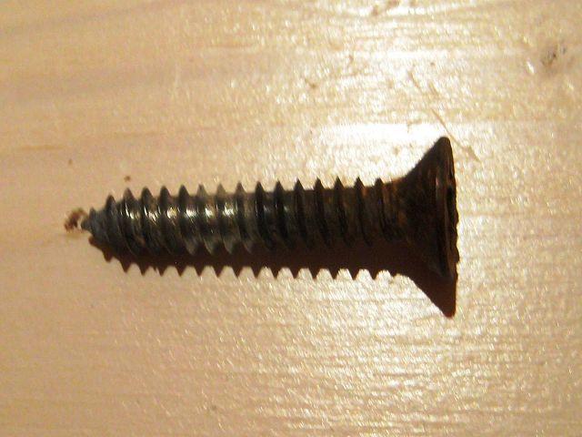

    Heute war ich bei meiner Gemse um zu Kontrollieren ob bei meinen Abdeckstreifen auch etwas zu spüren ist, und was soll ich euch berichten, ich spürte nicht eine nicht zwei nein sondern so ca. alle 22 cm eine Vertiefung und darunter einen Schraubenkopf. Dachte mir schon seltsam was mit diesen Schrauben wohl wirklich verbunden sei.
    Ich löste an der Fensterseite hinter dem Vorhang wo man es nicht sieht, vorsichtig den Abdeckstreifen und da war er schon, leicht von Oberflächlichen Rost befallen, aber kein Plattenstoß wie ich vermutet habe, auch gut denke ich mir jetzt war ich Neugierig was Passiert wenn ich den Herausdrehe und wie lange ist die Schraube.
    Sie ließ sich anfangs sehr schwer herausdrehen und ich dachte wie lange ist diese Schraube denn noch, na ja genau 31 mm ich denk mir die müßte ja schon von Außen fast zu sehen sein. Wie ich so in der Hand halte und betrachte fällt mir auf das etwa nur die hälfte der Schraube vom Kopf weg angerostet ist der vordere Teil zur Spitze hin eigentlich noch schön Blank aussieht. Der muß doch irgendwo in einen Alu geschraubt gewesen sein aber wo, ich schaue mir die Situation einmal von Außen an und da Dämmerte es mir mit diesen Schrauben kann nur die Verbindungsleiste zwischen Aufbau und Fahrerhaus befestigt sein, ein Nachmessen innen und Außen gab mir dann Gewißheit das ich die Ursache gefunden habe.
    Steve ich habe mir von Deiner Bildergalerie ein Bild ausgeborgt, war nicht so einfach Hartmut hat einen Kopierschutz Aktiviert, aber mir ist es gelungen einen Bildausschnitt von deinem WoMo mit besagter Leiste samt Beschriftung zu gestalten ebenso 2 Bilder von meiner Schraube.
    Meine Erkenntnisse dieser Aktion:
    Ich durfte mein WoMo wieder ein Stück genauer näher Kennen lernen.
    ZITAT: (Meine Vermutung (später auch im Händler bestätigt), dass das die Monatgelöcher sind für die Rückwand sind.)
    Ich will ja Deinen Händler nicht zu nahe treten, aber so genau kennt er sich doch auch wieder nicht aus mit der Beschaffenheit des WoMo Aufbaus.
    Steve nach meiner Ansicht kannst Du da fast nichts machen, und wenn Du den Händler da ran läßt ist vielleicht nachher mehr Schaden als es jetzt ist. Du kannst da keine Styrodur–Stöpseln hineingeben, Grund ist jener Du kannst die Schrauben nicht so tief versenken da nur ca. 15 mm Holz vorhanden sind, und durch versenken der Schrauben das Holz geschwächt wird.
    Mein Vorschlag wäre, und so mache ich es auch bei meinem WoMo, ich löse das Abdeckband Komplett hat mir noch nie so richtig gefallen. Das mußt Du aber nicht, dann werde ich die Schrauben ein wenig kürzen ca. 3 mm somit sind sie dann ein wenig mehr versenkt wie jetzt, danach schließe ich die Löcher mit [b]WEICHWACHS[/b] welches man zum Ausbessern von beschädigten Möbeln nimmt. Der Vorteil man kann die Schrauben jederzeit wieder lösen, das ist die so genannte erste Isolierung dann gebe ich noch [b]ABDECKKAPPEN[/b] in der passenden Farbe darauf die würden mich weniger stören als das Abdeckband.
    Das ist kein großer Aufwand und beseitigt das Übel genauso, was anderes kann ich mir im Moment nicht vorstellen außer Vollflächig einen Teppich verkleben wie Heiner, das wäre die Beste Lösung Isoliertechnisch gesehen, was wiederum auch mit einem großen Nachteil verbunden ist, die Schrauben wären nie mehr frei zugängig, diese gilt es zu beachten.

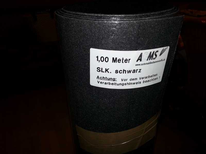

    Was ist das für ein Wachs, welches Du verwenden möchtest? Wird das fest oder bleibt das weich?
