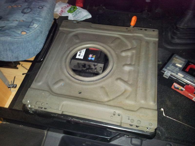

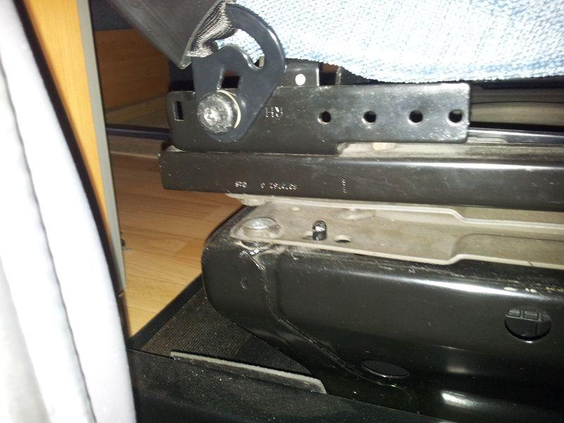

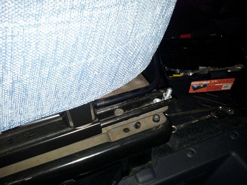

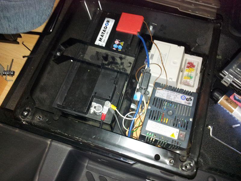

    und den Beifahrersitz wieder eingebaut, kompl. mit neuen Schrauben. Jetzt demnächst noch der Fahrersitz und fertig.
    Werde den Fahrersitz jetzt mal kompl. ausbauen, dann weiß ich was einfacher ist. Der dumme Knackpunkt war das Vergessen, dass alles drehbar ist, um besser an die Schrauben zu kommen.
    Heinz-Günter hat aber schon Recht mit dem Gewurschtel und Gewicht und wenn man an das Drehen denkt, ist das auch schnell erledigt.
    Ich werde es ja bald wissen.

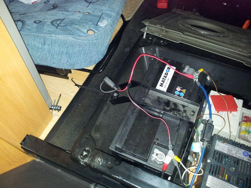

    Die Steckverbindung, mit jetzt doppelter Ladung ist jedenfalls super.
    Grüße aus dem Großraum Unna
    von Petra & Martin

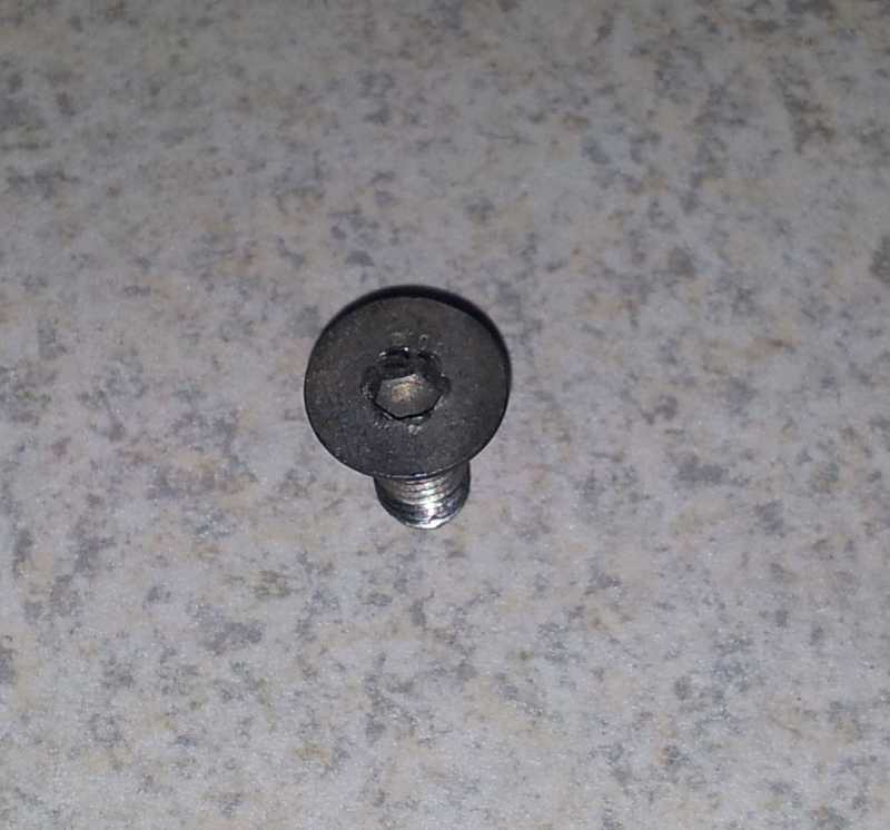

    Hast du bei den neuen Schrauben auf die Festigkeiten geachtet?
    Die Inbus-Schrauben sind G 10.
    Bei Ford nicht lieferbar.
    Der Schraubenhandel hatte nur G 8.6
    Und nun? :(
    Die G 10 Innensechskante waren so weich, das sie übergedreht sind.
    Also zu weich.
    Das verstehe wer will.
    Ich habe die G 8.6 genommen. :ohmy:
    Warum Ford die angeblichen G 10 eingebaut hat bleibt Geheimnis.

    denke auch, dass die 8.8 völlig ausreichen, aber du hast mich jetzt (genau wie du es warst) etwas verunsichert. Nun habe ich in der Nähe ein Fachhandel, der so ziehmlich alles hat, auch die 8mm Senkschrauben mit Innensechskant und der 10.9 Festigkeitsklasse.
    jetzt hab ich die und nu kommse auch rinn :laugh:
