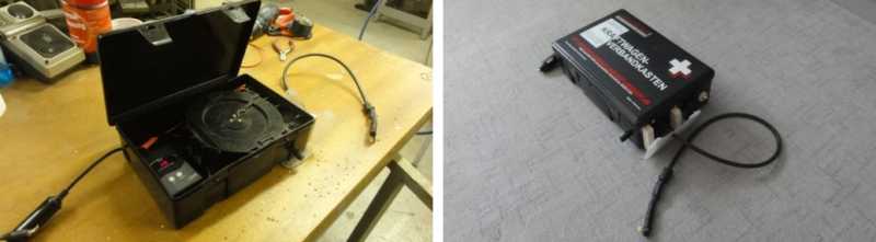

    Deshalb hab ich mir dann mal als Test-Prototypen einen Ladekasten mit einem Kabelaufroller aus einem Staubsauger
    in einem Verbandkasten gebastelt (noch ohne das weisse Plastikgefummel am Eck).

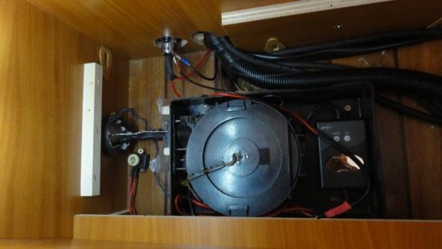

    Nach erfolgreicher Testphase habe ich das nun am Boden unter dem Staufach der rechten Sitzbank fest eingebaut
    und noch eine defekte 12V-Dose ausgewechselt.
    Die meisten Kabel waren schon da (hier geht's durch vom Beifahrersitz/EBL in den rechten Aufbauraum).

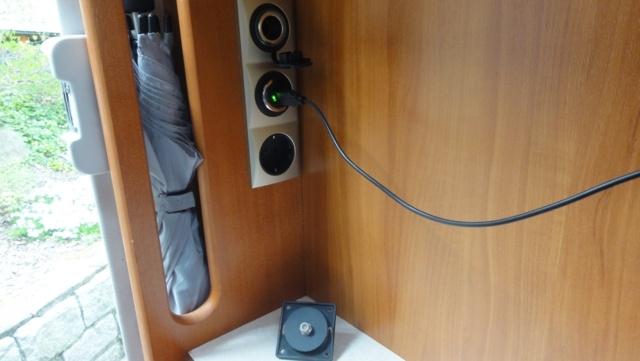

    Der offene Ladekasten ist auf den Boden geschraubt. Das Laptop-Kabel ist durch einen Heizungsaustritt (Fake) durch die Wand geführt.
    Beim Herausziehen des Kabels von aussen geht der Lader an, angezeigt durch ein paar blaue Led's.
    Wird das Kabel wieder eingezogen, geht der Lader wieder ab (Mikroschalter mit einer Prallplatte, die durch den Stecker mitgezogen wird).
    Zur manuellen Not-Abschaltung hats noch einen Schalter (weisser Knopf), den man von aussen grad noch betätigen kann.
    Am Heizungsaustritt ist oben eine kleine Wippe angebracht.
    Mit Drücken oben zur Wand, wird die Kabelbremse gelöst und das Kabel eingezogen.
    Alles Material kommt aus meinen Kruschtelkisten ;-).
    Mal sehn, wie's sich bewährt (etwas kritisch ist die Wippe mit Draht zur Kabelbremse).

    PS: hab noch einen 2. 12V-Einsatz mitbestellt, den ich an der Tür anstelle des F-Stecker's für SAT eingesetzt habe.
    Dafür hab ich mehr Verwendung an dieser Stelle (z.B. USB-Stecker).

    Der Aufroller ist unter der Seitenbank (lag vorher am Boden zw. Seitenbank und Beifahrersitz (nerv!!))

    Hoffentlich tut's dann noch, die mobile Verbandkastenversion war mit Schalter/Lampe und Bremsenknopf simpler und damit robuster.
