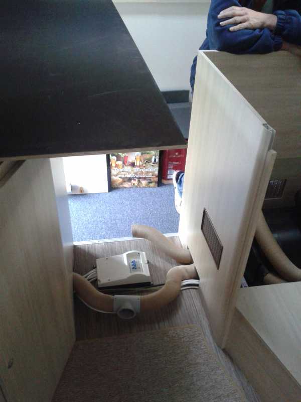

Bettumbau vom Einzellbett zum Doppelbett
  • Hallo liebe Hobbyaner

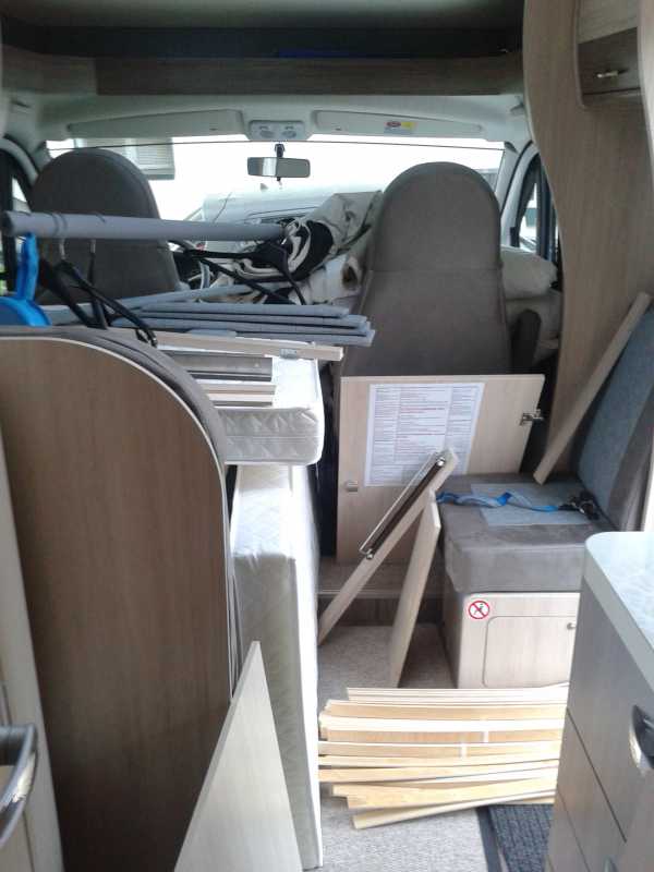

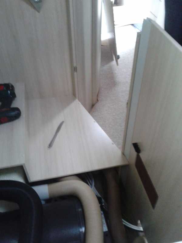

    nachdem wir gemerkt haben das Einzelbetten sogar nichts für uns sind,
    kam nur noch ein Umbau in Frage,aber wie und wo anfangen.
    Als meine bessere Hälfte mit dem Umbau loslegte ,hätte ich heulen können :( :woohoo: :woohoo:
    irgendwie taten sich immer wieder Hindernisse auf :dry: :dry: :dry: tagelang wurde gehämmert ,gebohrt , geschraubt.
    :dry: :dry:

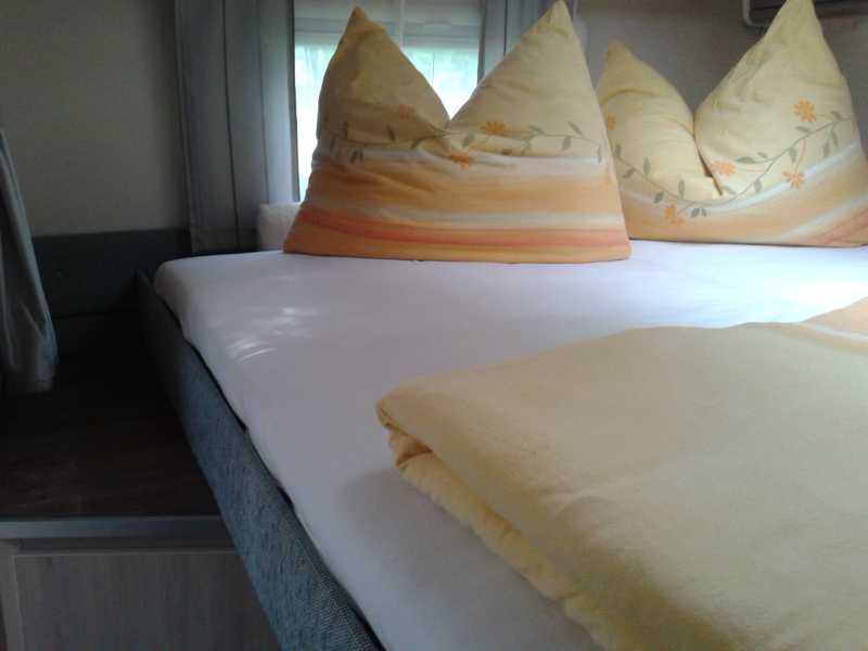

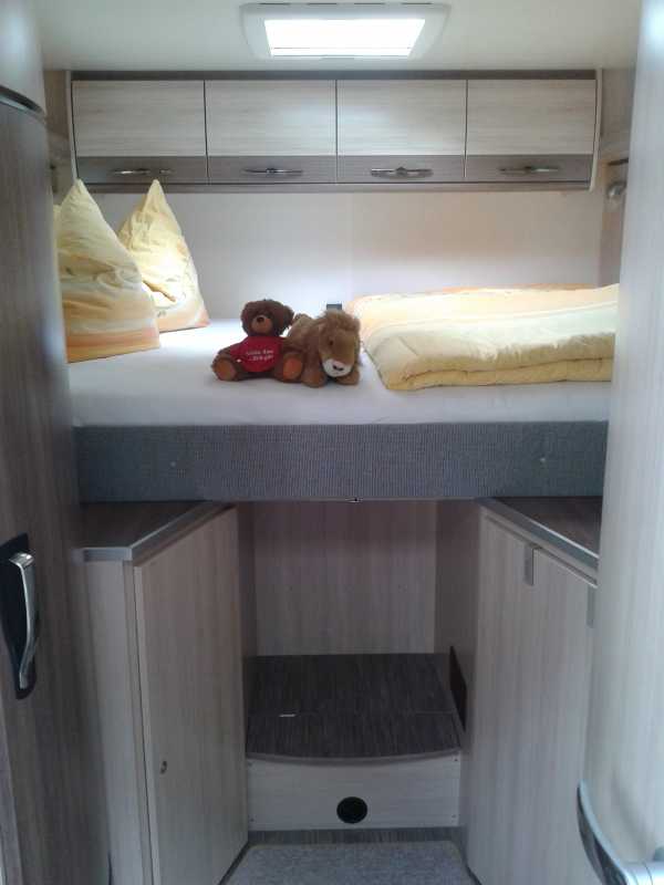

    Aber ich meine das Ergebnis kann sich sehen lassen :silly: :silly: :silly:
    So können wir wieder kuscheln und ein Enkelkind hat auch mal Platz
    liebe Grüße Silvia und Hartmut

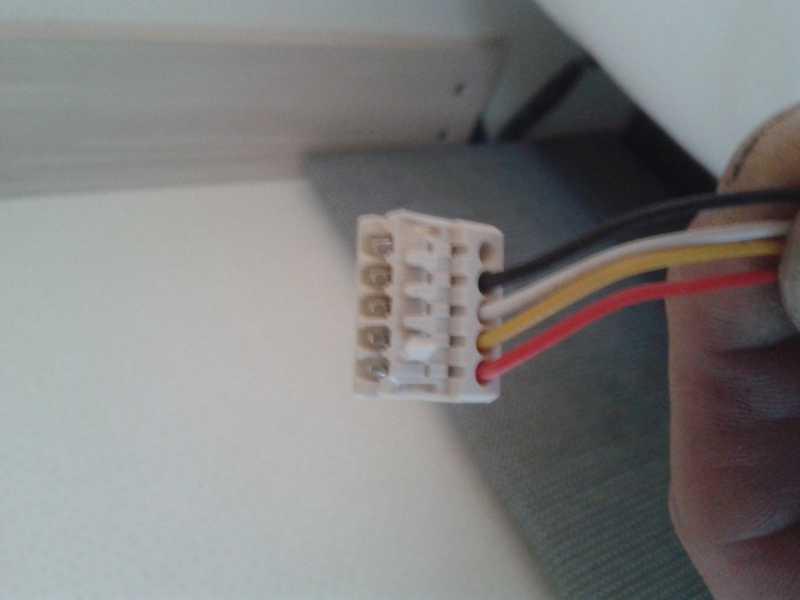

    beim Umbau bin ich auf der linken Seite (Beifahrerseite)auf ein vieradriges Kabel mit Stecker gestoßen,
    kann mir jemand verraten für was diese Kabel sein könnte. :dry:
    Gruß Hartmut

    Zur Frage des Kabels ist eine Ferndiagnose ohne Details sehr schwierig. Sieht es mehr nach 12V oder 230V (dann wahrscheinlich weiße Isolierung und Einzeladern schwarz, blau, braun, grüngelb) Hast mal ein Foto?
    Ich denke bei der Aussage mit Stecker wohl ein 12V kabel.

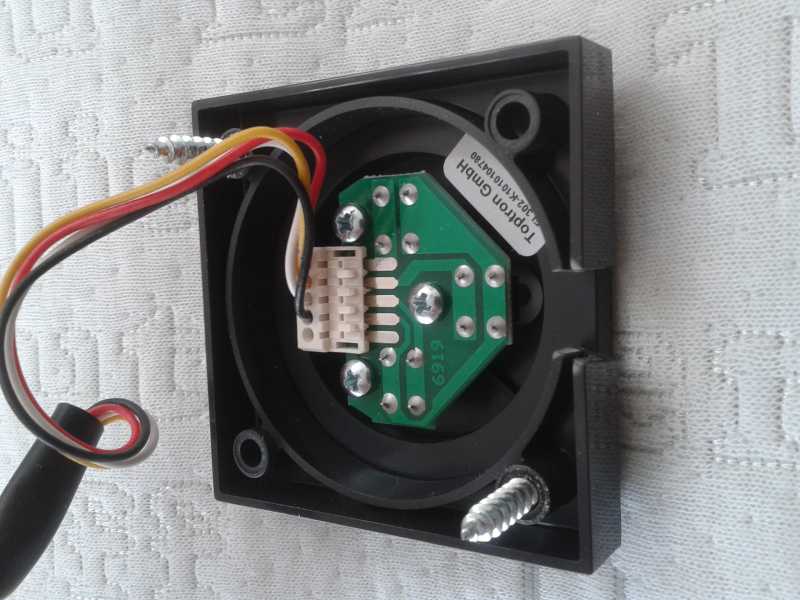

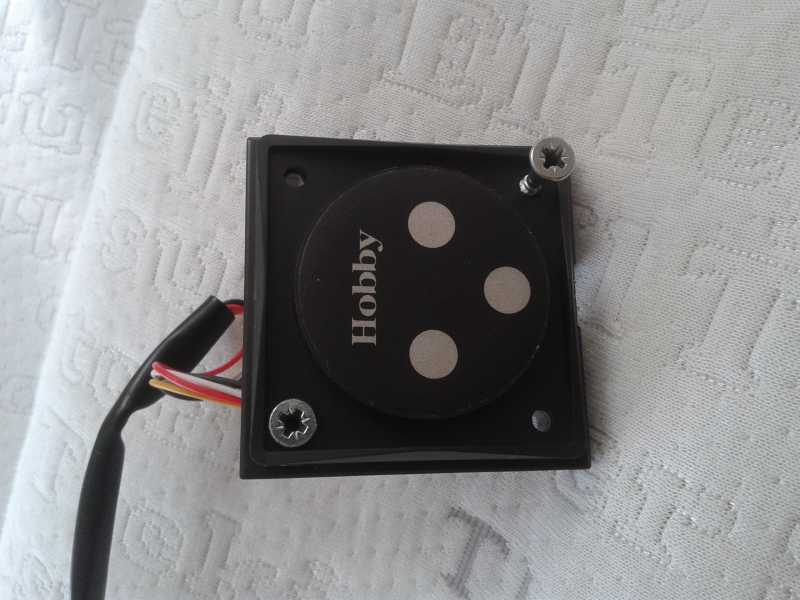

    habe mal ein Foto von dem Stecker mit Kabel gemacht und stelle es rein.
    Gruß Hartmut
    PS. das Kabel lang in der Linken hintern Ecke und war mit schwarzen Isolierband zusammen gewickelt.
  • Hallo Hartmut,
    hmm, kann ich nicht zuordnen. Es kann sein, dass es ein Kabel des zentralen 12V Kabelstrangs ist und event. bei gewissen Sonderausstattungen notwendig wird. Wer weiß ggf. mehr?
    Heiner

    Kabel könnte auch für Zusatzlautsprecher hinten sein?

    Das die Kabel für hinten vorgesehene Lautsprecher sein könnten, wie Charly es vermutet kann schon sein.
    Das Fiat so etwas vorsieht müßte doch in deinem Handbuch von Fiat ersichtlich sein.
    Normalerweise wenn es tatsächlich die Kabel für die hinteren Lautsprecher sein sollten, müßten dieselben Farben vorne beim Radiostecker ja auch vorhanden sein, wenn nicht dann sind die Kabel doch anderwärtig vorgesehen, Du könntest aber einen Lautsprecher Provisorisch an den einzelnen Pins anschließen um zu testen ob es Funktioniert.
    Gruß Herwig
    nach Lautsprecherkabel sieht mir das eigentlich nicht aus.
    Vorstellbar wäre, dass HOBBY für alle Premium den gleichen Kabelbaum verwendet und dies die Anschlußkabel für den Premium Drive 65 FL sind, bei dem das Bad/Toilette hinten links untergebracht sind.
    Wie gesagt, vorstellbar, sicher bin ich mir aber auch nicht.

    bevor ich etwas auf Verdacht raus ziehe, würde ich erst einmal ein Voltmeter nehmen und schauen ob ich eine Spannung messen kann. Der Rote sollte eigentlich ein Plus sein. Dabei alle Schalter im CP sowie Zündung zunächst eingeschaltet lassen. Bei gemessener Spannung der Reihe nach ausschalten.
