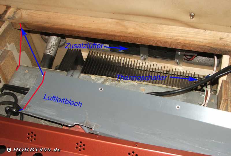

    Wegen dem Ableitblech muss ich mich dann mal schlau machen. Falls du von deiner Nachrüstung Bilder hast, würde ich sie gerne ansehen, um mir ein genaues Bild vom Umbau zu machen.

  • Hallo Lothar,
    anbei ein Foto, bei dem Du A) die Zusatzlüfter siehst und B) das Leitblech. Allerdings ist es auf dem Bild noch nicht montiert, sondern liegt einfach lose drauf. Das ist jetzt auch der Originalzustand. So sieht es aus, wenn die Spüle demontiert ist. Du siehst, die warme Luft kann sich unter der Spüle so richtig schön ausbreiten.
    Mit den beiden roten Linien habe ich angedeutet, wie das Blech montiert wird. Es sollte eigentlich verständlich sein.
    Nachsatz: Unter dem oberen Lüftungsausschnitt siehst Du noch eine waagerechte Holzleiste. Damit schränke ich den Strömungsraum ein, damit nicht zuviel Luft an den Kühlrippen vorbei strömt.

  • Moinsen und danke für das Bild.
    Da werde ich dann mal die Arbeitsplatte abbauen. Ich habe über dem Kühlschrank das Kochfeld. Spüle sitzt über einem Schrank, aber die muss eh raus, da ich ja die Mischbatterie erneuen muss.
