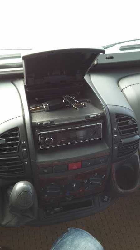

  • Habe schon länger überlegt wie man das Klemmbrett umbauen kann um ein Navi dort unterzubringen.
    Heute habe ich es ausgebaut um mir das Ganze mal genauer anzuschauen.
    Ich wusste ja garnicht, dass sich darunter ein Fach befindet.(Habe Beifahrer Airbag da ist das Klemmrett fixiert).
    Jetzt habe ich es so abgeändert, dass es sich nach hinten öffnet.

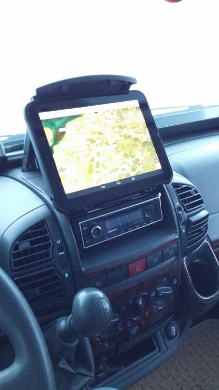

    Wenn das offen ist kann ich mein 10' Tablet dort einklemmen.(Navigire mit Sygic).
    Auf diese Weise habe ich noch ein zusätzliches Fach gewonnen. Super für Brille, Schlüssel, Handy usw.
    Die Klemmbrett Funktion bleibt erhalten, auch wenn nicht zum aufstellen, ging bei mir vorher ja eh nicht.
    Jetzt kann ich das Ladekabel von Innen durchführen und wen ich es nicht brauche verschwindet es im Fach.

    dein umbau ist eine Tolle sache aber ein Hinweis dazu,das klembrett darf nicht lose sein wegen deinem Airbag.
    Wenn das teil beweglich ist und was Passiert hast keinen Versicherungschutz der TÜV erklärt es Dir habe des wegen beim Tüv schon nach gefragt .
