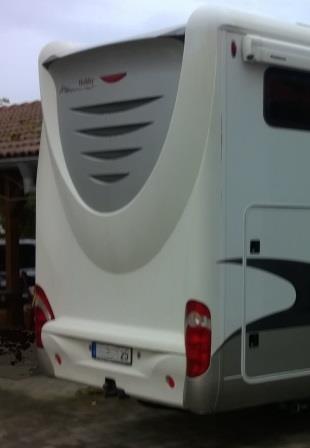

    nun ist es also vollbracht und eine Sphinx i725 steht auf dem Hof. Die ersten beiden Wochenendtouren habe ich damit auch schon erfolgreich hinter mich gebracht und so kommen die ersten Wünsche auf - so auch der nach einer Rückfahrkamera.
    Die Sphinx hat so eine schöne Rückwandverkleidung - da frage ich mich doch gleich, ob ich da nicht auch einen Hohlraum darin finde, um das Kabel einer Kamera bis in die Heckgarage oder gleich bis unter das Auto zu führen. Wer hat sich schon selber mit dieser Aufgabe beschäftigt und kann mir mit einem Tipp behilflich sein?

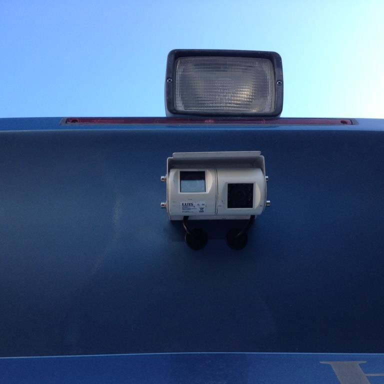

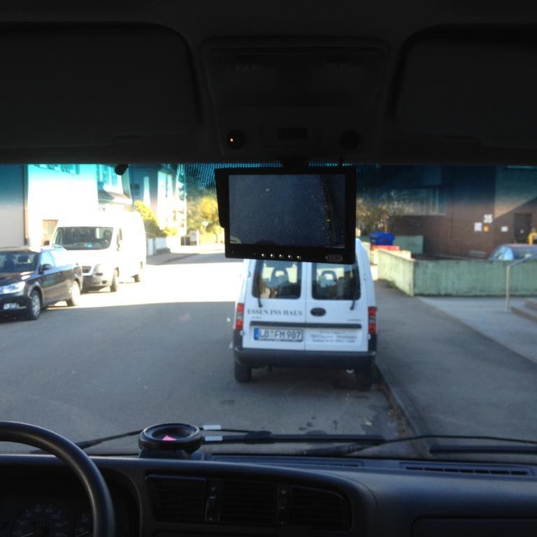

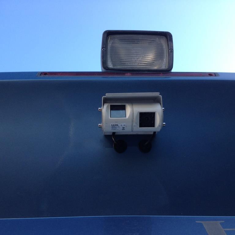

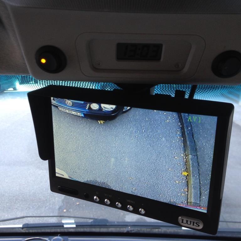

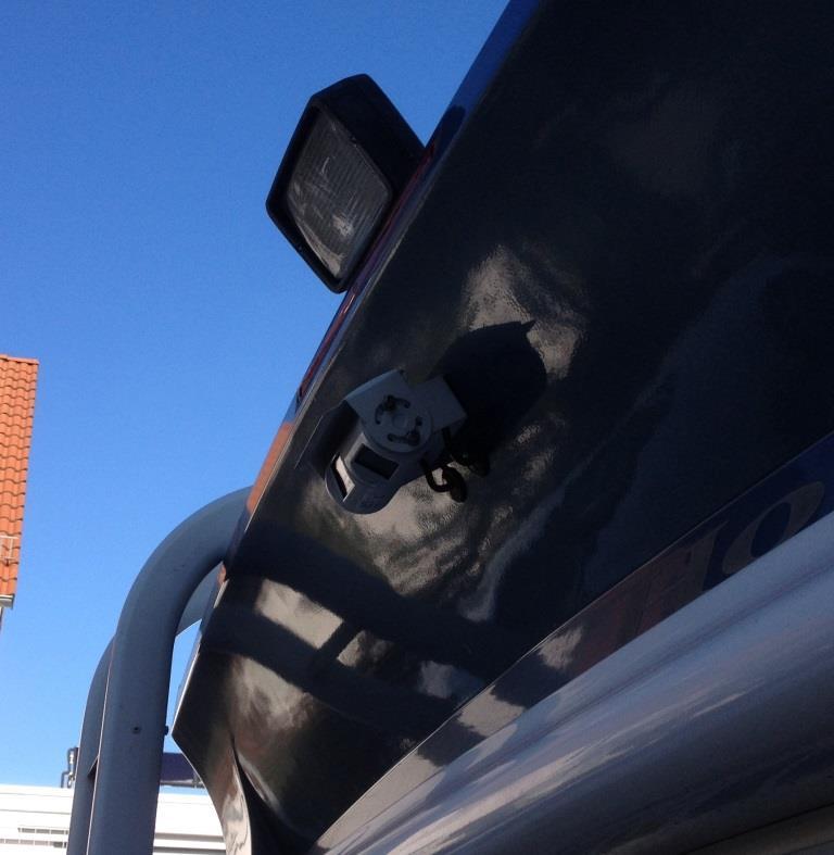

  • Hallo Holger,
    im Anhang ein paar Bilder zu der Lösung am Heck und Bildschirm anstelle Rückspiegel.
    Mit dem linken Schalter über dem Bildschirm wird dieser eingeschaltet, am rechten Schalter hängt das Radio.

  • Genauso habe ich es auch gemacht.
    Habe dafür aber den mitgelieferten Gelenkhalter so abgeändert, dass ich den Monitor zu Scheibe klappen kann um das verdunkelungs Rollo hochziehen zu können.
    Link

  • Hallo Frodo,
    auf einem deiner Bilder habe ich gesehen, dass du auch noch ein Scheinwerfer auf dem Dach zum Rückwärtsfahren installiert hast. Kannst du dazu einige Informationen zu Fabrikat , Installation, Stromversorgung und Schaltung zukommen lassen.
    Danke
    Paul
  • Hallo Paul,
    der Scheinwerfer ist aus einem Zubehörshop für die Landwirtschaft. Es handelt sich um einen Such- oder Weitwinkelscheinwerfer, welcher an Traktoren angebaut wird.
    Kostet nur ein paar Euronen...
    Gruß aus dem Ländle
  • Hallo Frodo zuerst Danke für die schnelle Antwort.
    Ich wollte noch wissen wie du den verkabelt hast, z:B. an Rückfahrscheinwerfer angeschlossen, oder anderst?
    Paul
  • Hallo Paul,
    die Kabel hab ich zusammen mit denen der Rückfahrkamera in einem Kabelkanal unter dem Fahrzeug am Rahmen entlang nach vorn gelegt. Die Stromzufuhr erfolgt über die Bordbatterie. Da der Scheinwerfer natürlich kräftig Saft zieht, hab ich ein Relais dazwischengeschaltet. Unabhängig vom Rückwärtsgang erfolgt das Ein- und Ausschalten über einen kleinen Schalter (gleiches Fabrikat wie bei der Kamera) hinter dem Fahrersitz.. Da habe ich ja die halbhohe Trennwand zur Dinette. Die von mir verbauten Flachschalter (Radio, Kamera und Rückfahrkamera) haben alle eine kleine Kontrolllampe. Somit vergisst man das Ausschalten nicht.
