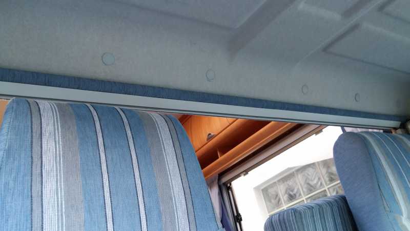

  • Hallo zusammen, jetzt aber wieder zum eigentlichen Thema B)
    Habe eben ein paar Bilder gemacht.
    Es ist ein Rollo wie es im Möbelbau verwendet wird zB: bei Aktenschränken.
    Über Tante Google habe ich nichts vernünftiges gefunden wo man es kaufen könnte.

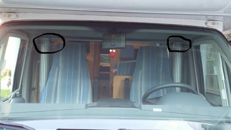

  • Hallo Christoph,
    habe bei wuerth ein wenig auf der, von Dir, angegebenen Internetseite gestöbert, konnte leider nichts genaues über die Führungsschienen der Schiebetüren finden.
    Es geht mir, bei deinen eingestellten Bilder, um die Führungsschiene auf der die Türe läuft. Auf den Fotos ist das leider nicht zu erkennen.
    Deine Fotos habe ich an den gemeinten Stellen eingekreist, so dass zu erkennen sein soll, welcher Bereich gemeint ist.
    Sorry ,habe leider kein Fotoprogramm mit dem das besser zu machen wäre.
    Wie verläuft die Führungsschiene unterhalb und oberhalb weiter, wie ist die Schiene befestigt??
    Sind diese aufgesetzt mit einer Art Spiralen Form, zum aufschieben?

  • Es sind die selben Schienen unten wie oben, oben ist sie nur weiß.
    Der Aufwickler ist ein Rohr mit innen liegender Feder die vorgespannt wird und das Rollo beim öffnen aufwickelt.
    Da die ersten Lamellen immer in der Schiene stecken ziehen sich die nächsten beim schließen automatisch ohne zu hacken rein. Die ersten Lamellen können auch nicht rausrutschen da sie länger sind als die anderen.
    Unten ist die Führung gleich.
    Auf den Fotos kann man es ganz gut erkennen.
