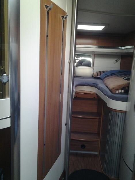

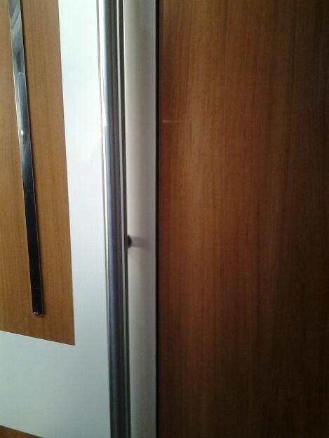

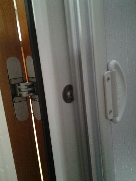

  • Hallo alle die Premium Van oder Drive haben,
    Wir haben es geschafft die Toilettenraumwand sinnvoll zuverstärken weil wir Angst hatten das irgenwann die ganze Wand ausbricht wenn die Tür aufschlägt mit einer...... Edelstahlreling.
    Bilder im Anhang .....
    LG Doris

  • Hallo Doris, hallo Premium-Fahrer!
    Auch wir fahren seit 2013 einen Hobby Premium Van 65 GE Die Idee mit der Verstärkung finde ich super und es sieht noch schick aus.
    Ich bewundere Eure Geduld mit diesem Wohnmobil welches uns seit Auslieferung nur Probleme macht. Ohne die Unterstützung und echte, sofortige
    Hilfeleistung unseres Händlers (Delgado Freizeit) hätten wir das Fahrzeug wohl längst gewandelt. Ich empfinde es als eine Frechheit, dem Kunden ein
    unausgereiftes Fahrzeug zum "basteln" zu verkaufen.

  • Wir haben auch Probleme mit dieser Wand/Tür. Verursacht werden sie m.E. von der anfälligen Konstruktion: das Endteil der Wand ist etwas dicker als der Rest besteht aber nur aus Presspappe.Das hat in keine Richtung ausreichende Stabilität um die meistbenutzte Tür dauerhaft zu halten. Als Folge sind die Schrauben ausgerissen. Die waren alle in einer Reihe ohne vorbohren reingeschraubt und hatten das Pappprofil einfach gespalten. Ich habe die Tür demontiert, das Endteil mit Holzleim wieder verklebt. Danach die Löcher für die Schrauben vorgebohrt (2mm Bohrer, etwas schräg damit sie nicht ins Leere hinter dem Endteil gehen) und längere Schrauben verwendet, die bis ins richtige Holz der Badezimmerwand reichen. (4x40 Edelstahl Prozi). Das Aluprofile auf der Innenseite habe ich mit zusätzlichen Schrauben am Endteil fest geschraubt um es als Stabi zu nutzen. Schraublöcher vorgebohrt, Prozischrauben 4x10 jeweils 4cm oberhalb und unterhalb der Scharnierbefestigungen.
    Ich hatte auch schon an eine zusätzliche Verstärkung mit einem Edelstahlprofil gedacht. Wie hat sich denn Ihre Lösung bewährt? Bei mir hat der Übergang Rahmen Schweller schon nachgegeben, reicht Ihre Verstärkung soweit runter?
