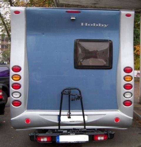

  • Hallo Renate,
    habe das hier bei mir in der Garage.
    Transportiere damit aber, entweder einen Motorroller oder zwei Fahrräder. Momentan noch keine E-Bikes, die passen aber auch rein.

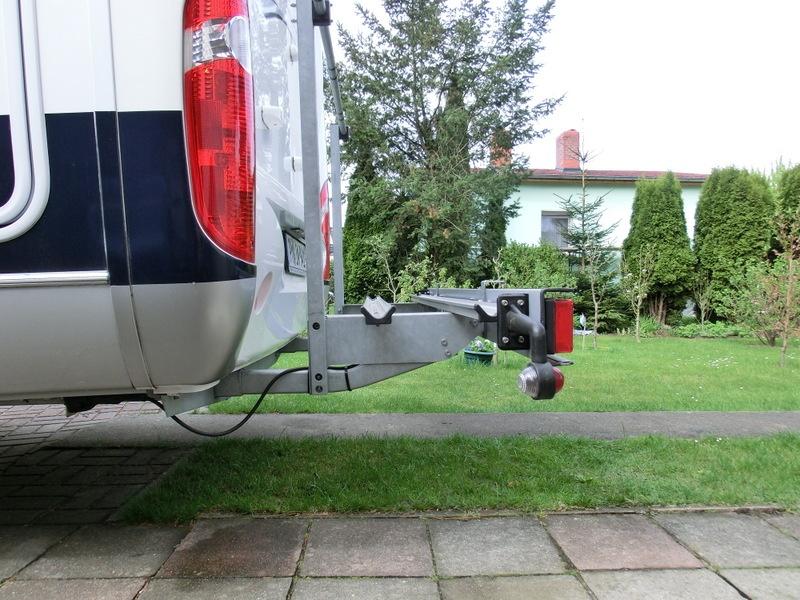

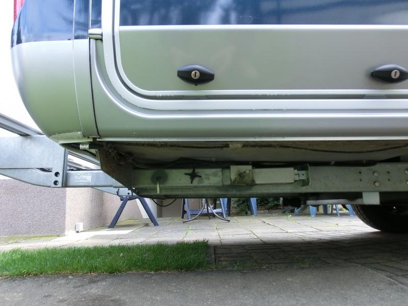

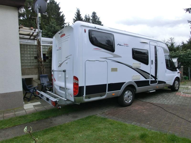

  • Moin Renate,
    ich habe meine Fahrräder im Siesta auch erst in der Garage gehabt. Fand es schrecklich, je nachdem was ich aus der Garage brauchte musste ich erst das eine oder das andere ausräumen um an die Sachen zu kommen.
    Habe mir dann den Sawiko Träger mit 130 kg zugelegt was ich nicht bereut habe.
    Den Träger habe ich bei meinem Modellwechsel von Siesta auf Toskana umbauen lassen.
    Die Fahrräder sind in der Garage besser aufgehoben als draußen, da müssen wir uns nicht streiten. Aber damals hatte ich einen größeren Wasserschaden in der Garage, ob der von der Heckbefestigung kam oder nicht lass ich einfach mal stehen.
    Und jetzt habe ich keine Garage und bin froh über meinen alten Träger.

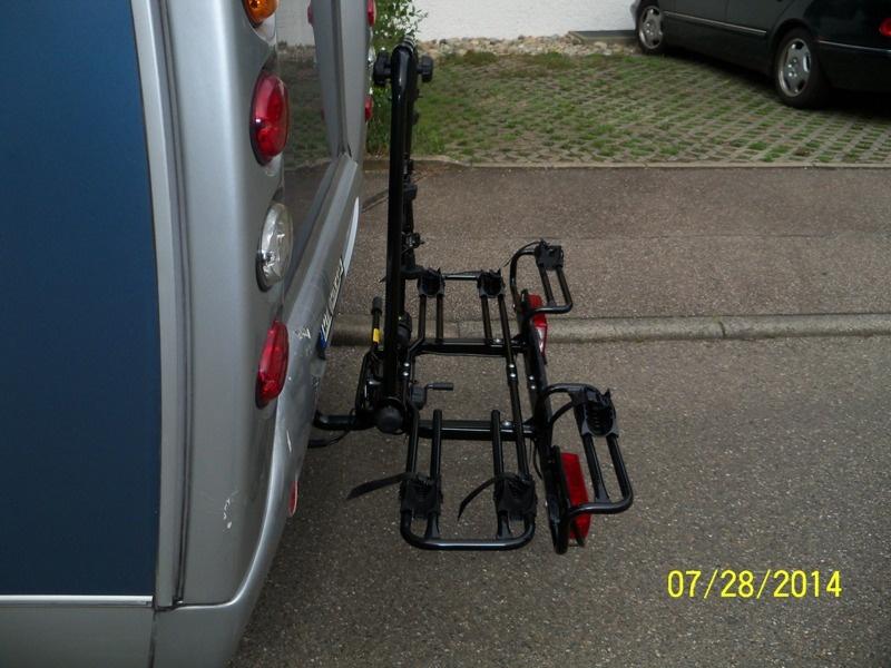

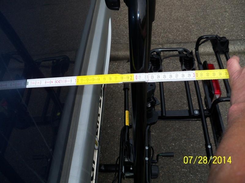

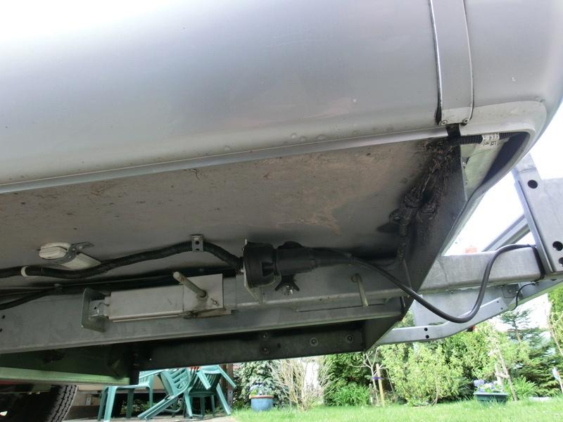

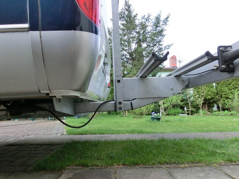

  • Hallo Renate,
    habe dies Jahr eine Anhängerkupplung angebaut und mir ein Fahradträger gleich mit Bestellt, siehe den Bericht dazu.
    Bei mir ist es auch wegen dem Hoch heben der der Räder
    Die Berichte wo im Forum geschrieben wurden, habe ich mir zu Grunde gelegt.
    Ich habe ja keine Anhängerkupplung zum abnehmen, sonder eine Starre Kopplung anbauen lassen.
    Dass ich mit dem Fahrradträger nicht zu hoch komme und auch weit genug von der Rückwand weg bin.
    Mit dem Senkrechte –Halterungsträger bin ich 200 mm weg.
    Und der Fahrradträger ist 400 mm von der Straße weg.
    Der Fahrradlenker ist 50 mm von der Rückwand entfernt. +
    Der Lenker ist 600 mm breit all so genügen Platz.
    Ich werde die Spanngurte nach deinem Beispiel anbringen, die Fahrräder haben sonst noch zu fiel Spiel.
    Mit der Gewichtsangabe kann man unter der Anhängekupplung nach Lesen.
    Hier noch einige Bilder dazu.
