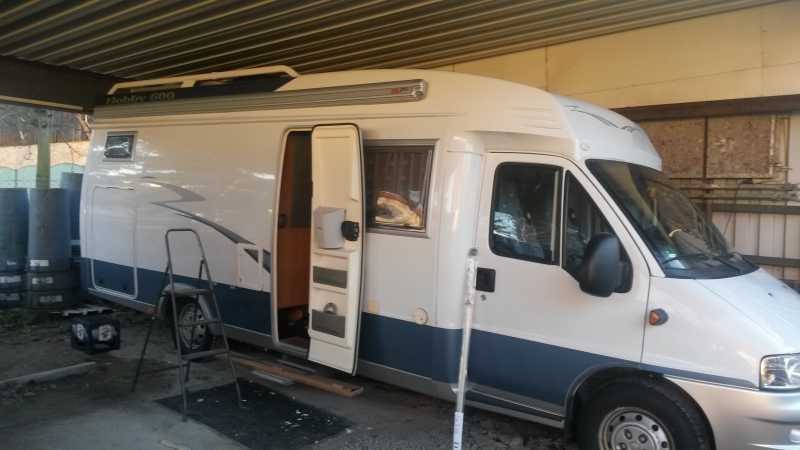

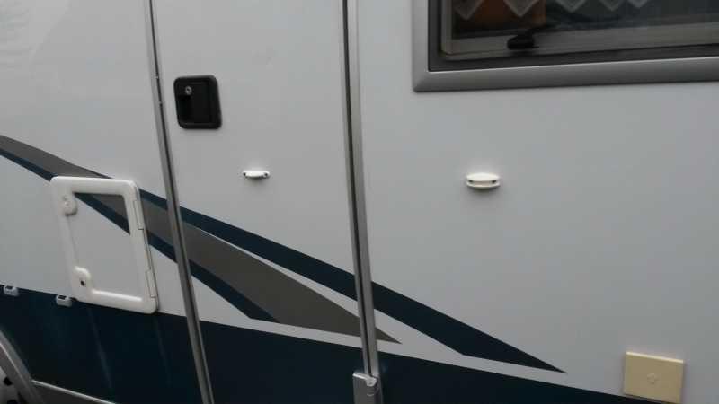

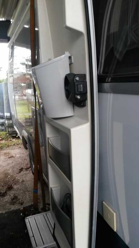

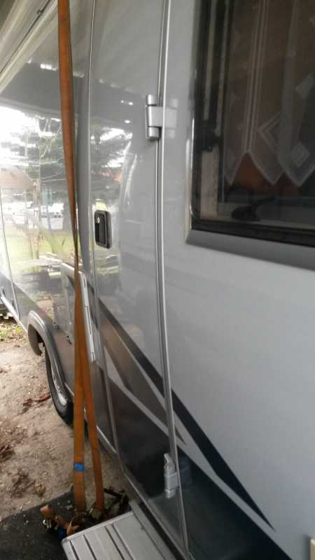

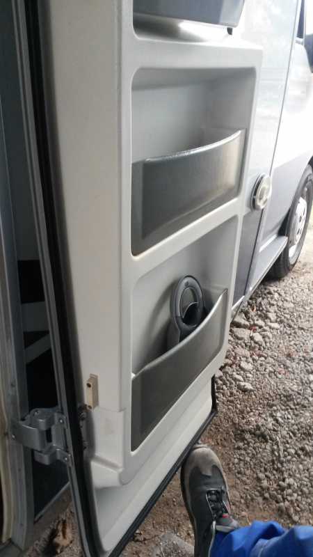

  • Hier ein mal paar Bilder das man mit etwas guten willen die Tür am Hobby aus dem Weg nehmen und feststellen kann:

    Unser Auto steht zurzeit im Winterquartier und ich habe keinen direkten Vergleich. Soweit ich erkennen kann, hast Du die Scharniere irgendwie verlängert, bzw. längere angebaut. Sind die Teile für irgendein anderes Wohnmobil, oder hast Du die irgendwo fräsen lassen?
    Bei dem letzten Bild sieht es aber eher nach einer Verlängerung aus, da die "alte" Bohrung für den Stift noch zu erkennen ist.
    Würde ich umgehend bei mir auch nachrüsten. Brauche dafür aber Deine Hilfe.
    Gruß aus dem Ländle
  • Hallo Olaf,
    die Scharniere sind verlängert. Das schwarze Ringel ist nur aufgemalt um zu sehen wo der alte Drehpunkt war. Ich habe ein 20er Alu-Rund davorgeschweißt und alles schön verspachtelt und neu lakiert.

  • Hallo Ulf,
    noch ne andere Frage:
    Was hast Du denn mit dem Spanngurt gemacht, der auf zwei Bildern zu sehen ist?
    Falls ich mich nicht ganz täuschen sollte, hast Du damit die neue Markise hochgezogen.. oder nicht?
    War bei meinem Umbau der Markise auch die einzige Möglichkeit, über die seitlichen Dachstreben das schwere Ding ganz alleine passend auf Höhe der Anbauplatten zu bekommen.
  • Hallo Olaf,
    Die Bohrungen habe ich auf der Drehbank gemacht (vor dem zusammenschweißen). Der Nachbau aus der Ferne funktioniert nicht :( weil ich die alten Scharniere dazu brauche sowie das Womo zur Anpassung. Der Spanngurt diente nur für das halten der Tür ohne Scharniere :)
