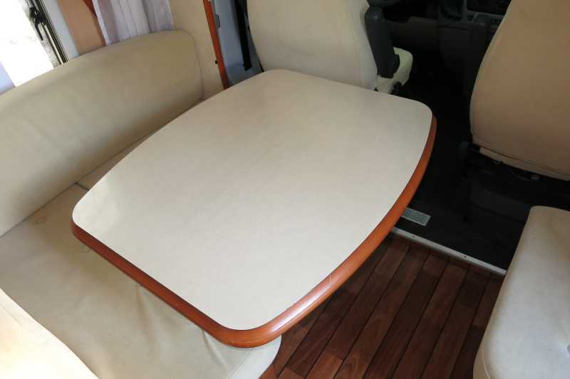

  • et voilà das BILD
    Ich kann da keine derben Kratzer oder ähnliche Beschädigungen erkennen.
    Da würde ich es mit einer guten Möbelpolitur versuchen
  • Servus Wolfgang
    Ich kann mich nur Hartmuts Äußerung anschließen, in der Fläche sieht man an Hand von dem Bild keinen Kratzer, da müßtest Du den Teil herauszoomen und markieren, dass man etwas erkennen könnte.
    Für die Fläche der Tischplatte würde ich dir dieses HIER empfehlen, Du wirst staunen wie glatt die Fläche wird, sowie leichte Kratzer verschwinden, ich habe das mit Polierwatte aufgetragen kurz einwirken lassen, und danach mit frischer Polierwatte Poliert. Du mußt aber danach aufpassen das Du die Teller nicht zu schwungvoll auf den Tisch stellst sonst rutschen sie weg, nein im ernst das wird Spiegelglatt Charly (HobbyCharly) habe ich davon überzeugt.
    Die Beschädigungen am Anleimer sofern ich welche erkennen kann, würde ich mit Möbel KORREKTUR - STIFT ausbessern und danach mit einen ANSATZLOSEN - SPRÜHLACK gibt es in verschiedenen Glanzgraden lackieren.
    Möbelpolitur ist nur für lackierte Oberflächen geeignet, für die Kunststoffplatte nicht geeignet, da es vom Material nicht aufgenommen wird, auch nicht für die andere Einrichtung im WoMo. Da empfiehlt sich nur mit einem Feuchten Tuch für die zwischendurch Reinigung, stärker verschmutze Flächen, in warmes Wasser etwas Spülmittel beigeben, und ebenfalls mit einem Tuch nicht zu Nass nur Feucht und danach trocken wischen. Schärfere und Scheuernde Haushaltsreiniger sind der sichere Tod für die Oberflächen.
    Gruß Herwig
