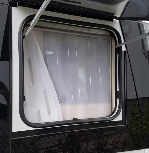

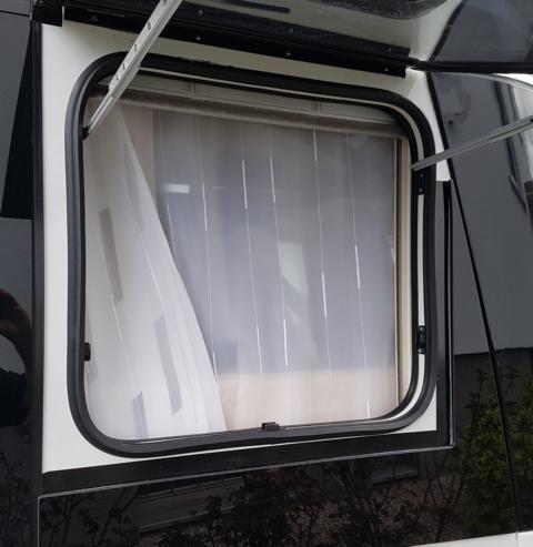

    wir haben am 26.3. Alle Fenster einschließlich der Verglasungsblende neben der Eingangstür auf der Beifahrerseite neu erhalten.Die Fenster liegen jetzt zum ersten mal am Fahrzeug an.Wir sind ja mal gespannt ob es so bleibt wenn es draußen warm wird.
    Lg Doris

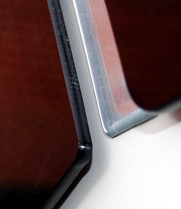

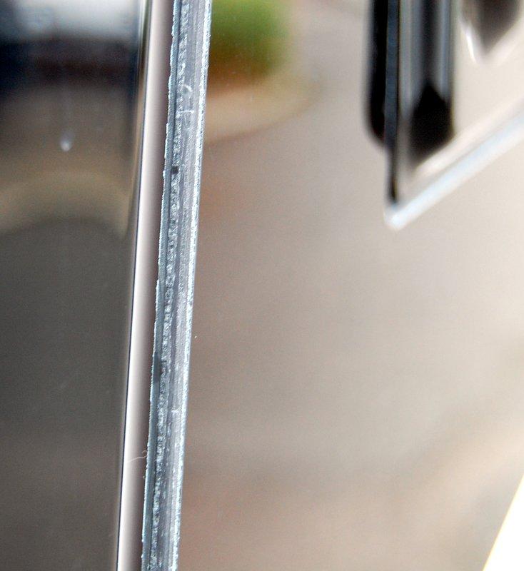

  • Verzogene Fenster,
    Ich hatte das Fahrzeug am 14. September von Hobby (Herrn Kuhr) zurückbekommen.
    Nach zwei Jahren, habe ich nun ein wirklich mängelfreies Wohnmobil und bin sehr, sehr zufrieden über die sehr gute Arbeit.
    Herr Kuhr ist ja nun wirklich ein erfahrener Spezialist allererster Güte und überzeugte nicht nur durch seine Kompetenz, sondern auch durch seine freundliche, menschliche und verbindliche Art.
    Ich bin sehr dankbar nun ein wirklich sehr schönes, mängelfreies Wohnmobil zu besitzen

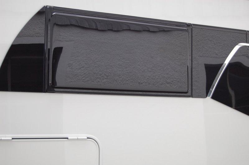

  • Grüß Gott zusammen!
    So nun muss ich mich an das Forum wenden.
    Wir haben im Sept.2013 unseren Premium VAN 65GE erworben.
    Nach anfänglichen Kleinigkeiten ging es nun 3 mal wegen der
    Fensterl zum Händler
    nach Sulzemoos.
    Beim dritten mal wurden die Fenster komplett gewechselt.
    Ergebnis: Ein verzogenes Fenster im Schlafbereich
    unterschiedliche Aussteller (mit Feststellschraube, vorher Raster)
    die Kanten der nun angebrachten Verblendungen wurden nicht poliert
    und sind rauh
    Somit habe ich eine nicht einheitliche Optik.

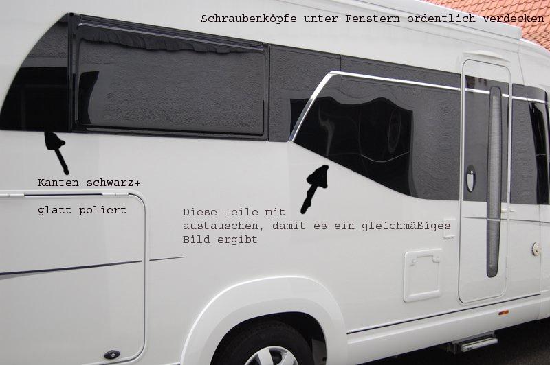

    Die Antwort aus Sulzemoos lautet: Alle Umbauten die die Firma durchgeführt hat
    wären in Ordnung und man käme mir mit einem Gutschein von € 350,00 entgegen.
    Kann mir jemand Bilder nach dem Austausch der Fenster schicken?
    Gruß aus Bayern

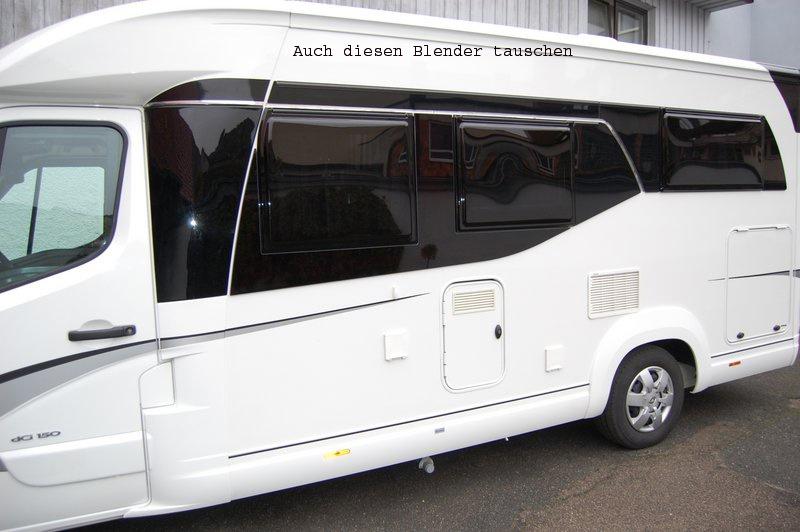

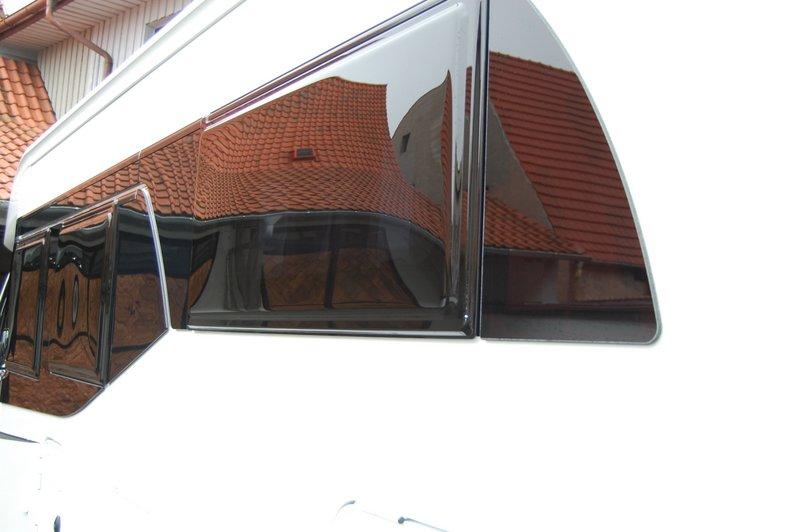

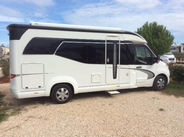

  • Hallo zusammen, ich bin neu hier.
    Meine Frau und ich haben uns nach der Caravan Düsseldorf 2012 den Hobby Premium VAN 60GF aus dem Prospekt heraus bestellt da das Design einfach nur Klasse war/ist.
    Hierbei ist nicht nur das Aussendesign sondern auch das Innendesign spitze.
    Mängel hatten wir bisher eine ganze DIN A 4 Seite voll, die bis auf die tollen abstehenden Scheiben auch ohne Beanstandungen beseitigt wurden.
    Wenn ich mir das Bild der umgebauten Scheiben ansehe bekomme ich allerdings das kalte Kotz....., hier wird die Einzigartigkeit des Mobils und das Design zerstört.
    Ich werde diese Scheiben in keinem Fall einbauen/ austauschen lassen und versuche selbst eine Lösung zu finden das Probelm einigermaßen in den Griff zu bekommen. Den Rest werde ich dann meinem Anwalt übergeben.
    Hat sonst noch jemand Bilder von umgebauten Premium Van 60GF griffbereit zum einstellen.
    Wir haben unser Mobil inzwischen etwas verändert weil es uns so besser gefällt.
    Reling und Türe haben wir schwarz foliiert.
    BILD bekomme ich leider nicht hochgeladen.
    Reinhard
