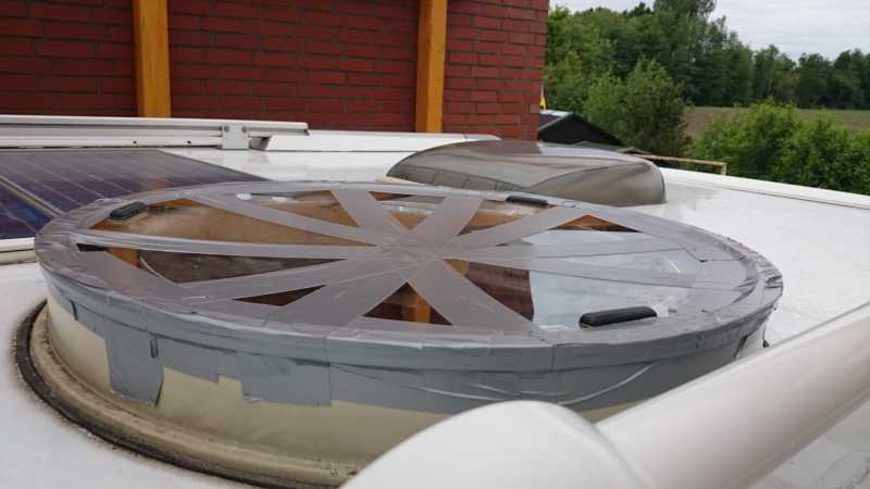

  • So sieht es aus wenn der Obereteil weggeflogen ist :(
    Es ist zu Hause passiert!!

  • Nein aber sie war sowie so nicht mehr ganz okay sie hatte viele Risse,wasser war auch schon zwischen den Scheiben und ich habe deswegen eine Neue bestellt Warte schon 5 Wochen drauf !
    Es war bei uns die Tage sehr Windig mir ist es aber erst heute Morgen aufgefallen. :(
    So wie ich sehen konnte beim abkleben muß sich der kleber der Scheibe gelöst haben.

  • Es steht immer unterm Caport sonst hätte ich ein Problem gehabt :)
