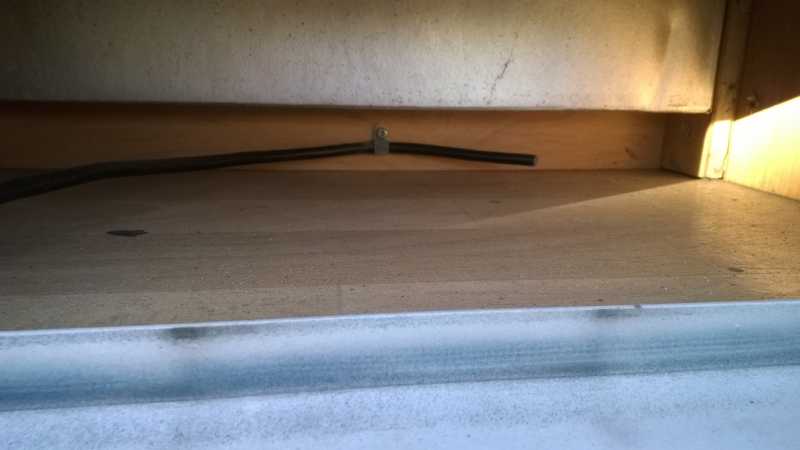

  • Hallo liebe Gemeinde, habe Probleme mit dem Gasbetrieb des Kühlschrankes. Wollte diesen ausbauen, da die Außengitter mich überhaupt nicht an die Technik lassen ( untere zu Tief eingebaut)!

    Anhand von Deinem Bild 1 kann ich Dir nur einen Tipp geben, in dem Du ein größeres LÜFTUNGSGITTER einbaust. Vorteil guter Zugang zu den Anschlüssen und zum Gasbrenner, wesentlich weniger Zeitaufwand, zusätzlich eine bessere Durchlüftung.
    Das ist kein Einzelfall, diese Situation findet man auch bei anderen WoMo zbsp. Charly hat das Problem auch, nur bei Ihm ist es oben nicht richtig Plaziert. Manchmal frage ich mich schon was sich die Hersteller dabei Denken so etwas Auszuliefern, die Monteure dürften anscheinend von Mitdenken auch noch nichts gehört haben, von einer Qualitätskontrolle ganz zu schweigen.
    Da Dein WoMo Bj. 2002 ist frage ich mich, wie Gewissenhaft bis jetzt die Gasprüfungen Durchgeführt wurden, da sollte ja lt. Hersteller die Gasflamme Kontrolliert werden, wie das bei diesem Einbau Funktionieren soll, da kann man nur den Kopf schütteln.
    Was ja bei dieser Einbauvariante mit Sicherheit noch nie gemacht wurde, so liegt es fast auf der Hand das der Brenner verschmutz sein wird.
    Auch steht in der Bedienungsanleitung das der Gasbrenner jährlich von Verunreinigungen gesäubert werden soll.
    Es ist somit auch jeder WoMo Benutzer selbst dafür Verantwortlich, um für einen Funktionierenden Gasbetrieb zu sorgen.
    Gruß Herwig

    danke für deine Ausführungen - so wie das verbaut ist kommt man da nicht ran!
    Habe daher den Kamin von oben freigelegt und eiinmal den Staubsauger auf das verbleibende Kaminrohrstück gesetzt.
    ... und was soll ich dir sagen - danach ließ sich der Gasbetrieb wieder starten/ zünden! HAbe leztzt ein Womo gesehen - da war eine Klappe zusätzlich zwischen der unteren und oberen Belüftung/ Belüftungsgitter eingebaut ( wie sonst für die PortaPotti). Nun weiß ich auch warum/wofür!!!
    In anderen Foren war zu lesen, dass Kollegen dann gleich eines der großen Lüftungsgitter - statt des kleinen nachgerüstet haben - um an die Technik besser ran zu kommen. Bei meiner Einbausituation muss das Gitter dann schon doppelt so groß sein. Mal schauen was/ wie ich es für sie Zukunft löse!?
    Gruss KaY

    wenn ich in die untere Lüftungsöffnung reingreife - kann ich die Brennereinheit fühlen. Also entweder den Kühlschrank ausbauen, oder ein größeres Gitter einbauen.
    ... wie du schon sagtest , es ist nicht nachzu vollziehen, wie man so etwas dem Kunden übergeben kann!
    Ein paar GAsprüfungen hat es ja nun schon gegeben - glaube aber nicht, dass da jemand den Kühlschrank ausgebaut hat um an den Brenner zu kommen :(

    Du kommst nicht Drumherum ein größeres Lüftungsgitter einzubauen, zum einen was ja auch mit Sicherheit der kleinere Aufwand ist, zum anderen wenn Du den Kühli ausbauen möchtest, Du kommst ja sonst auch nicht an die Anschlüsse von Gas und Strom Versorgung, diese müßtest Du ja vorher trennen bevor Du den Kühli ausbauen kannst. Vergiss nicht die WoMo werden ja zuerst von Außen alles fertig Installiert, und erst danach werden die Außenwände montiert, darum braucht man sich auch nicht wundern wenn man zu diversen Leitungen sehr schwer oder überhaupt nicht dazu kommt, so nach der Devise hinter uns ist Sintflut. :woohoo:
    ZITAT: (Ein paar GAsprüfungen hat es ja nun schon gegeben - glaube aber nicht, dass da jemand den Kühlschrank ausgebaut hat um an den Brenner zu kommen :( )
    Mit 100 Prozentiger Sicherheit nicht, in den wenigsten Fällen wird das Lüftungsgitter entfernt um die Gasflamme zu überprüfen, nur einschalten und horchen ob er Zündet hat nichts mit einer Überprüfung zu tun, das kann jeder selber machen.
    Mein Rat ist ich kann mich nur Wiederholen, ein größeres Lüftungsgitter einzubauen, und Du bist eine Sorge ein für allemal los. Glaube mir ich habe es bei unserer Schottlandreise erlebt, mit Deiner jetzigen Situation wäre ich damals gezwungen gewesen irgendwo einen Händler aufzusuchen, was an einem Wochenende mit Sicherheit nicht so einfach gewesen wäre, und in England schon gar nicht.
