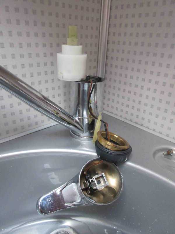

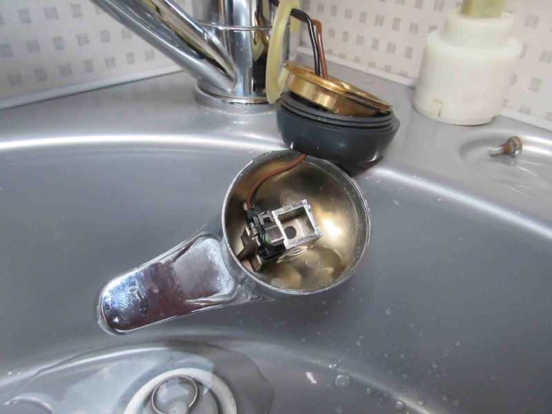

  • Moin, nachdem Haus und Womo wieder hergerichtet sind zum Thema.
    Nach einigen Versuchen war der Wasserhahn schnell auseinander.
    Der Microschalter sitzt im Hebelkopf. Es ist eine spezielle Bauform mit Spritzwasserschutz.
    Nach 24 Stunden trockener Lagerung und etwas Kontaktspray, das evtl. unter der Dichtung durchgesickert ist, schaltet er wieder.
    Kontaktwiderstand nicht mehr meßbar.
    Inzwischen hatte ich auch die Montageanleitungauf der Seite von Reich in der Rubrik Service gefunden.
    Wirklich keine große Tat.
    Ursache des Fehlers ist m.E. Feuchtigkeit, die aus der Kartusche durchgesickert ist. Vielleicht ist die Dichtung am Schalter auch nicht optimal.
    Montagefehler??
    Von Reich bekomme ich jetzt einen Ersatzschalter. Wurde mir bestätigt und er sollte bald hier sein.
    Den nehme ich dann als Ersatz mit, falls der alte Microschalter doch wieder versagt.
    Wenn man weis wie es geht und den Ersatz parat hat, ist es eine Sache von 30 Min.
