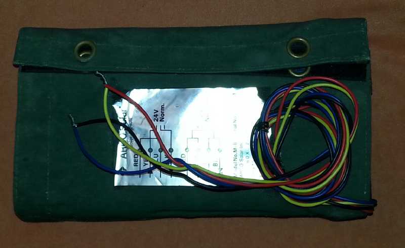

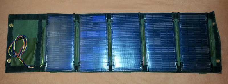

    Habe mir für unsere langen Fahrradtouren ein EasyAcc 10000mAh Dual USB Power Bank Ladegerät gekauft, da wir schon einige Geräte mitführen, die über USB nachgeladen werden können. Jetzt habe ich dein faltbares Solar bei dem Händler gesehen, das eine USB Buchse hat und somit den Power Akku laden könnte hier Ein faltbares Solar Modul habe ich aber selber noch und frage mich, ob ich da auch eine USB Buchse anbringen könnte.

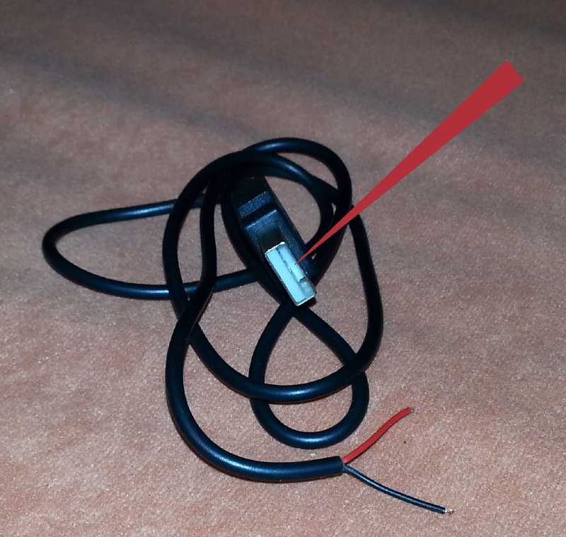

    Deshalb meine Frage an die Solargemeinde: könnte das klappen und (siehe Bilder) wie wird das Verkabelt mit der USB Buchse? USB Stecker mit der weißen Einlage hat zwei dünne Kabel, rot & schwarz, ??Plus/ Minus??

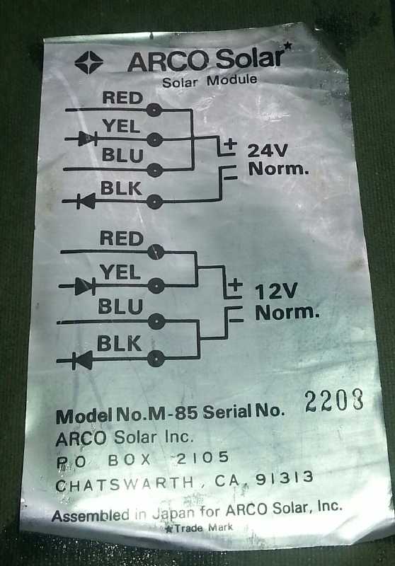

    Mehr als den silbernen Aufkleber an Info zu den Solar Daten habe ich nicht. Was meint ihr ??

    soweit ich weiß liefern USB Anschlüsse immer eine Spannung von 5V +/- 10%.
    Wenn Du also das Solarpanel über die 12 Volt Verdrahtung direkt an die Kabel der USB anschließt,wirst Du dein Gerät dann wahrscheinlich abfackeln.
    Schau mal im Netz nach der Spannung bei USB Kabeln.

    ich schließe mich der Aussage von Olaf an. Das wird so nicht gutgehen. Du musst dann noch eine "Kreuzknobbelschaltung" dazwischen schalten um die restliche Spannung abzuleiten.

    so könnte eine "Kreuzknobbelschaltung" aussehen:
    Bezugsquelle [url=http://www.ebay.de/itm/USB-5V-Einbau-Steckdose-12V-24V-Buchse-Adapter-Kabel-Ladegerat-KFZ-LKW-iPhone/251821013437?_trksid=p2047675.c100005.m1851&_trkparms=aid%3D222007%26algo%3DSIC.MBE%26ao%3D1%26asc%3D32768%26meid%3Da848066db4044c3faca0a41d817f60a8%26pid%3D100005%26rk%3D3%26rkt%3D6%26mehot%3Dpp%26sd%3D251289805732][b]HIER

    ist mir schon klar, dass da etwas runter geregelt werden muss, so dass die 5V erreicht werden, deshalb ja meine Anfrage an die Experten hier.

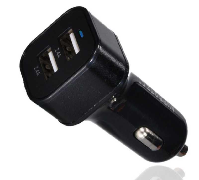

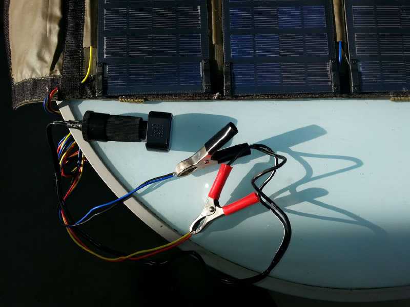

    Sieht mit einer USB natürlich besser aus und ist auch Platzmäßig von Vorteil, die einfachste Lösung wäre, eine 12V Buchse anzuklemmen und darin einen (habe ich) 12V Einschub mit USB Buchse. Habe das einmal provisorisch mit dem Voltmesser gemacht und funktioniert, je nach Wetterlage liegen bei Bewölkung 8,7V und bei Sonnenschein 16,8V an. Der 12V Stecker mit USB regelt das auf die passende 5V, sonst wären unsere Handys ja regelmäßig im Auto abgefackelt. Wie gesagt, mit dem 12V Stecker mit USB habe ich noch nicht ausprobiert, zwei liegen noch im WoMo. Werde das mal morgen ausprobieren, mit einem alten Huawei Handy, dass schon lange in der Schublade liegt. Wie sich diese Volt- Schwankungen von 7V - 17V je Sonneneinfall aufden Ladevorgang auswirken, werde ich dann sehen.
    Die Anfrage, wie das mit USB Buchse machbar ist, steht aber immer noch und wäre die bessere Lösung.
    @ Charly ................12V 24V Buchse Adapter Kabel Ladegerät KFZ LKW iPhone' -- wie oben beschrieben, allerdings ohne iPhone, nur allerwelts Handy Samsung :laugh:
