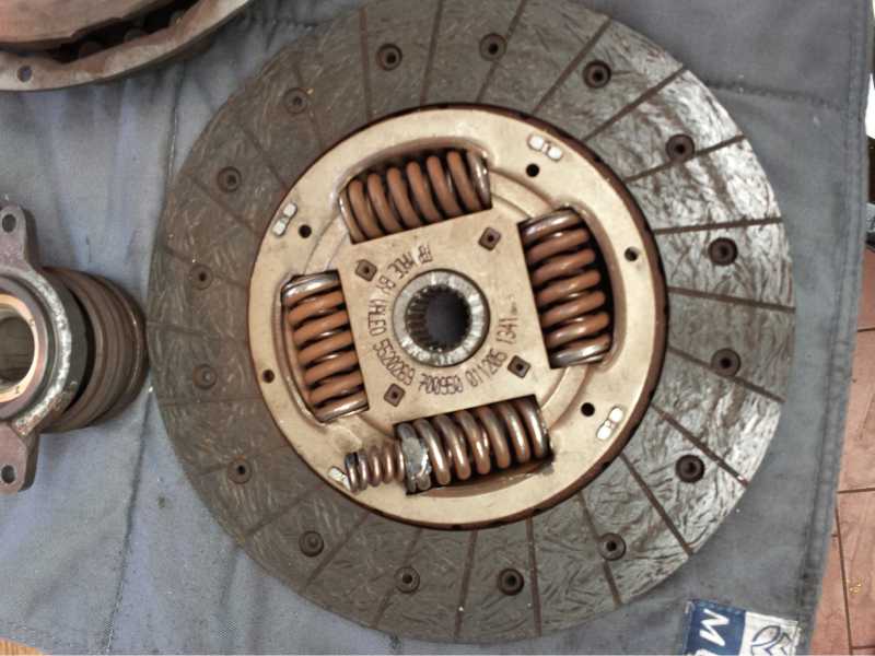

    Anbei ein Bild von meiner Kupplung. Mich würde ja interessieren, ob jemand schon ein ähnliches Problem hatte.

    Die Kupplung scheint völlig ok, bis auf die innere Feder unten, welche dann wohl die äußere Feder aus der Halterung gedrückt hat. Das ist ein wirklich sehr seltener Schaden und ich weiß eigentlich auch nicht, wie so etwas passieren kann.
    Die Federn sind zum Zweck des "weichen" Einkuppeln gedacht. Ohne Federn würde es jedesmal ein kräftiges Ruckeln geben. Hat es eventuell dieses Ruckeln ein paar mal hintereinander gegeben?
    An unserem Fahrzeug habe ich vor über 70.000 Kilometer die Kupplung beim Rückwärtsfahren an einem Berg total überhitzt. Standen komplett im Nebel und es hat gestunken wie Hölle. Dabei sind auch die Federn der Kupplung ausgeglüht und wir haben seit dem Tag die wahrscheinlich weicheste Kupplung in einem Ducato überhaupt. Trotzdem funktioniert die Kupplung immer noch einwandfrei.
    Die Chance, dass das noch ein weiteres mal passiert, ist extrem gering.

    eigentlich hatte ich bisher keine Probleme gehabt.Im letzten Jahr hatte ich auf einem Campingplatz in Irland etwas Probleme als ich auf nassem Gras an einer Steigung stand und dort nur mit schleifender Kupplung vorwärts kam, aber Das ist schon etwa 10Tkm her, seitdem war nichts.
    Beim normalen Anfahren hat Er eigentlich weder beim Vorwärts- noch beim Rückwärtsfahren geruckt..
    Ich glaube ( und hoffe natürlich) auch, das sich das nicht wiederholt und ich von solchen Überraschungen jetzt erstmal verschont bleibe...
