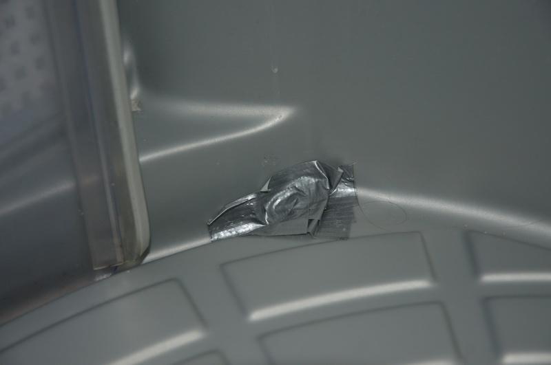

Meine Duschwanne (Toskana 690) ist vor 2 Jahre ersetzt worden wegen Risse. Beim jetzigen Frankreich-Urlaub dann wieder Wasser im Kuchenbereich. Wir haben dann gesehen das die längere Schiebetür beim schließen und verriegeln gegen die untere Führungsrinne stoßt und ein 5 mm großes Loch verursacht hat.
Frage: Beim schließen wird die kürzere Tür durch eine Schraube oben arretiert, die ändere Tür aber nicht. Es werde mich interessieren wie es bei Euch ist! Ist im Alu-Schiene von die Dachluke eine zusätzliche Schraube befestigt oder nicht?

Das selbe Loch hatten wir auch in unserem Wohmo, Van Exklusive . Bin zufällig im Baumarkt auf einen Plastik Reperatursett gestoßen .
"SOLIO+" Ist eine Fummelarbeit aber es funktioniert und mein Mann hat die Tür ausgebaut und die Kante ,
die das Loch verursacht hat, abgerundet. Viele Grüße Isa -

Meine Duschwanne hat jetzt mittlerweile 4Stck 3 - 5 cm Silikonnähte in grau bekommen und es kam diese Saison kein neuer Riss dazu.
Ich muss dazu sagen, dass meine Wanne bereits unterfüttert würde und nicht mehr "freihängend" ist.
Ich glaube, dass beim Toskana 670 es auch ein Problem ist, dass die Wanne fast genau hinterachsmittig sitzt.Belastung/Spannung
Da ich keine weiteren Risse mehr ermittel, gehe ich davon aus, dass dis Spannungsquellen beseitigt wurden und durch das Silikon flexibel sind.
