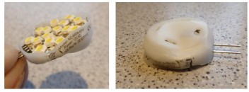

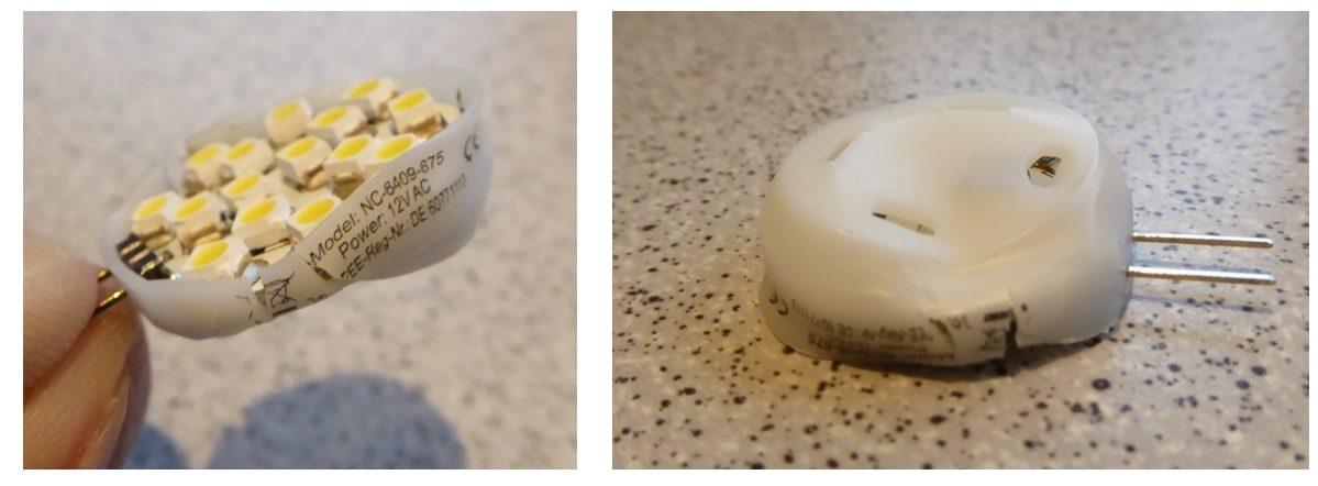

    von der Theorie wieder zur Praxis: so kann das aussehen, wenn's dann mal anfängt zu blinken.
    Zugegeben, das ist ein sehr frühes Modell und war auch eher 'billig'.
    Und es war eingeschlossen in einem der mit Glas abgedeckten Bad-Decken-Strahler.
    Bei 12,0V verbraucht es 0,6W (50mA), bei 14,5V verheizt es 1,8W (125mA)!!!
    Das macht dem Strahler noch nichts, der ist ja 5W-Halogen-Leuchtmittel gewöhnt.
    Was das Teil aber damit auf die Dauer macht?
