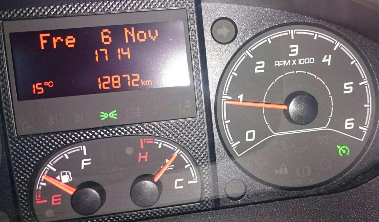

    Moinsen.
    Unser neuer Ducato scheint mir im Leerlauf zu hoch zu drehen. Im warmen Zustand fast 1.000 Umdrehungen pro Minute. Der Vorgänger lag etwa bei 750. Was meint ihr?
    FG WOLFGANG
  • Moin Wolfgang,
    720 - 750 min -1 sollte die Leerlaufdrehlahl sein, 950 ist in jedem Fall zu hoch.

  • Und was ist die Drehzahl mit ausgeschalteten Scheinwerfer? Ich sehe dass du die Scheinwerfer eingeschaltet hast and vielleicht wird deshalb die Leerlaufdrehzahl vom Bordrechner erhöht.
    Grüsse aus Holland
    Evert

    Wolfgang, hast Du eine Anfahrhilfe (Hillholder)? Möglicherweise hängt das damit zusammen, das da ein Kontakt signalisiert, dass der eingreifen soll.
  • Moin Wolfgang
    hast du denn schon mal in der Werkstatt überprüfen lassen, ob die
    Drehzahl wirklich so hoch ist oder deine Anzeige eine ziemlich große
    Toleranzgrenze hat und nicht richtig anzeigt?
    Harry

  • Diagnose bei Fiat blieb ohne Ergebnis, alles in Ordnung. Ein Vergleichsfahrzeug hatte gleiche Drehzahl.

    einfach mal ein Diagnosegerät anschließen, dort wird der Wert digital angezeigt, im Gegensatz zum Zeigerinstrument. Kann jede Werkstatt machen, meistens auch auf Kulanz, da der Aufwand nur wenige Minuten beträgt. Danach ist man schlauer.
    Grüße Maexx
