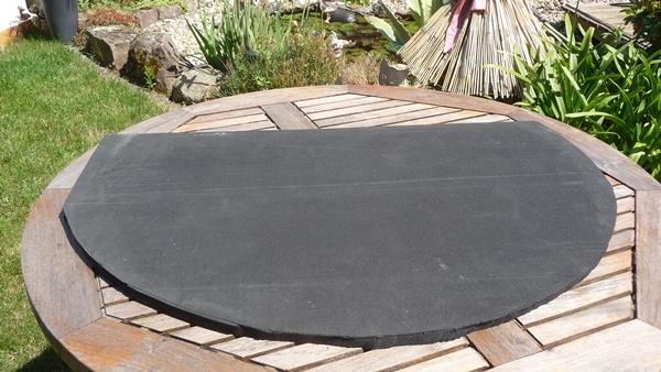

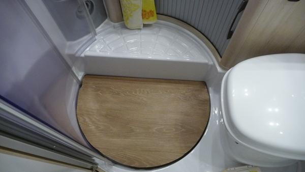

    Duschtassen- Risse sind seit Jahren in (fast) allen Mobilen ein Thema. (Oberklasse weiß ich nicht) Bei meinem vorletzten Mobil (FFB) ging sie nach 5Jahren kaputt, bei meinem letzten (CI), war es nach 10Jahren der Fall. Das habe ich wie folgt selbst behoben. An beiden Enden des Risses ein Loch gebohrt, damit es nicht weiter reisst. Zusätzlich in der Mitte noch ein Loch und dann in alle Bohrungen so viel Silikon wie möglich hineingedrückt, das der Riss von unten abgedichtet ist. Hat funktioniert. Jetzt versuche ich, den wahrscheinlich kommenden Schaden, möglichst lange aufzuhalten oder sogar zu verhindern. Dazu habe ich mir eine "Einlage" gebaut. Auf 20mm dickes Isoliermaterial habe ich mit Sikaflex eine dünne Holzplatte geklebt. Den Namen des Materials weiß ich nicht mehr, das hatte ich noch übrig von eine Aufbauklappen Reparatur. Dadurch wird das Körpergewicht, welches ja oft auf die Standfäche eines Beines verlagert ist und die Duschtasse dort extrem belastet, besser verteilt. Später habe ich noch ein 25mm Loch in diese Einlage gebohrt um sie leichter herausnehmen zu können.

  • Und duschst du mit oder ohne Einlage?
  • Moin Rainer,
    ich hatte in meinem Siesta die gleiche Duschewanne, und hatte nach dem 1. Duschschaden auch eine dicke Styroporplatte als Gewichtsverteilung reingelegt.
    Auch da kamen später Risse, sogar an anderer Stelle.
    Das Material der Duschwanne taugt nichts wenn die Weichmacher raus sind.
    Selbst bei meinem 750 er ist die Wanne gerissen, obwohl sie plan auf einer Unterlage liegt.
  • Hallo Rainer,
    das Material das du als Unterbau verwendet hast ist "Armaflex". Armaflex ist ein geschlossen Poriges Isoliermaterial das in erster Linie bei Kälteleitungen, Kaltwasserleitungen eingesetzt wird da es kein Wasser aufnimmt.
    Gibt natürlich auch verschiedene Hersteller nicht nur Armaflex.

  • Hallo Rainer,
    auch ich glaubte mit so einer Lösung den Rissen zu entgehen.
    Leider war das ein Trugschluss. Die Risse enstanden nun
    an der Stosskante.
    Gruss Frank
