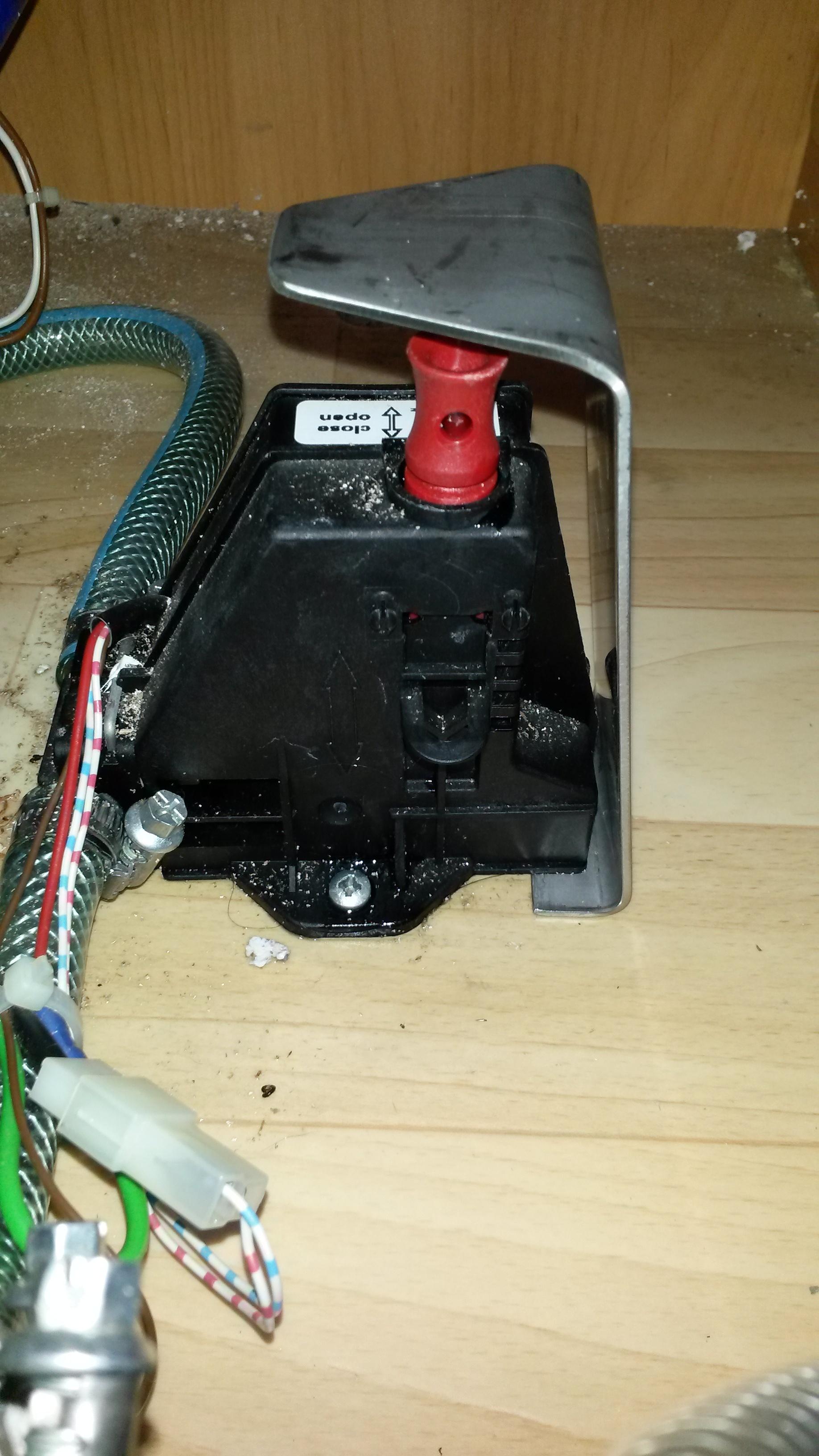

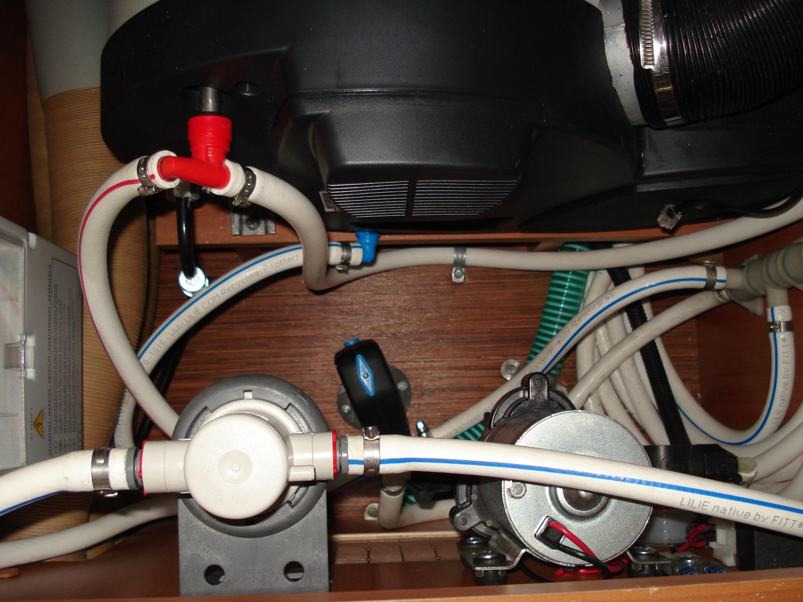

  • Hallo Lothar,
    das automatische Ablassventil ist immer neben der Heizung (das rote Nippel kann auch blau sein). Die anschließenden Bilder zeigen dir wie das aussieht. Wo die Heizung ist siehst du von außen wo der runde Kamindeckel zu sehen ist. Und deine Pumpe kannst du durch hören orden B)
  • Hallo Lothar,
    das Ablassventil beim T500 sitzt neben der Heizung. Ein ca. 10 cm hoher Plastik-Block mit einem Knebel obendrauf. Diesen Knebel drehen. Dann sollte das Wasser aus der Heizung laufen.
    Bei der Inbetriebnahme den Knebel wieder drehen und den Druckknopf unten reindrücken.

    Aus eigener Erfahrung:
    Die Pumpe ausbauen. Drei Schrauben und 2 Flachstecker. den kleinen Wasserfilter unbedingt ausbauen. Restwasser sprengt das Gehäuse.

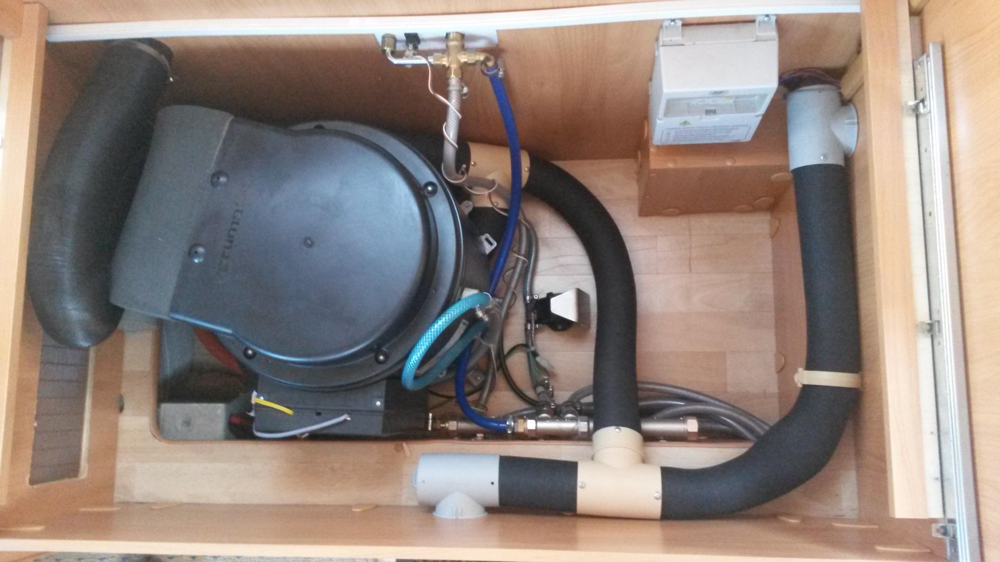

  • Hallo Lothar,
    na da hat dir der Vorbesitzer aber nix über das WoMo erzählt ...
    Also die Heizung und der Frostwächter ist nur durch die Garage zugänglich .... Fahrerseite die beiden Türen IM WoMo. Die obere Tür ist Stauraum und darunter ist die Heizung, Warmwasseraufbereitung und das Frostventil.

  • Hallo Lothar!
    Deiner Beschreibung entnehme ich, daß Ihr den "kleinen" VAN mit ca. 6 mtr Länge habt.
    Wie schon gesagt ist die Heizung von der linken kleinen Außenklappe aus links in der Garage zu finden.
    Das Frostschutzventil ist wohl um 2008 geändert worden sodaß es entweder die Form mit dem roten Zug-/Drückknopf (wie Ulf zeigt) oder die Drehversion (wie von Heinz-Günter beschrieben) ist.
    Im der Nähe dieses Schutzventiles wirst Du den kleinen Wasserfilter mit einer Plexiglaskappe und innerem Filterblech finden.
    Diese Kappe solltest Du bis zur nächsten Benutzung (im Frühjahr) abschrauben.

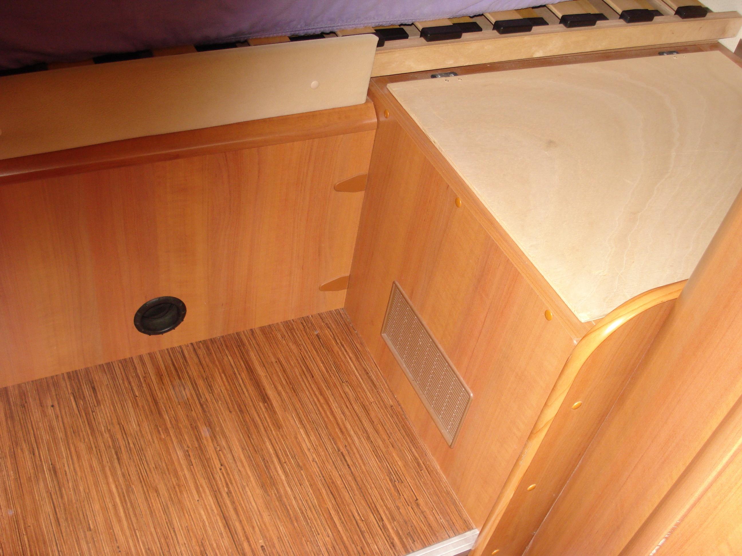

  • Hallo Lothar,
    wir haben einen 500 FSC mit Querbetten Bj 2011.
    Wenn ich das vordere Bett nach hinten schiebe,
    finde ich rechts den Raum für die Heizung.
    Darin befindet sich das Ventil (blau) für den Boiler.
    Nun den Hebel drehen und der Vemtilknopf springt raus.
    Nich im Frühjahr vergessen das Ventil zu schließen!!!!
