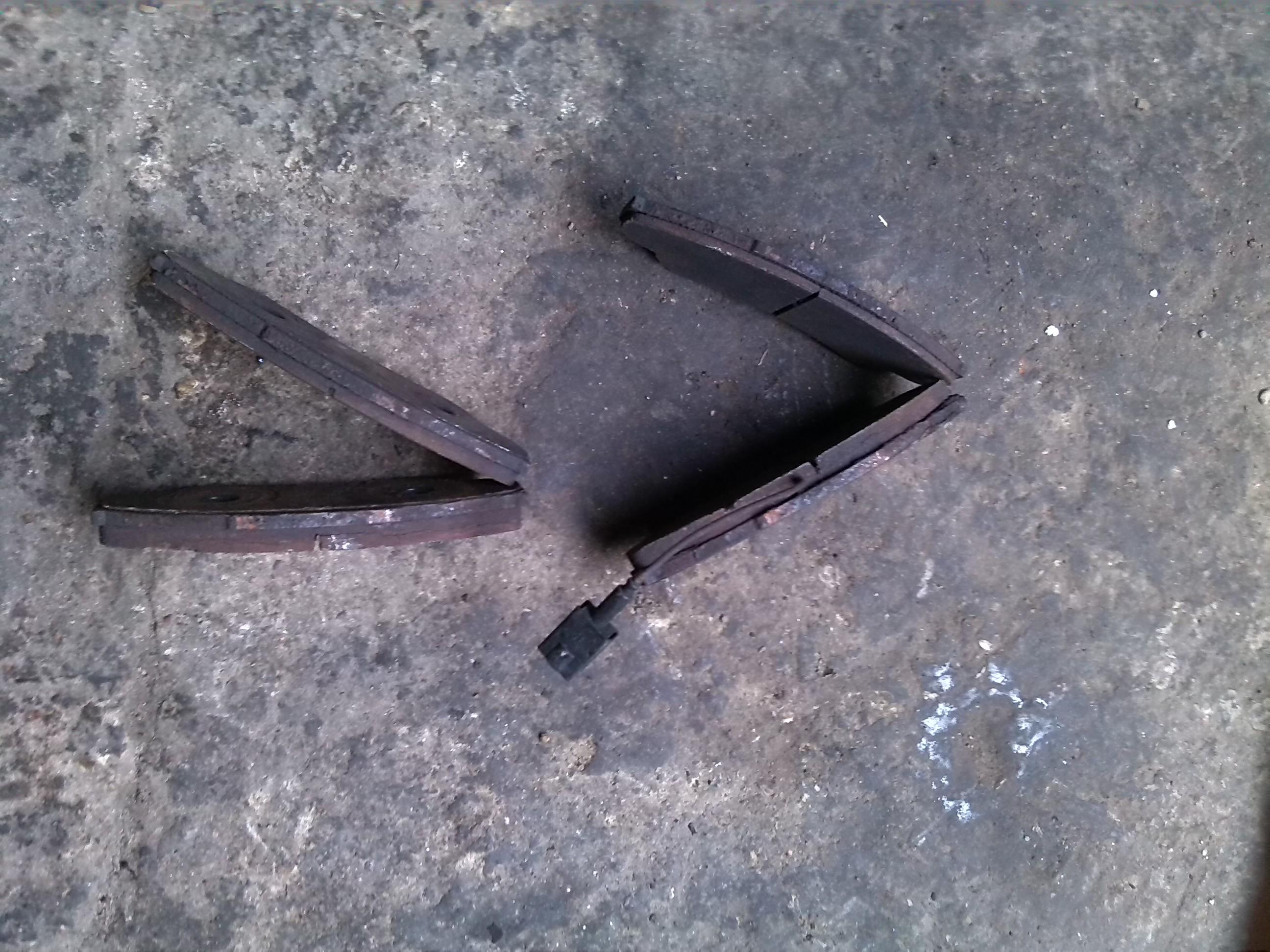

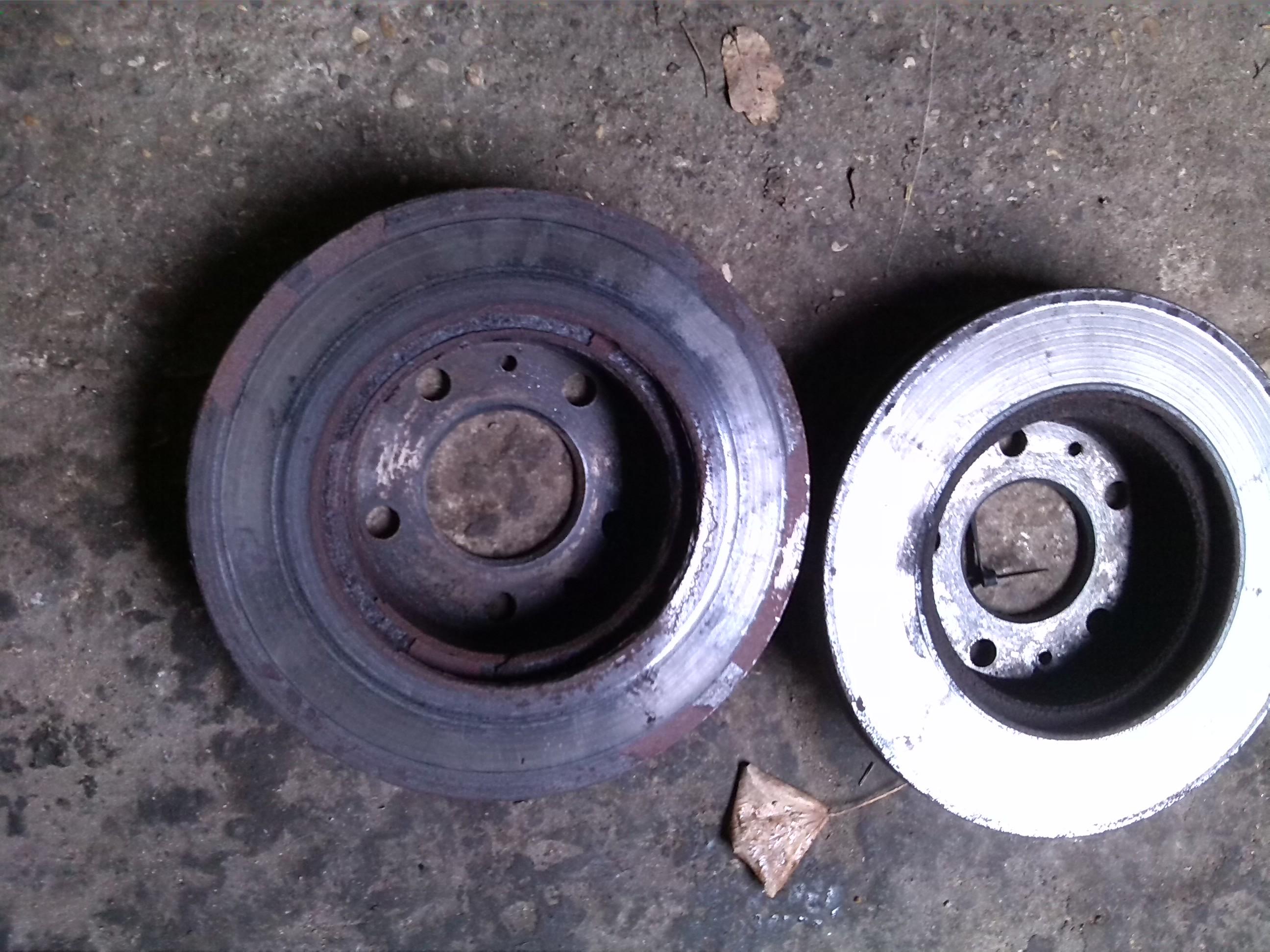

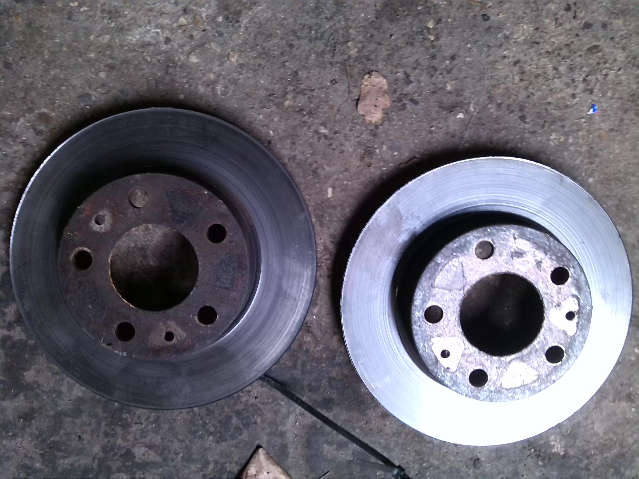

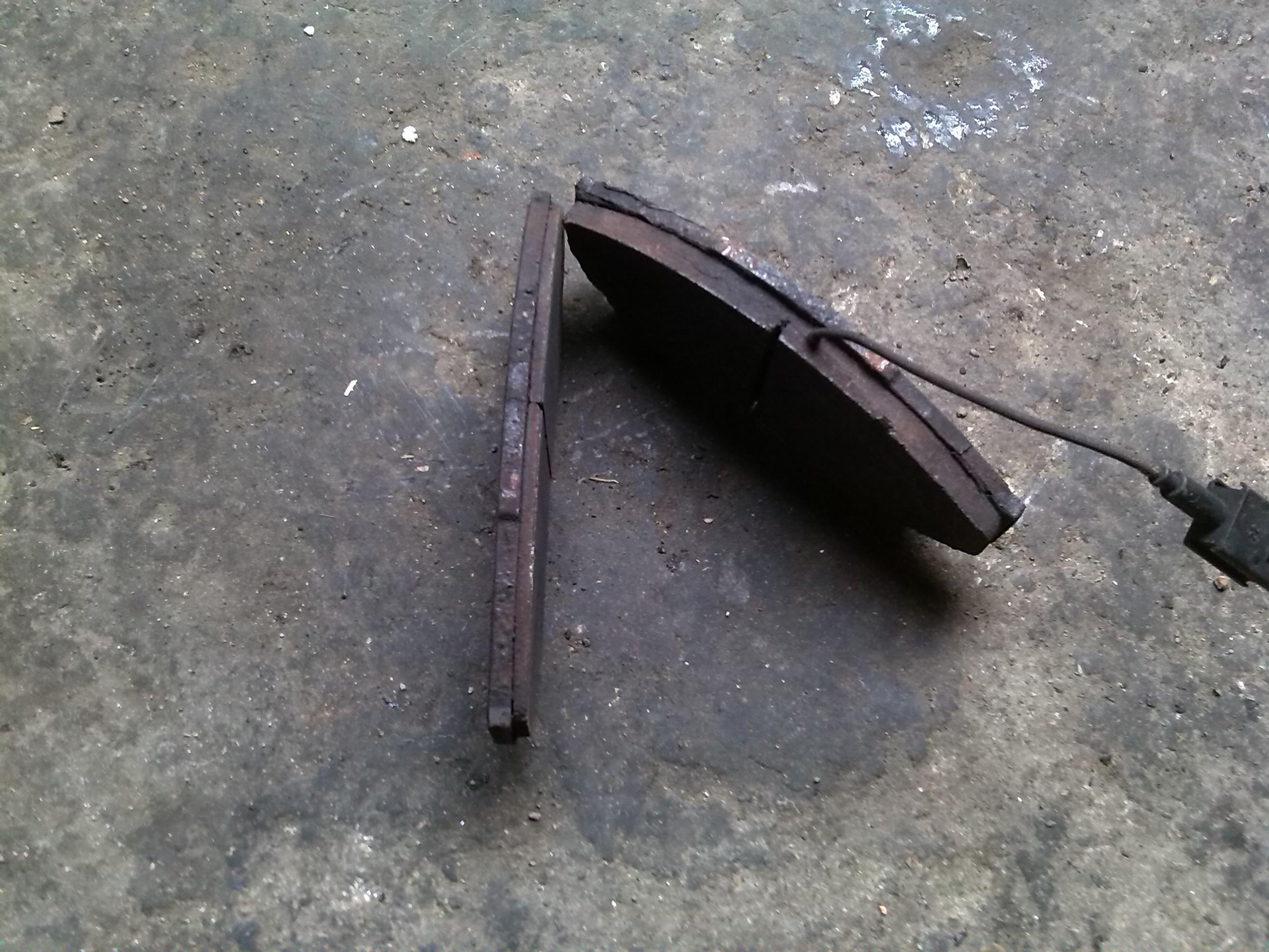

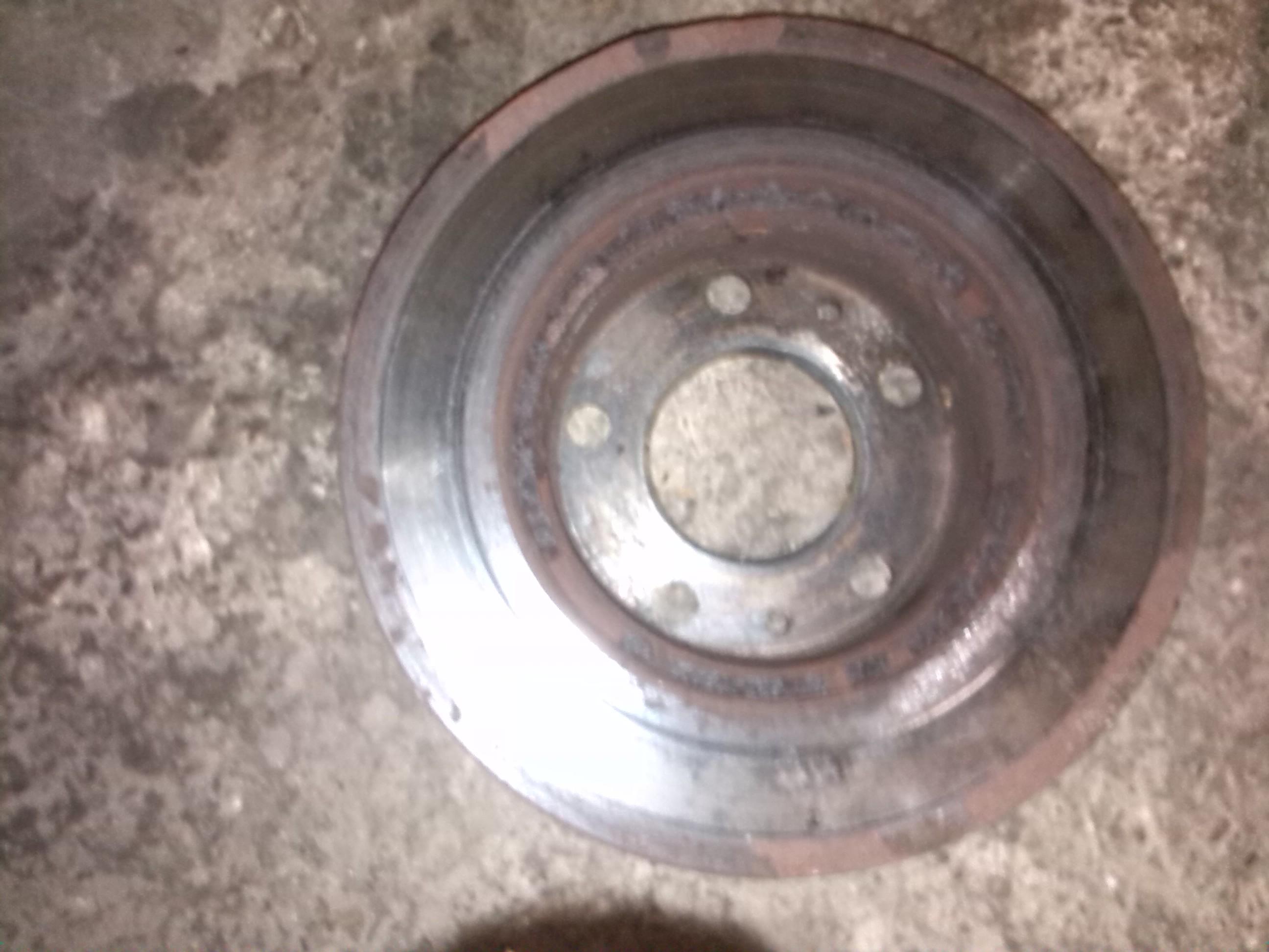

  • So habe heute die Bremsen gewechselt, ist wirklich sehr einfach, naja bis auf eine kleine Schraube die trotz Rostlöser und heiß machen abgebrochen ist.
    Aufbohren und neues Gewinde schneiden haben dann doch gedauert. Gesamtzeit des wechseln 4,5 Stunden mit Schnittchen und Kaffee ;) .
    Was ich heute noch gelernt habe ist das man sich auf die Verschleißanzeige nicht verlassen kann und lieber mal ein Auge mehr auf die Bremsklötze werfen sollte.

  • Die brauchst du nicht , hatte zuerst gedacht die große Nabenschraube würde die Bremsscheibe halten, tut sie aber nicht :(

  • Hallo Georg,
    das wurde ja höchste Eisenbahn der Wechsel :blush:
    Auch das Bremsenbild sieht nicht gut aus. Hast du darauf geachtet das die neuen Bremsklötzer leichtgängig sind?
