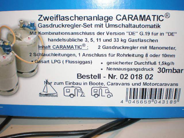

  • Moin Moin Georg
    Hatte bei mir auch die Duomatic eingebaut. Habe sie dieses Jahr gegen die CARAMATIC von
    GOK ausgetauscht. Sie ist eigentlich die gleiche Anlage jetzt nur in blau. Im Satz sind schon die
    beiden Schläuche mit enthalten. Wenn man noch die Fernanzeige von der Duomatic hat kann
    man sie auch bei der Caramatic verbauen und der EisEx paßt auch. Am günstigsten habe ich
    sie bei Ebay gefunden.
