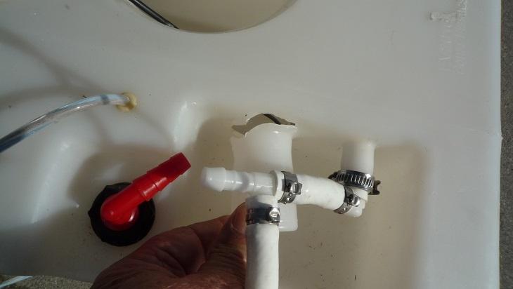

    am 18. Febr, dieses Jahres habe ich von einen Frankiahändler den Siesta V 65 Erstzulassung 06.2014. gekauft. Er ist ja noch in der Zweijahresgarantie. Nachdem ich das Fahrzeug auf meine Vorstellungen umgebaut hab, ewollte ich am 18.03. nach Ligurien fahren. Am Donmnerstag den 17.03. habe ich Frischwasser aufgefüllt dabei sahen wir dass unten immer etwas Wasser runterlief. Ausserden hatte ich am Tag vorher 80% aufgefüllt, dies hat sich bis auf 20 % entleert. Möglicherweise hat der Frostschutz geöffnet.
    Nun hab ich den Händler der mir das Fahrzeig verkaufte, angerufen der war damit einverstanden dass ich zur Firma Hobbyvertretung Wolfrum in Raubling fahre. Natürlich vor Ostern geht eigentlich nichts. Die haben mein Problem gesucht und festgestell dass am Einfüllstutzen ein Riss ist. Tank ausgebaut und neuen bestellt. Am 31.März wurde der Tank geliefert und am 01.04. wollte der Monteur diesen einbauen, dabei sah er dass dieser unten mittig ein dentleerungsloch hat. Der Originaltank hat diesen ausgang aber seitlich. Händler hat bei Hobby reklamiert, die sagten sie hätten selbst diese falschlieferung erhalten.

  • Ja danke Friedhelm, war auf dieser Seite der Weich-PVC-Kleber dürfte der richtige sein. Nun ich will einen neuen Tank von Hobby, wenn die nicht liefern können, mache ich eine einfache Notreparatur, da die bruchstelle oben am Einfüllstutzen ist mache ich den Tank nur halbvoll und klebe die bruchstelle provisorisch, verstärkt mit Panzerband. Das sollte doch einige Wochen halten. Wenn ich den Kleber bestelle dauert es wieder eine Woche länger. Gruß Robert

    möchte Euch die Vollzugsmeldung mitteilen. Am 20.04. habe ich mein Fahrzeug mit neuem Tank erhalten. Am 18.03. hab eich es abgegeben. Von üblichen Kundenumgang halten alle 3 nich viel. Mein Mail an den Verkäufer Wohnmobile Oberbayer, Hobby Werk, Hobby Werkstatt Fa. Wulfrum, nicht mal die angeforderte Lesebestätigung hab eich erhalten. Ist dies heute der normale Kundenumgang, Bei einem Anruf bei Hobby sagre mir Frau Seehase ich bekomme keine Auskunft nur der Händler kann den Kundendienst anrufen.
    Wollte doch nu wissen was los ist die haben einen anderen Tank geliefert der die Entleerung nach unten hat und nicht wie bisher seitlich. Die dazugehörenden Anschlüsse und Anweisung zum durchbohren des Boden fehlten,
