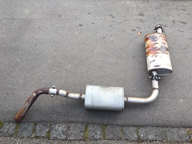

    Also stand ich jetzt wieder vor gleichem Problem wie 2010, als sich der Endtopf verabschiedet hatte. Übrigens nicht wegen Rost, sondern aufgrund einer gerissenen und unschweißbaren Falz. Die war auch nur deshalb gerissen, weil die geschweißte AL-KO Lösung auch nicht das gelbe vom Ei ist und das System doch sehr stark unter Spannung steht. Damals hatte ich mir den Endtopf einzeln bestellt und in die Anlage eingeschweißt. Eine sch... Arbeit, da man sich erst eine Schablone bauen muss um die genaue Form des Auspuffsystem zu erhalten. Ansonsten passt der sonst nicht mehr unter das Auto und durch den Rahmen.

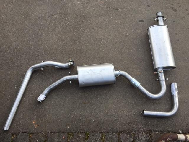

    Mit der Idee, eine einfachere und nicht geschweißte Lösung zu finden, habe ich die letzten 14 Tage im Netz rumgesurft und tatsächlich einen Lieferanten für die AL-KO Zwischenstücke gefunden (Augustin-Group). Auch nicht gerade günstig, aber immer noch viel billiger als die originalen Rohre. Nach telefonischer Auskunft wurde mir bestätigt, dass es sich um die gleichen Rohre handelt. Man müsste also einen normalen Auspuff zersägen und diese Stücke einschweißen. Alles wie bei AL-KO...

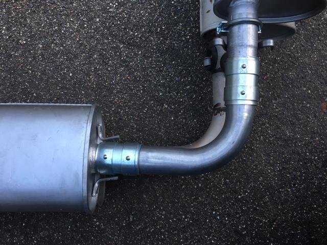

    Schweißen? Wollte ich doch nicht und habe mir 2 Doppel-Rohrschellen organisiert. Die werden zum Beispiel auch bei der Nachrüstung von DPF verwendet. Dann noch einen ganz einfachen Auspuff aus dem Zubehör bestellt. Am Montag kam alles an und gestern habe ich die Bastelei dann mal angefangen.
    - alter Auspuff in einem Stück ausbauen und als Schablone für das Puzzle nutzen

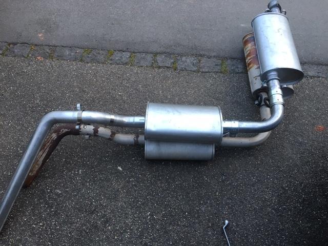

    - neuen Auspuff an verschiedenen Stellen zersägen und auf den alten legen
    - Rohre aus dem Zubehör in der Länge anpassen
    - Doppel-Rohrschellen drüber und nochmals die Längen abgleichen.

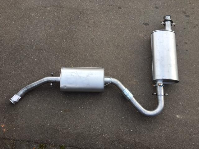

    - Stück für Stück die einzelnen Bauteile unter dem Fahrzeug wieder anbauen
    Was soll ich sagen.. Nach 2 Stunden war das alles schon erledigt. Durch die Einzelteile ist der Anbau extrem simpel und ohne Hilfe zu meistern. Die Rohrschellen halten auch nen Elefanten und dazu hat man durch die lange Überlappung der Schelle auf dem Rohr, auch noch genügend Spielraum für kleine Justierungen in der Länge. Das war ja auch exakt meine Idee. Denn beim originalen geschweißten System geht da mit nachträglicher Justierung nix und wenn 4mm fehlen, dann fehlen die halt und die Gummis stehen voll unter Spannung.

    Die langen Schellen sind eine feine Sache. Es gibt sie passend zu jedem Rohr-Außendurchmesser
    Wie schon gesagt kann man damit auch hervorragend Längenmaße ausgleichen...!
    Was aber die beste und wichtigste Nebensache dabei ist, daß am Rohr nicht mehr geschweißt zu werden braucht!!!
    Durch Schweißungen ändert sich und verweicht das Materialgefüge !!!.
    Mit dem Ergebnis, daß hier recht schnell und zuerst Durchrostungen erfolgen!!!
