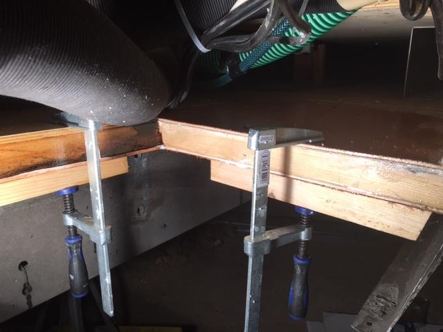

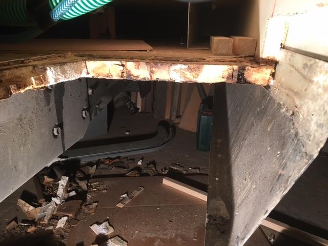

  • Hallo Udo,

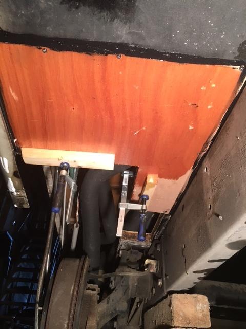

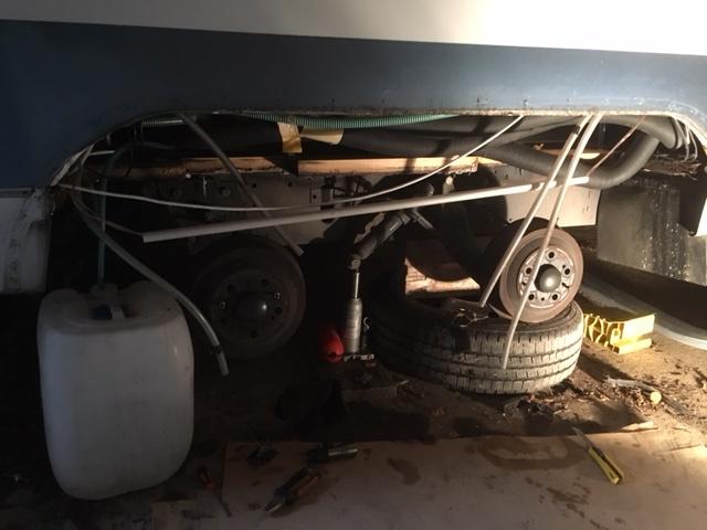

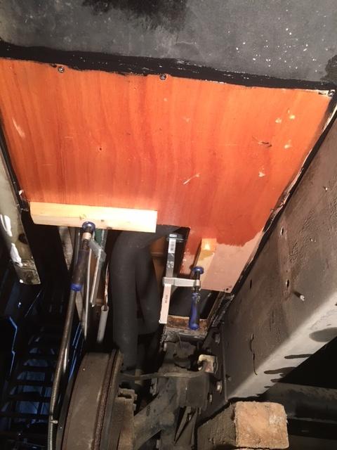

    also dann mal ein paar Zwischeninfos:
    Hinterer Boden bis zu den gesunden Hölzern ausgeschnitten / Leisten angepasst und eingesetzt / neues Styropor eingesetzt / Deck- und Bodenplatte aus 4mm Gabun hergestellt und entsprechend verleimt. Das gesamte Holz habe ich mit OWATROL eingestrichen und einziehen lassen.

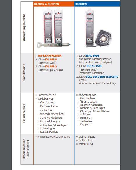

    DEKALIN Produkte:
    Zur Abdichtung der Kanten an der unteren Platte habe ich DEKASYL MS2 in schwarz benutzt. Vorher an den Kanten aufgebracht, entsteht eine Kleb- und Dichtverbindung, welche auf vielen verschiedenen Materialien wirkt.
    Auf die Holzflächen kommt noch ein Holz-Unterbodenschutz, der offenporig bleibt damit das Holz atmen kann. Das Produkt heißt DEKAPHON 9750 und wird gestrichen.
    Gegen Steinschlag etc. könnte ich auch noch eine Deckschicht mit DEKAPHON 9735 aus der Sprühdose aufbringen. Auch dieser bleibt offenporig, ist aber mit antikorrosiven Mitteln ausgestattet.
    Der Radkasten wird mit DEKASEAL 1512 eingesetzt. Ist eine Mischung aus dem Butylband und dem weichen Butyldichtstoff, den man auch für Fenster nimmt. Hat halt den Vorteil, dass es sich auch wieder lösen lässt.
    Die anhängenden Fotos zeigen Teilschritte. Und jetzt nicht meckern... die Schrauben kommen wieder raus und eine Deckleiste darüber.
    Fotos vom Ende der Arbeiten kommen noch.

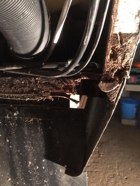

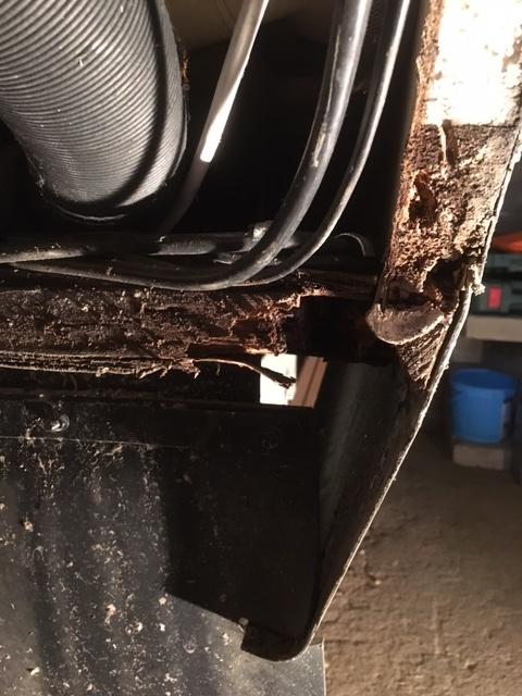

  • Hi
    ich hatte ja auch die Probleme an und in den Radkästen (die Bilder sprachen Bände)
    Problem 1 war keine vernünftige Abdichtung vom Radkasten zur Blechaußenwand(Handbreit frei!!!!!!!!! :woohoo: :woohoo: )
    Problem 2 ist das die Schnittflächen/Stirnflächen der Hölzer im Unterboden um7vor/hinter den Radkästen herum mehr oder weniger ungeschützt vor Spritzwasser sind.Lächerlich und unverschämt so was.
    Ich habe mein verfaultes Holz entfernt,den Rest getrocknet und mit Spezial-Harz und danach mit Faserkitt "Alles und immer dicht" mehrfach versiegelt,die Löcher und Flächen mit Alublech großzügig überdeckt ,verschraubt (Niroschrauben)und (auch vorher innenseitig) versiegelt.Alle Stirnflächen .Löcher ,Fugen und Ritzen habe ich mit so einer schwarzen "Allesdicht" Dachdeckerpampe mit Fasern aus der Spritze versiegelt und nachher noch dick den ganzen Boden mit Unterbodenschutz versiegelt.(war vorher auch)............eine Grundsatzdiskussion über Unterbodenschutz ja oder nein lohnt nicht............manche machen seit 40 Jahren Unterbodenschutz drunter während andere mehr was von atmenden Materialien/Wachgen/Ölen usw und jeder schwört auf seine Methode...
    Ich bin zu 1000% sicher das ich bei den Sachen die ich instandgesetzt habe nie wieder was machen muss-Metall und Faserkitt for ever
    Trotzdem werde ich jedes Jahr weiter die Dichtheitsprüfung und eine Sichtprüfung von unten machen
