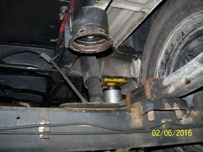

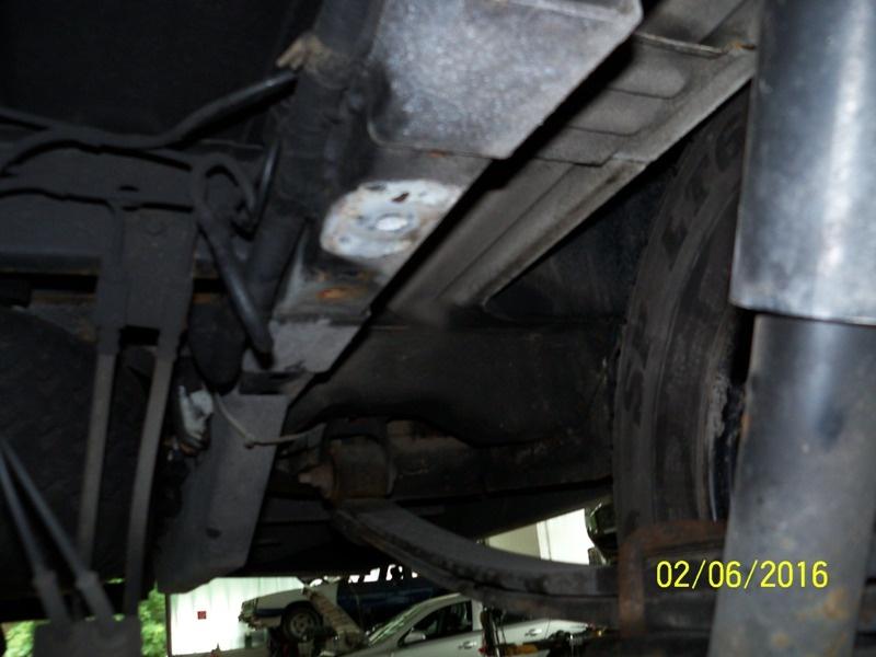

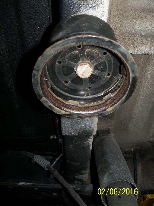

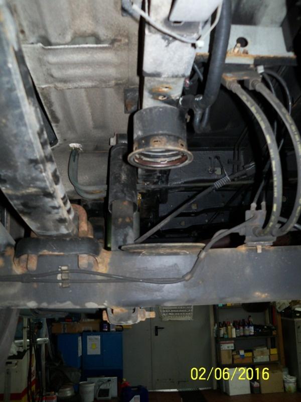

    Der Ausbau von denn Anschlagpuffer gestalten sich nicht schwierig, diese wahren sehr schnell aus gebaut. Der ein Bau von denn Luftbalgs erfolgte so gleich.
    Dies erforderte eine genaue und saubere Arbeit.

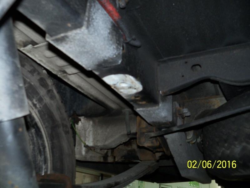

    Die oberen Halter müssen plan an den Tragante Rahmen anliegen.

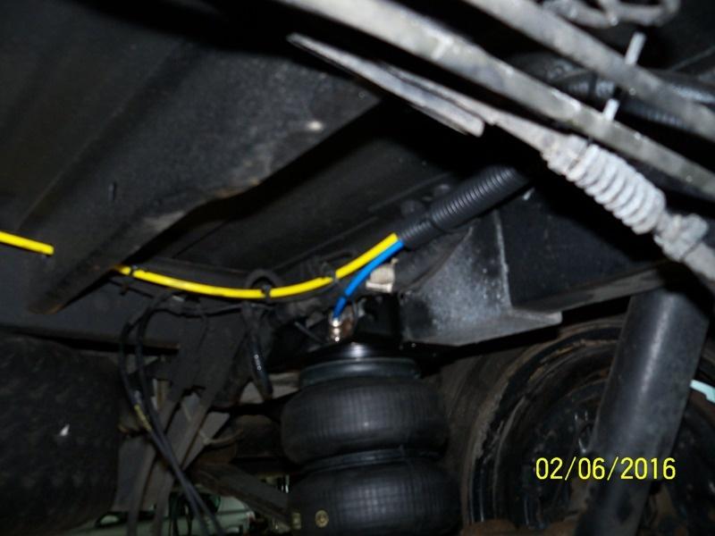

    Da nach erfolgte der Zusammen bau von den Einzelnen Teilen (Luftfeder, Verdrehschutz, unterer Halter und der Polyamidscheibe, Haltebügel) mit den einzelnen Luftfedern, an den Luftbalgs musst noch eine zusätzliche Schraube zur Befestigung angebracht werden.
    Dann befestigten wir den Luftwinkelanschlüsse an den vor gesehen Bohrungen an den Balgoberseiten, für die Befestigung der Luftleitungen.

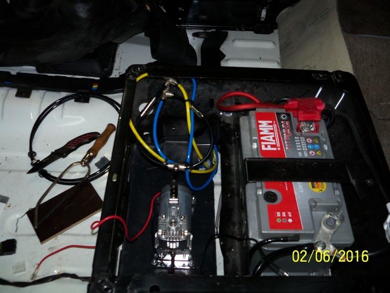

    Der Kompressor kommt unter den Fahrer Sitz!
    Die Abdeckung von der Batterie wurde geteilt.

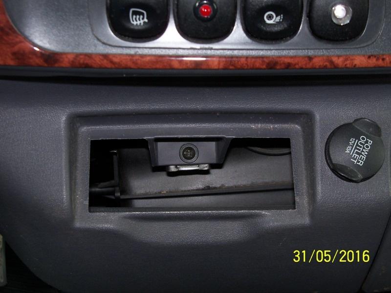

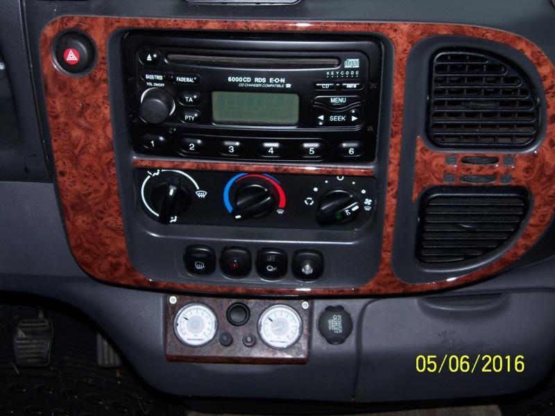

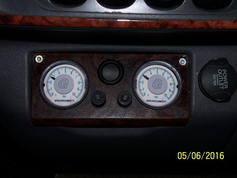

    Kurze durch Sprache: Wo bauen wir die Manometer den ein:

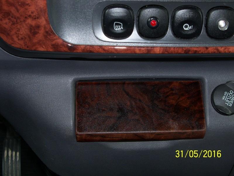

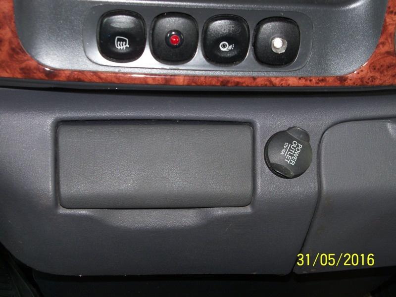

    Meine Antwort darauf: Der Einbau erfolgte da wo der Aschenbecher unter gebracht ist.
    Die Abdeckung dafür Erfolgt schon ein paar Tagen da vor, ich besorgte mir ein Nussbaum –Worzelholz und baute dies genau in Öffnung ein.

    Denn Kompressor noch gegen das Vibrieren am Fahrzeugboden Isolieren, das erfolgte auf eine MDF Platte und da runder eine Gummimatte die wir an den Boden befestigten.

    Ich bin echt begeistert. Zum einen kann man von einem besseren Fahrgefühl sprechen, die Straßenlage (Neigungsverhalten) ist deutlich besser und zweitens kann man sein Niveau regulieren. Das ist auf jeden Fall von Vorteil, wenn man steht bzw. wenn man schlechte Straßen fährt, die Regeln die Unebenheiten hervorragen aus. Wie auch den Seitenwind wenn man eine (mehre LKW) über holet.
