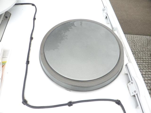

  • Hallo Hobby Gemeinde,
    letztes Jahr war mein Dachfenster noch dicht, seit diesem Frühjahr ist auch Aquarium angesagt, zum Glück aber ohne Algen.
    Es haben sich außen rundherum feine Haarrisse gebildet durch die Wasser eindringt. Die Ursache für die Rissbildung ist mir noch nicht klar, muß wohl über den letzten Winter passiert sein.
    Reparatur:
    - den kleinen Kunststoffstöpsel am inneren Glas ziehen um das Wasser ablaufen zu lassen
    - abzudichtenden Bereich mit Schleifpapier aufrauen, reinigen und entfetten
    - abkleben
    - mit geeignetem Dichtmittel (z.B. Dicht Fix von MEM aus dem Baumarkt) satt auftragen. Dicht Fix ist Faserverstärkt und dauerelastisch, das sollte halten und die graue Farbe passt zum Fenster.
    Die Aktion ist in 30 Minuten erledigt.
    Ein neues Fenster ( ca.400,- :( )würde vermutlich, wie bekanntermaßen die Duschwanne auch wieder irgendwann den Geist aufgeben.
    Grüße Alexander

  • Hallo Peter,
    bin mir sicher, daß das Wasser durch die Haarrisse eindringt. Es steht bei Regen auf dieser ebenen Fläche, und durch die Abkühlung des Fensters bei Regen entsteht zwischen den Scheiben ein Unterdruck der das Wasser reinzieht.
    Ob die Maßnahme funktioniert werde ich berichten, habe das erst vorgestern gemacht und bisher war es trocken.
    Alexander
  • Die Reparatur war erfolgreich, das Dachfenster ist dicht.
    Sind 2 Wochen durch Dänemark mit vielen Regengüssen. Kein erneuter Wassereintritt feststellbar.Es gibt noch leichte Feuchtigkeit zwischen den Scheiben, aber das wird weniger und stört nicht weiter.
    Grüße Alexander

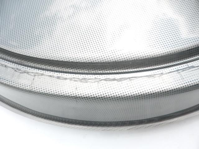

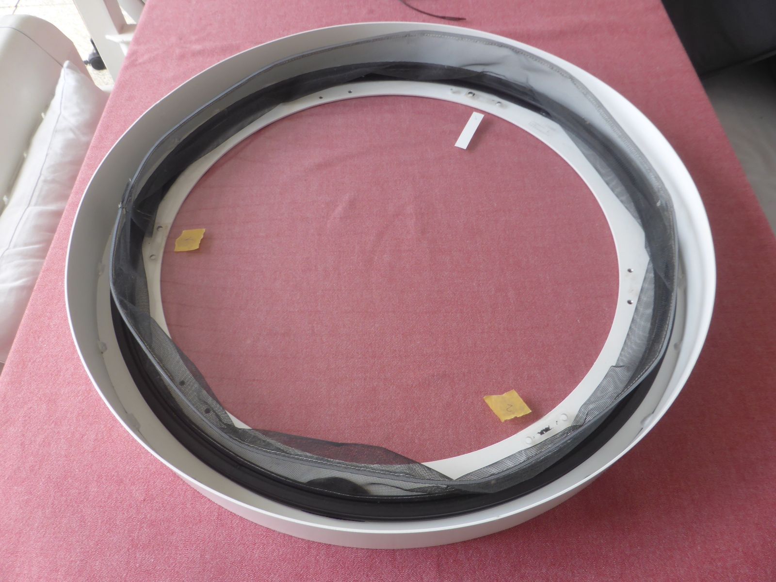

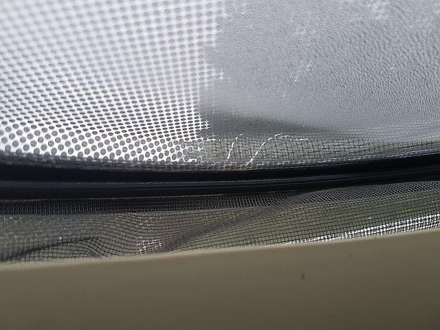

  • Nachdem ich hier in einem anderen Thread von weggeflogenen runden Dachfenstern gelesen habe, habe ich mir meins nochmal ausführlich zur Brust genommen.
    Das abdichten der Risse ist zwar hinsichtlich Wassereinbruch erfolgreich gewesen, aber "Risse" heißt auch verringerte Stabilität.
    Also Nieten ausgebohrt und Dachhaube abgenommen und inspiziert:

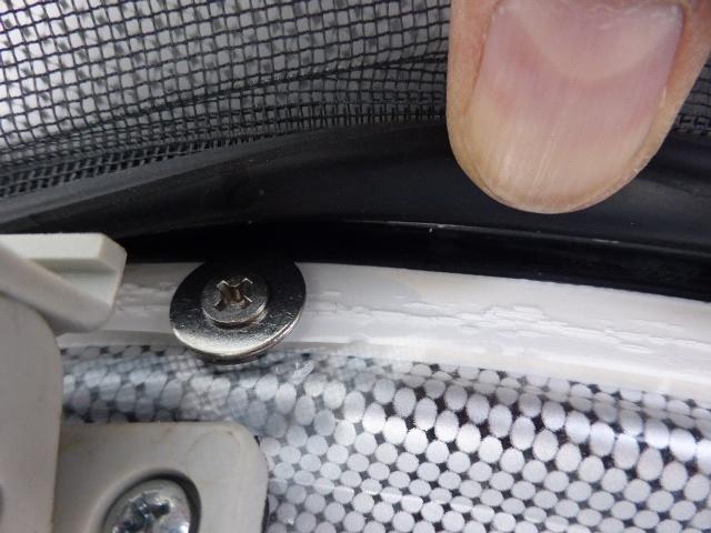

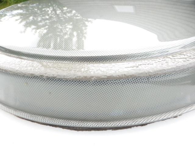

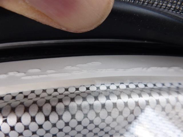

    Das Dachfenster besteht aus einem Unter.- und einem Oberteil aus vermutlich Acryl. Am Unterteil sind die 3 Verschlüsse angeschraubt und eine umlaufende schwarze Gummidichtung am Außenrand verbaut, die das Fenster zum Rahmen abdichtet wenn es geschlossen wird und in die das Fliegennetz eingeknöpft ist. Das Dachhaubenoberteil ist mit einem weißen Dichtband mit dem Unterteil verklebt oder abgedichtet und am äußerem Rand ist noch eine Dichtraupe teilweise zu erkennen. Offensichtlich ist in dem weißen Dichtband ein Stoff enthalten der im Kontaktbereich das Acrylglas versprödet und rissig werden lässt. (siehe Bilder). Ich kann mir nun gut vorstellen, dass je nach dem wie stark die Risse ausgebildet sind sich das Dachhaubenoberteil ablösen kann.
    Nachdem ich mich jetzt schon an den Rep. Kosten der vorderen Panoramascheibe beteiligen muß habe ich keine Lust auch noch ein neues Dachfenster für das Bad zu kaufen.

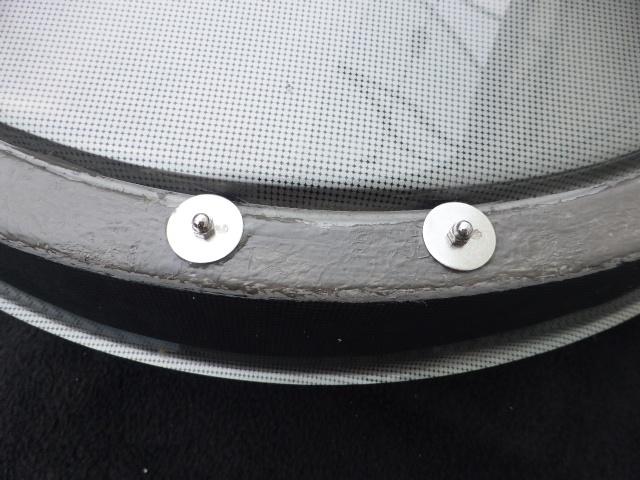

    Habe deshalb zur Sicherheit beide Dachhälften im Bereich der Risse mit 9 Stück M4x15 Senkkopfschrauben, großen Unterlegscheiben und Hutmuttern, alles aus Edelstahl, verschraubt und werde ab und zu kontrollieren, ob das Dachfenster noch stabil ist. Ferner habe ich den Stopfen gezogen um keinen Druck zwischen den Scheiben durch Temperaturschwankungen entstehen zu lassen, und zuletzt fahre ich nicht mehr mit geöffnetem Dachfenster um die Belastung durch den Fahrtwind zu reduzieren.
    Ich würde jedem Empfehlen, das Dachfenster mal auf Risse und Stabilität zu überprüfen. Man kann das gut von innen oder außen erkennen.
    Grüße Alexander

  • Alexander, danke für die Fotos.
    Ich kann bislang an unserer Haube nichts feststellen. Weder Haarrisse noch Ablösungen, wie sie am Rand deiner Haube zu erkennen sind.
    Alles ist glatt und schier.
    Den Entlüftungsstöpsel habe ich nicht angefasst. Wenn der hinter dem Rand verschwindet :ohmy: , muss die Haube raus. Oder man lässt es offen.
    Never touch a running system. Ich lasse im Moment mal die Finger davon.
    Die Haube schließt fest, aber nicht stramm, hart.
    Wir fahren nie mit aufgestellter Haube.
    Frage zu den Nieten: Sind das normale Pop-Nieten: abbohren, neue einstecken, festziehen?
    Heiunz-Günter
  • Hallo Heinz Günter,
    Stöpsel ist mir natürlich auch reingefallen, aber der Rahmen hat einen Boden, und da habe ich ihn mit einem Draht und doppeltem Teppichklebeband vorne dran wieder rausgefischt.
    Die Befestigung ist mit ganz normalen Popnieten gemacht, ich habe 4mm Durchmesser und 12 mm lang genommen.
    Gruß Alexander
