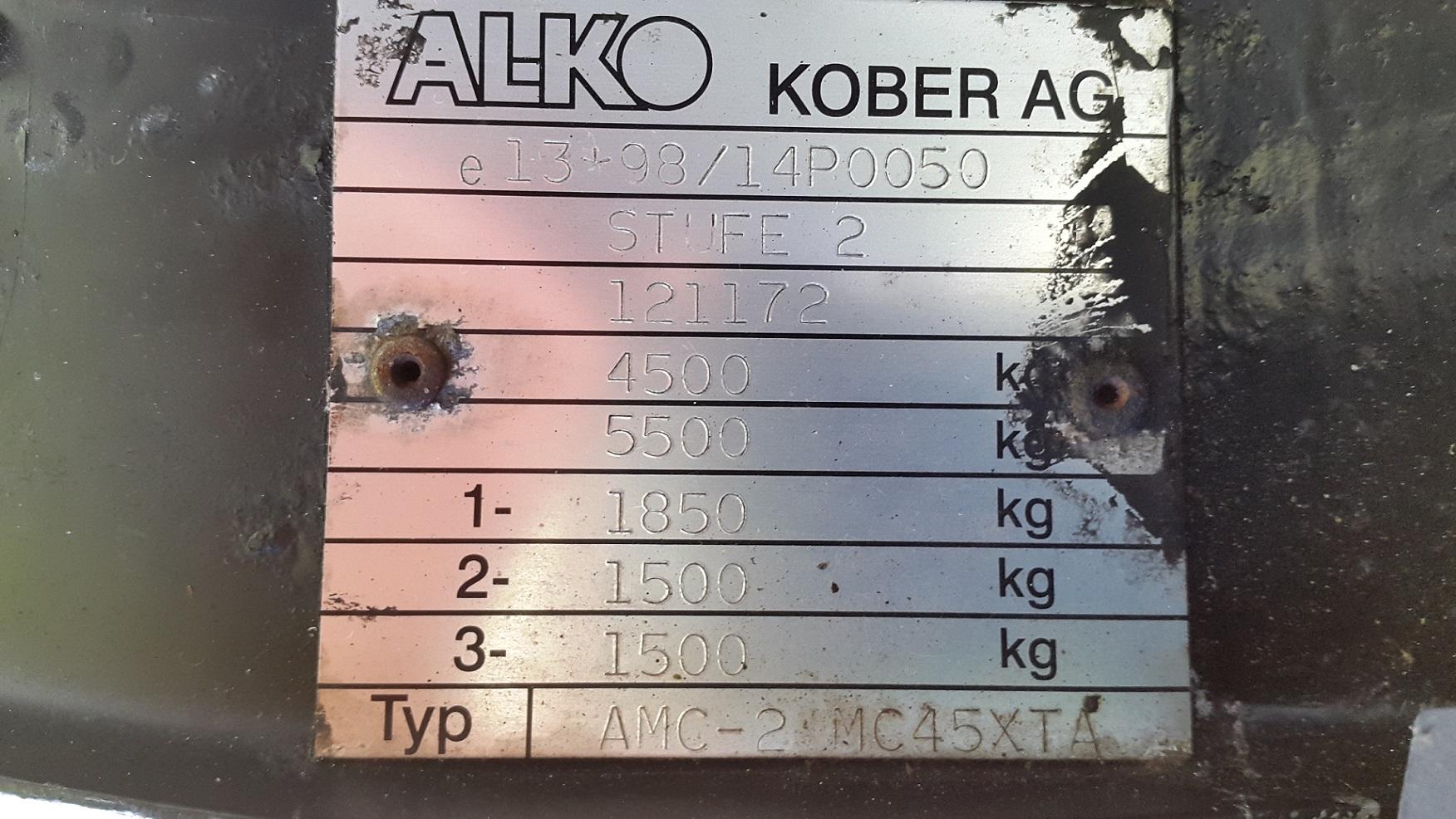

  • Hallo Leute,
    ich habe an meinem 700er ein Schild gesehen wo Gewichtsangaben eingedruckt sind.
    Was haben die zu bedeuten.
    Danke für eure Hinweise.
    Ralf
  • Hallo Ralf,
    das sind die zuiässigen Achsgewichte 1= Vorderachse und 2 und 3= Hinterachse die 5500 ist das max. mit Auflastung glaube ich B)
    nach dem Typenschild müsste das Fahrzeug ein maximales zulässiges Gesamtgewicht in Höhe von 4.500 kg haben.
    Die maximale Vorderachslast beträgt 1.850 kg.
    Die maximale Achslast der Hinterachsen beträgt jeweils 1.500 kg.
    Das maximale Zuggesamtgewicht im Gespannbetrieb ist auf 5.500 kg begrenzt.
    Die Summe der Achslasten ist in der Regel immer höher als das zulässige Gesamtgewicht.
    Viele Grüße Reinhard
  • Guten Abend,
    genau so ist das, unser Mobil hat bis auf das Gesamtgewicht inklusive Anhänger (5200 statt 5500kg) die gleichen Angaben auf dem Typenschild. Das wurde mal auf 3,8t abgelastet, um einen Anhänger mit "Gehhilfe" ( ein Smart...) drauf ziehen zu können, ich habe wieder auf die ursprünglichen 4,5t auflasten lassen.
    Roland
