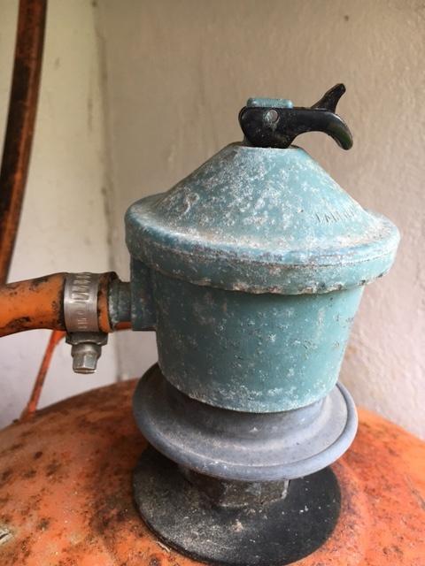

  • So wie busje würde ich es auch machen. Die Tankflaschen sind m.E. auch für den grossen Druck von Autogas besser geeignet als eine normale Gasflasche.
    Das Problem bei den spanischen Gasflaschen ist, dass der Gasschlauch mit Hilfe einer Schlauchschelle an den Steckkopf befestigt.
    Es passt nicht mit unserem deutsche Schraubsystem.
    Man muss den deutschen Gasschlauch durchtrennen und auf den spanischen Kopf mit Hilfe dieser Schlauchschelle befestigen. Am anderen Ende bleibt dann die Schraubverbindung zum Anschluss Womo. Diesen "Kopf" gibt es in jedem Eisenwarengeschäft und auch in Baumärkten. Das ist also nicht das Problem.
    Aber, wie Heinz Günther schon mitteilte, benötigst Du eine Steuernummer (NIE - Numero identification de extranjeros). Ohne diese Nummer kannst du keine Flasche erwerben, ausser auf dem Flohmarkt. Vielleicht verkauft dir ein Campingplatzwart eine Flasche ohne Vertrag, aber das ist unsicher.
    Ich füge im Anhang mal den Kopf als Foto bei, damit du dir ein Bild machen kannst.

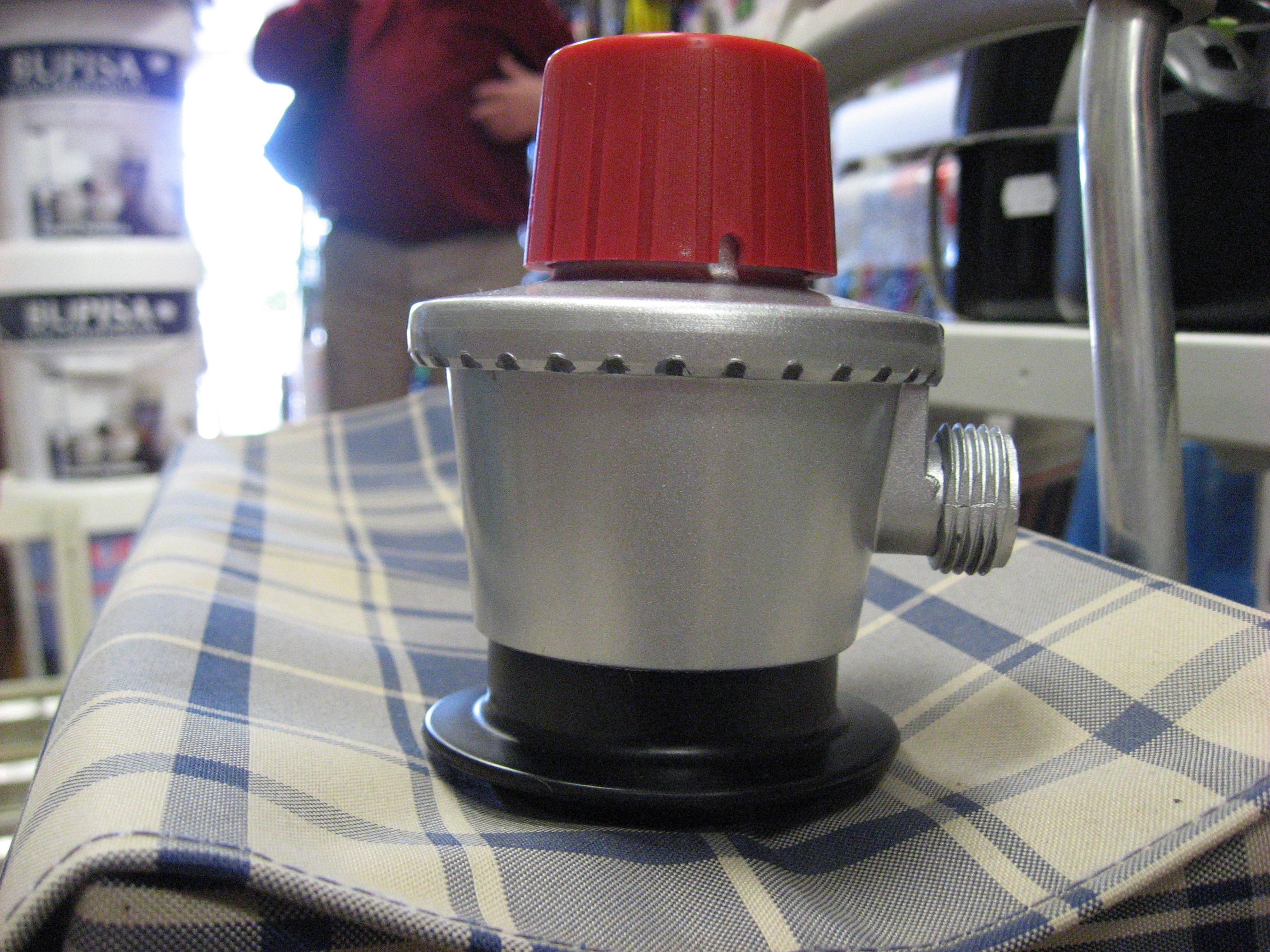

    wo hast den Kopf denn "geschossen". Sieht ja abenteuerlich aus, genauso wie der Schlauch.:(
    Richtig ist, dass die Köpfe mit Schlauch und Schelle verbunden werden können. An den Gasöfen ist das normal.
    Der Kopf mit Salida libre, den ich im Womo habe, hat einen Gewindeanschluss.
    Der deutsche Druck-Sicherheitsschlauch, der am Flaschenventil angeschraubt ist, hat ein Ende mit dem "grünen Knopf" zum Füllen der Duocontrol, .
    Und lange Messingteil passt bei den span. Aluflaschen wegen des oberen Ringes mechanisch nicht drauf. Leider hab ich kein Foto davon.
    All diese "Basteleien" nützen dem Urlauber wenig, da er das erst in Spanien alles realisieren kann.

    so einen tollen Gas-Kopf wie den deinen habe ich noch nie in Spanien gesehen. Das Foto habe ich bei einem Freund in Alicante aufgenommen, bei dem ich gerade bin;-)
    Er befeuert damit den Grill...
    Passt denn die Flasche mit dem Kopf in das Gasfach deines Womos?
