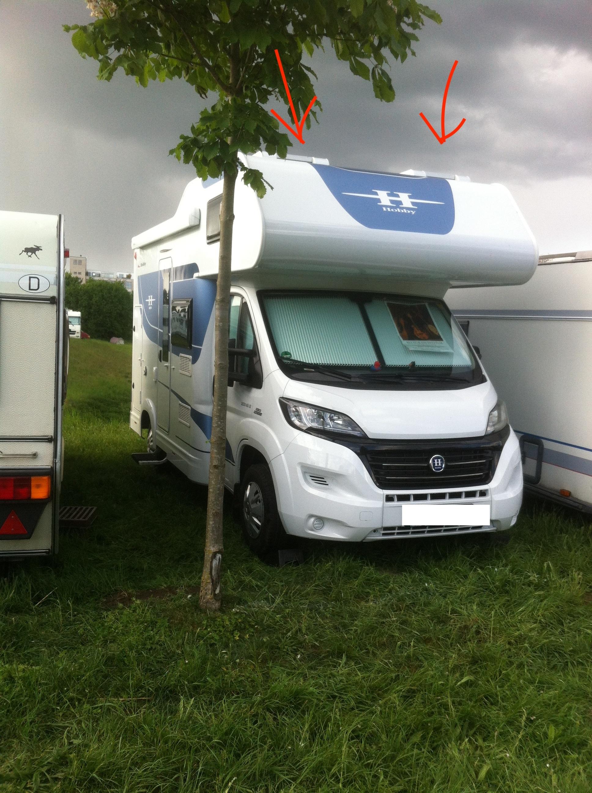

    Wir wollen auf unseren A55 gerne einen Dachträger bauen. Hobby-Nachrüstpreis liegt bei 2,5k... dann halt woanders.
    Die Zölzer-Caravanschienen sehen gut aus, die wollte ich mit ordentlich Sika einfach aufs Dach kleben, ohne Bohren, und dann einen Träger drauf montieren. Wie sind denn die Erfahrungen mit der Belastung des Daches? Wollte nicht punktuell drauf rumhüpfen, hab aber insgesamt denke ich so 70-80kg Surfkram, die aufs Dach müssen, bei guter Verteilung sollte das hoffentlich kein Problem sein.
    Oder lieber Finger weg?

    Meine Gedanken mal etwas ausführlicher:
    Die Caravanschienen soll man laut Zölzer auch verschrauben, aber ich gehe davon aus, dass eine Verklebung mit Sika 252 oder 552 + Primer + ordentlichem Arbeiten auf je 2m länge mehr bringt, als ein paar Blechschrauben ins GFK-Dach, die dann eine Schwachstelle werden. Ich werde das wahrscheinlich hier von einem Karosseriebetrieb machen lassen (unter Aufsicht, aus Erfahrung). Wenn die sich winden, dann lieber selbst und ordentlich machen.
    Auf den Träger soll dann eine Surbox Malibu.
    Die Alternativen, entweder zum 5 fachen Preis die Original-Reling oder die Nachrüstsätze von Fiamma etc. sehen mir da deutlich wackeliger aus...

    Hm, klar oben drauf ist GFK + Lack, und der ist die größte Schwachstelle. Aber ich verteile das ja auf 2 * 2m * 10, ich bin mir sicher, dass das hält. Ich kann ja auch ein paar Blechschrauben reindrehen, idealerweise macht das mein Karosserie-Experte hier. Meiner Meinung nach (ich bin aber IT Heini und kein Karosseriebauer) reicht Kleber dicke.
    Was ich eigentlich wissen will: ist das Dach der Hobbys stabil genug um ca. 80-100kg Dachlast aufzunehmen, die über 2m dicht am Rand verteilt werden?

  • UPDATE
    Anbau vollbracht. Mein Caravanspezi und ich haben mit Rücksprache an Zölzer die Scheinen ordentlich auf das Dach geklebt, mit jeweils 4 Konterstücken von innen. Das hält bombenfest, ich bin sehr angetan vom Zölzersystem (kannte ich schon vom Nugget).
