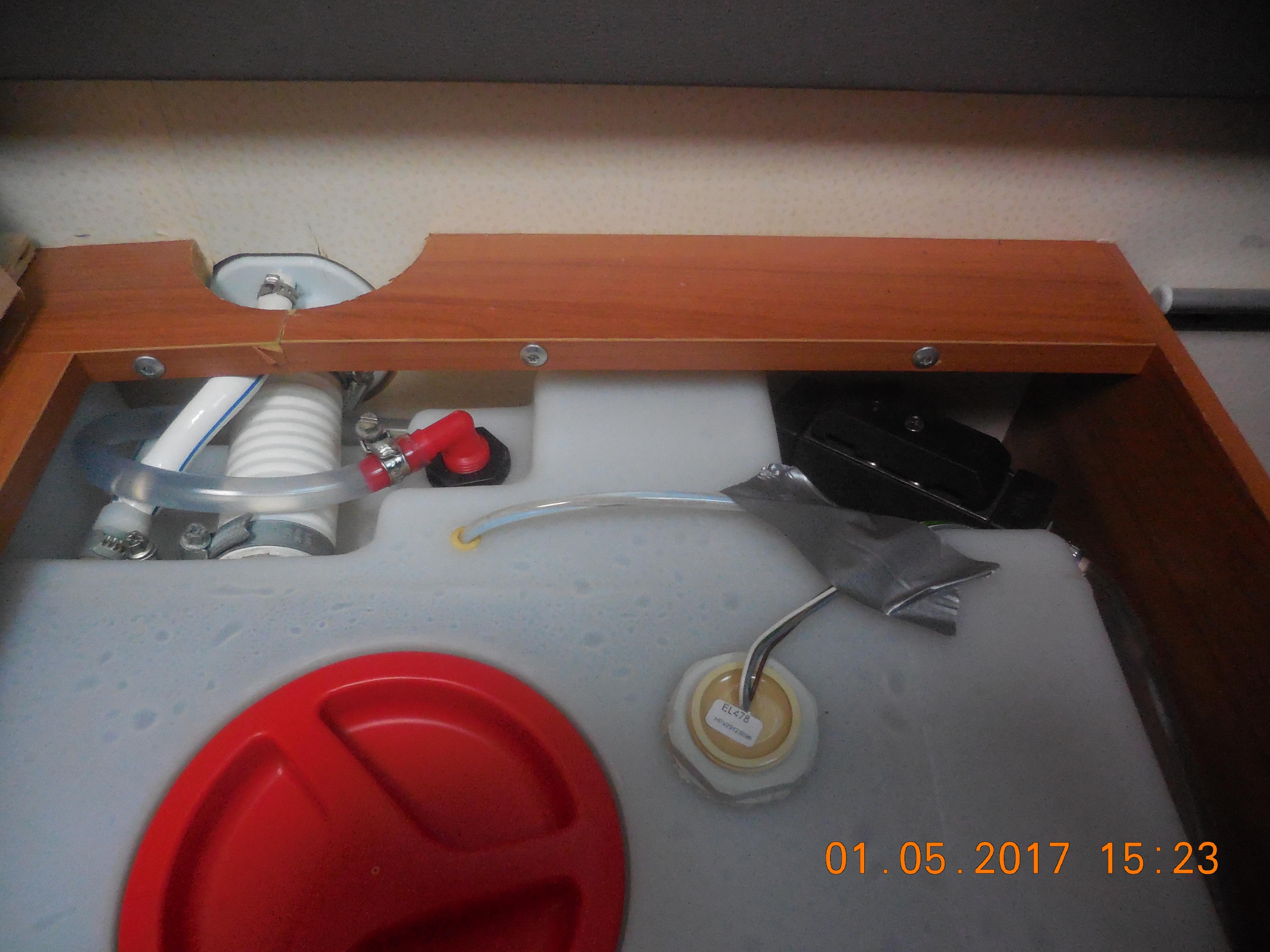

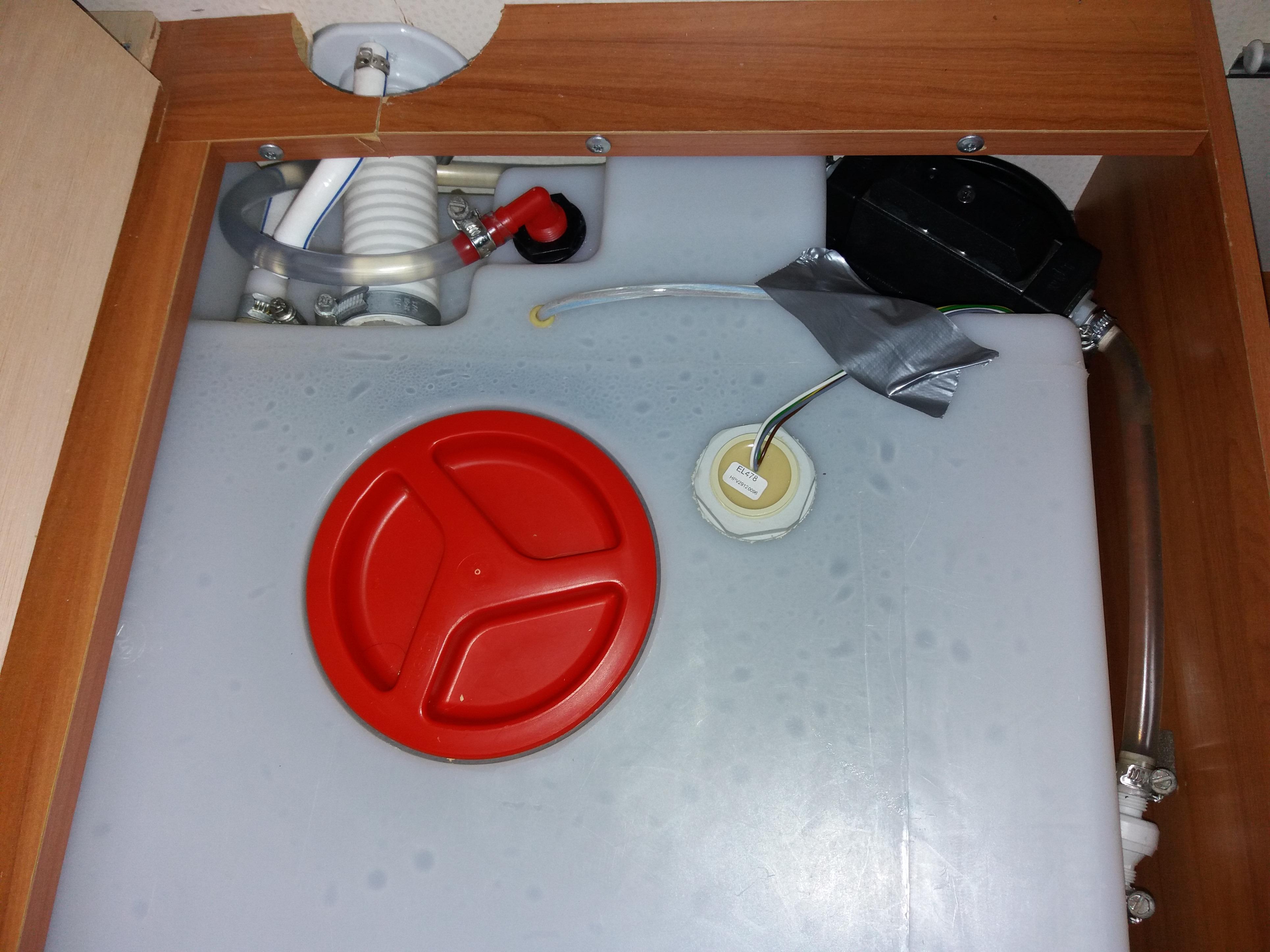

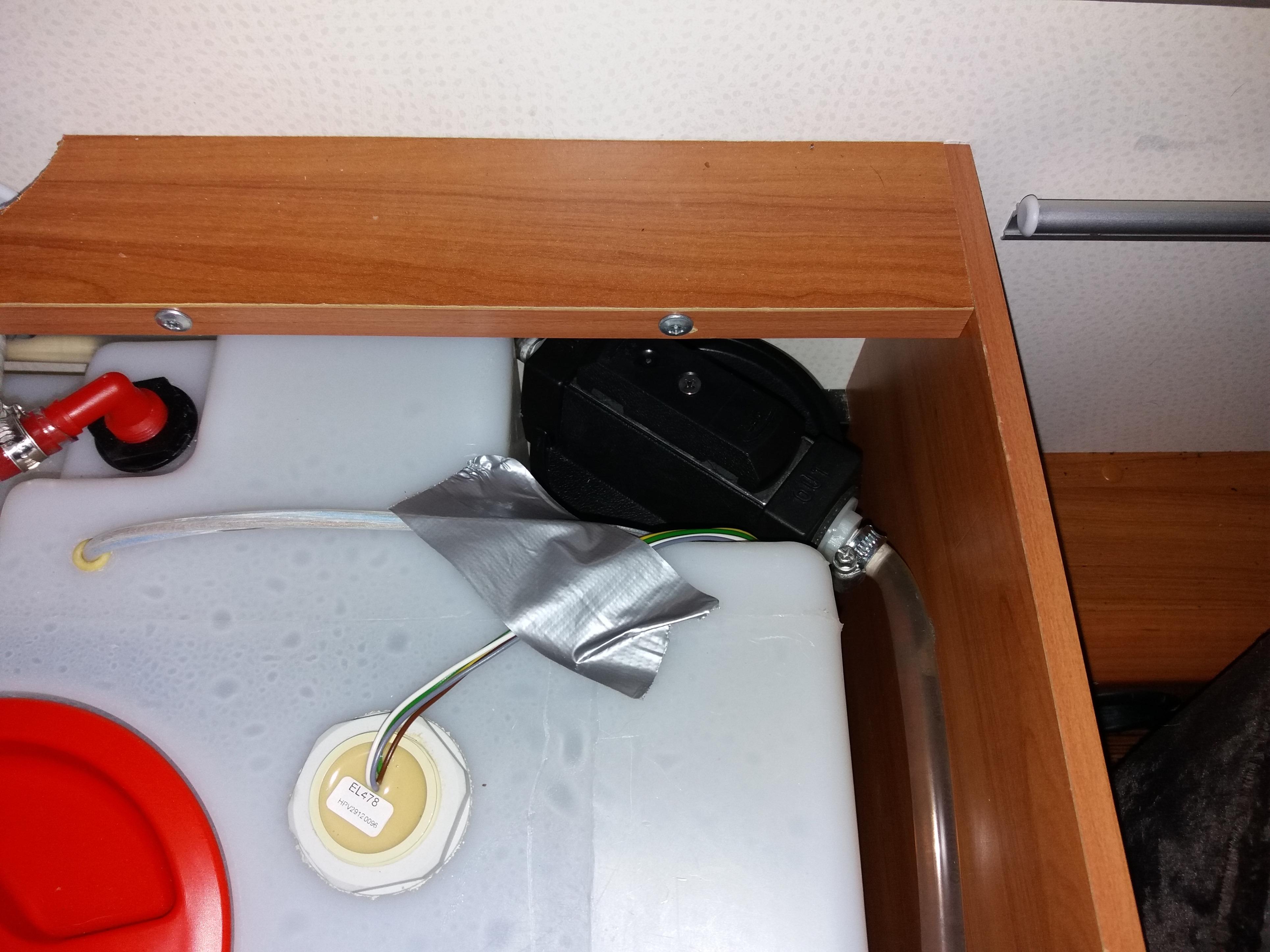

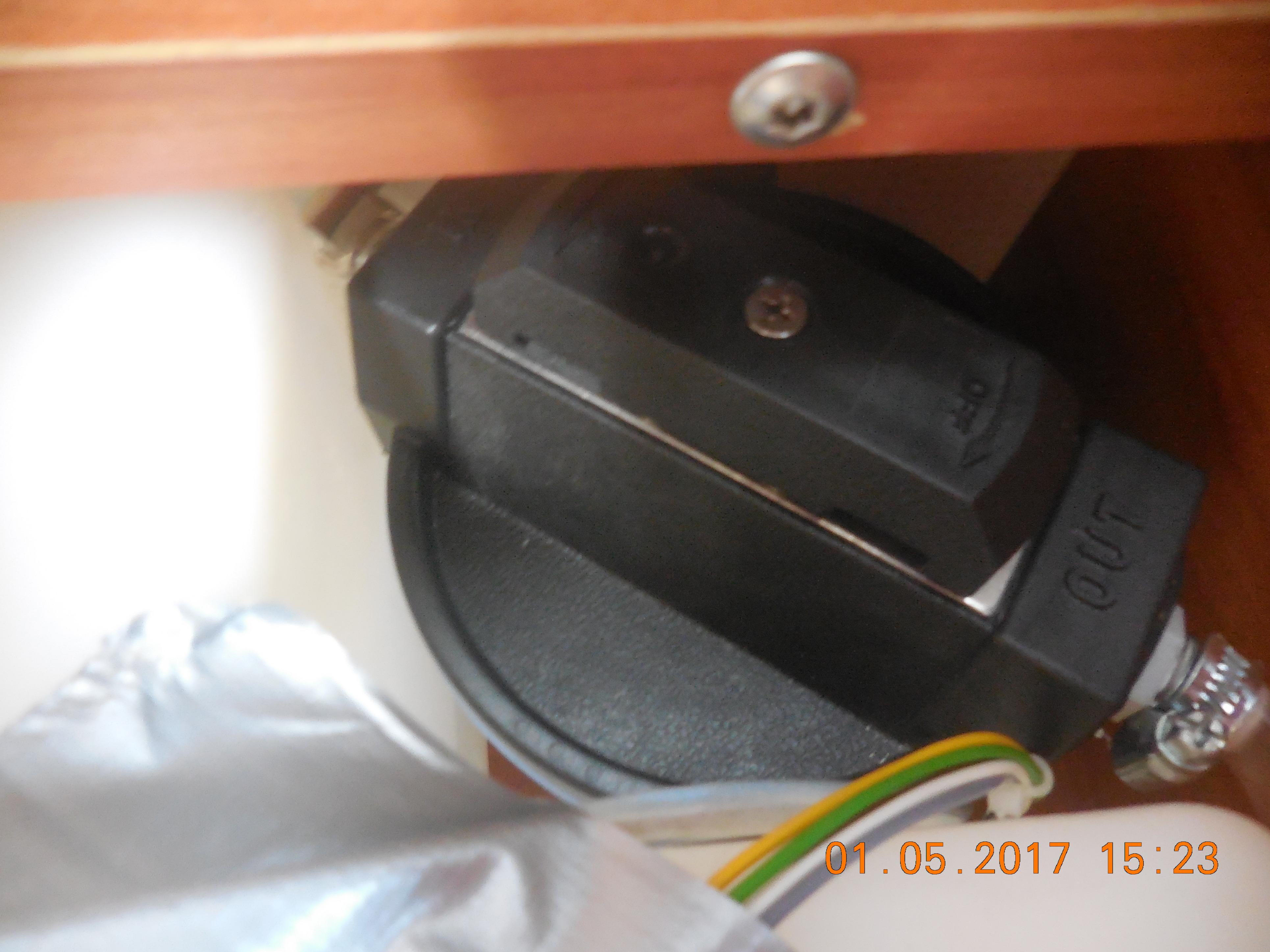

    anbei, wie versprochen, die Fotos vom Einbauort des Wasserfilters.
    Thomas
  • Hallo Thomas,
    vielen Dank für die Bilder.
    Aber wo ist bei dir die Pumpe installiert? Bei meinem Toskana ist die Pumpe unter unter dem Bett.
    Fritz von der Iller
  • Hallo Fritz,
    direkt im Wassertank (Tauchpumpe) unter dem roten Winkel.
    Thomas

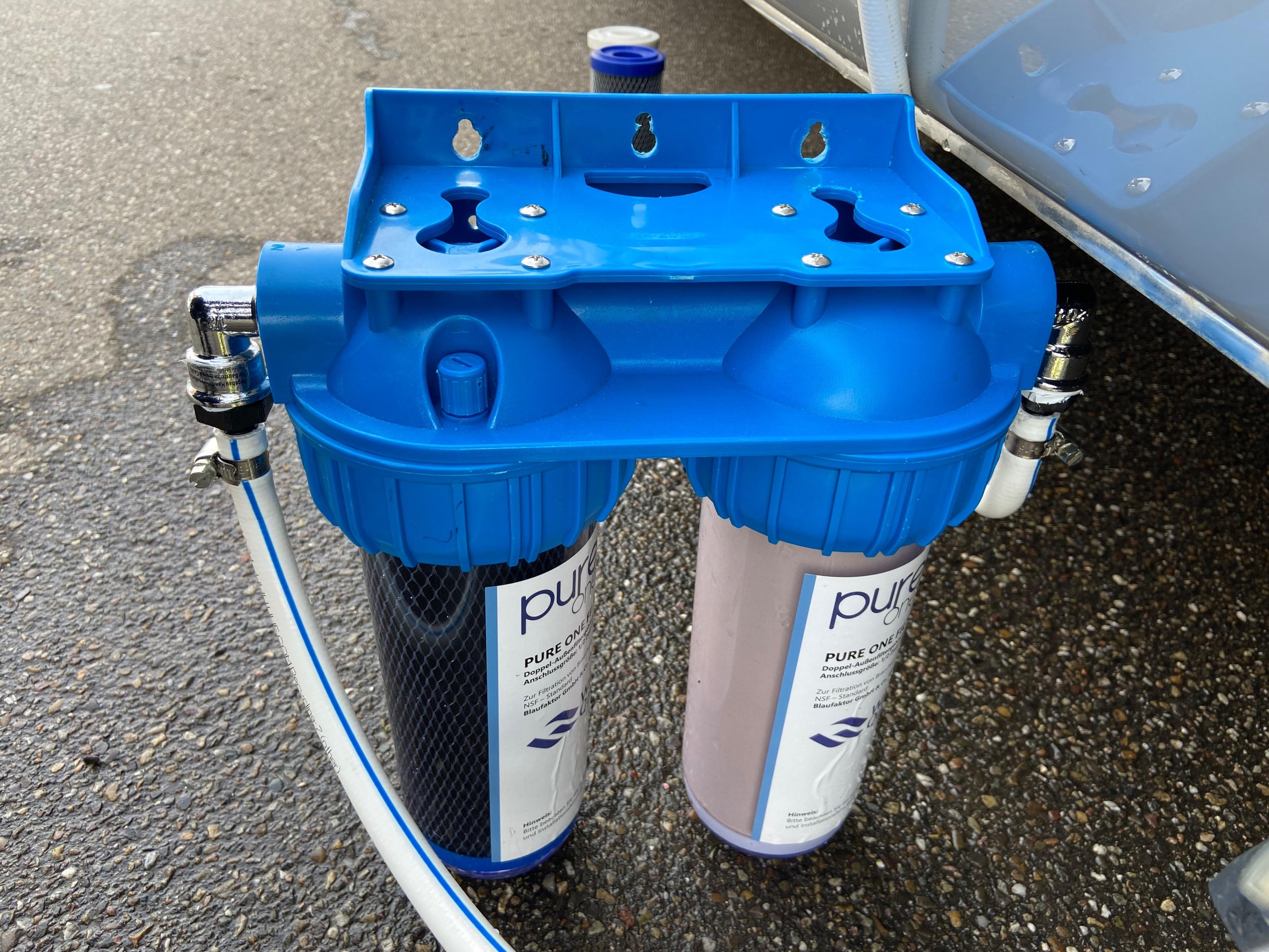

    Habe mir im letzten Jahr ein anderes System eingebaut, welches dazu auch noch besser filtert.
    Es handelt sich um einen 2 Stufen Filter. Zuerst ein Altivkohlefilter und dahinter ein Keramikfilter. Dadurch kann ich nun an jedem Bach Wasser zapfen.
    Kosten:
    Knapp 60€ für die Anlage inkl. 1. Filtersatz. Dann jährlich ca.28€ für die Ersatzpatronen.
  • Hallo Lothar,
    bei den Keramikfiltern ist eine etwas geringere Leistung der Durchflussmenge zu bemerken. Ich verwende, unter anderem aus Kostengründen, mittlerweile Aktivkohlefilterpatronen. Im Folgenden ein Link zu den Aktivkohlefiltern. Bei den Filtern ist keine Beinträchtigung bei der Förderleistung der Pumpe erkennbar. Ich verwende eine Reich Jet Tauchpumpe mit 22l/min.

    habe gestern die Filter nach einem Jahr getauscht.
    Da ich die Schläuche verlängert hatte, kann ich die Filtereinheit komplett aus dem Fahrzeug heben.
