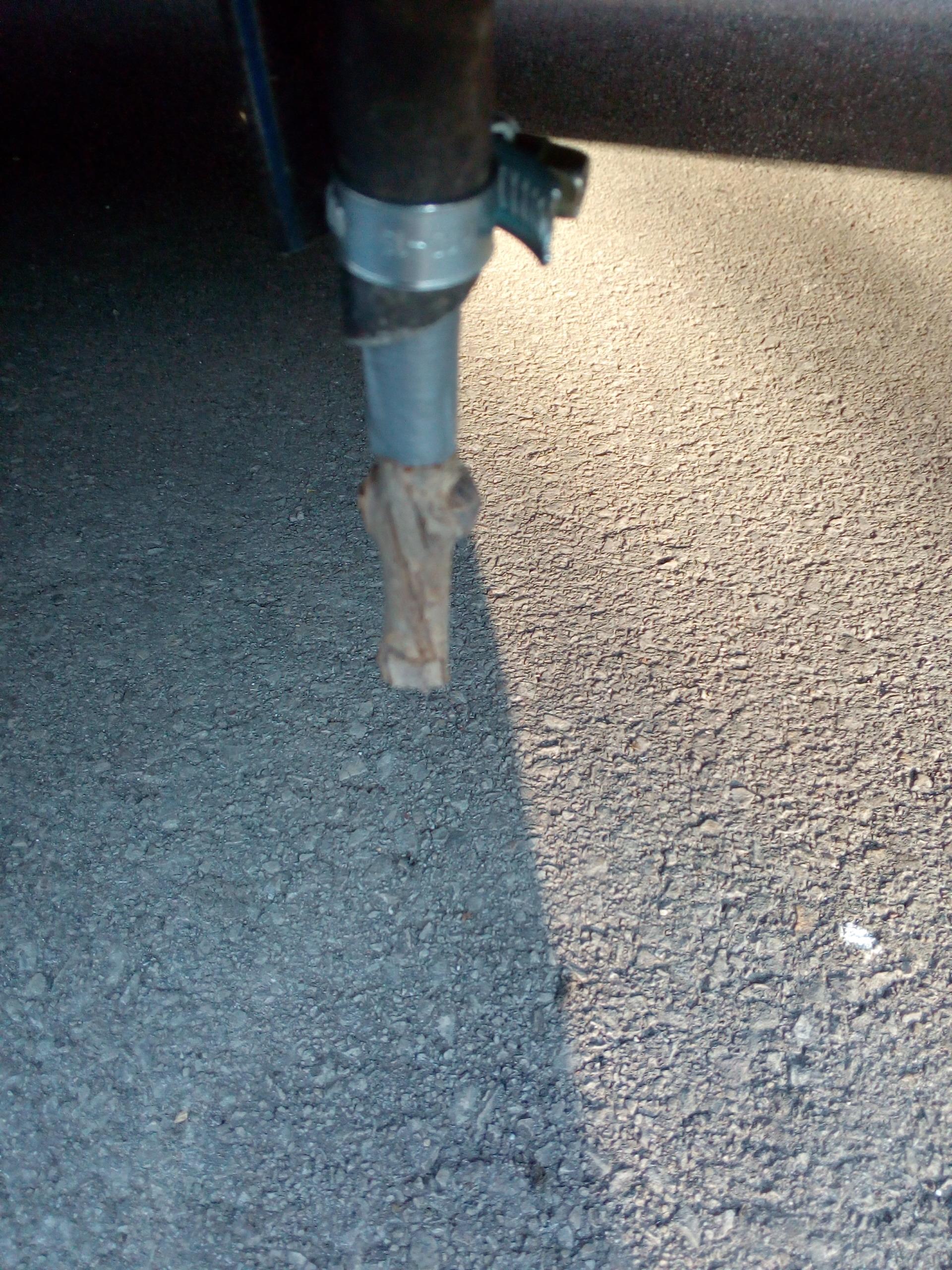

    auf unserer Tour durch Nordfrankreich, leider morgen beendet, ist das Truma Frostventil undicht geworden. Erst war nur ein kleiner Fleck, nach ein paar Tagen schon eine Wasserlache unter dem Wagen. Lt. Internet Recherche durch Kalkablagerungen im Ventil.:evil: :evil:
    Im Internet habe ich eine Anleitung gefunden, das Ding zu reinigen.
    Hat das schon mal jemand gemacht?
    Das Ventil kostet ca. 120€.
    Die Alternative wäre einen Kugelhahn einzubauen.
    Unterwegs habe ich erstmal diese fachmännische Reparatur durchgeführt.

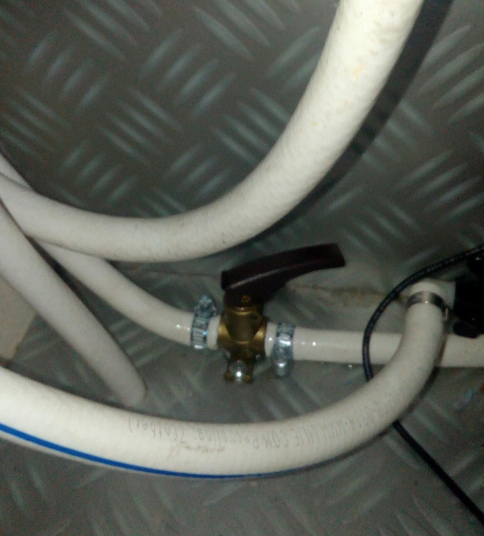

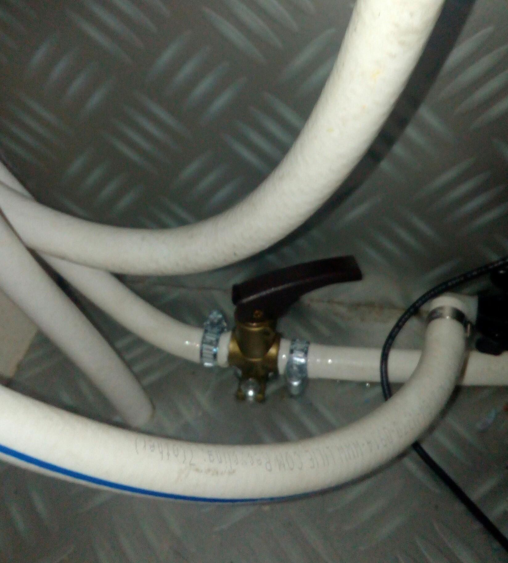

  • :evil: :evil: Hallo,
    nachdem das Frost Control Ventil auf der letzten Tour wieder undicht wurde, habe ich es durch einen Kugelhahn ersetzt.

  • Hallo Heinz Günter,
    habe gerade eine Lesereise durch die (alten) Forumsbeiträge gemacht unter anderem bin ich auf deinen Beitrag gestoßen „Frost Control Ventil undicht“.
    Du schreibst das, du dein Frost Control Ventil gegen einen Kugelhahn ersetzt hast.
    Mir kommen dazu Zweifel auf, ob man das einfach zu machen kann?
    Das „Frost Control Ventil“ kommt mit einer Sicherungsrelevanten Funktion daher, die den eventuellen entstanden Überdruck im Wasserboiler durch stoßweise entleeren abbaut.
    Mein eingebautes Frost Control Ventil funktioniert so.
    Hat einer werkseitig ein anderes System was Überdruck Wasserboiler betrifft eingebaut.

    Mechanisch gesehen hat Heinz Günter mit seinem (anlü/iftbaren?) Kugelhahn nix Falsches gemacht.
    Nur muß er regelmäig die Wetterkarte studieren um evtl. noch vorhandenes Wasser bei Frostwarnung ab zu lassen.
    Auch irgendwelche stoßweisen Ablassungen unserer Heizung haben sich bei unserer Type C4002(?) noch nicht bemerkbar gemacht.
    Außer einem damals von Mäusen durchgeknabberten Kabel erfüllt sie ihre Funktion.
    Sie kann übrigens auch ohne Wasserfüllung betrieben werden.
    Ein Sicherheitsventil kann ich in der Teilezeichnung nicht erkennen.

  • Hallo Peter!
    Wenn mechanisch nichts falsches vorliegt, hat der hier abgebildete Kugelhahn (?) eine integrierte Überdruck Funktion?
