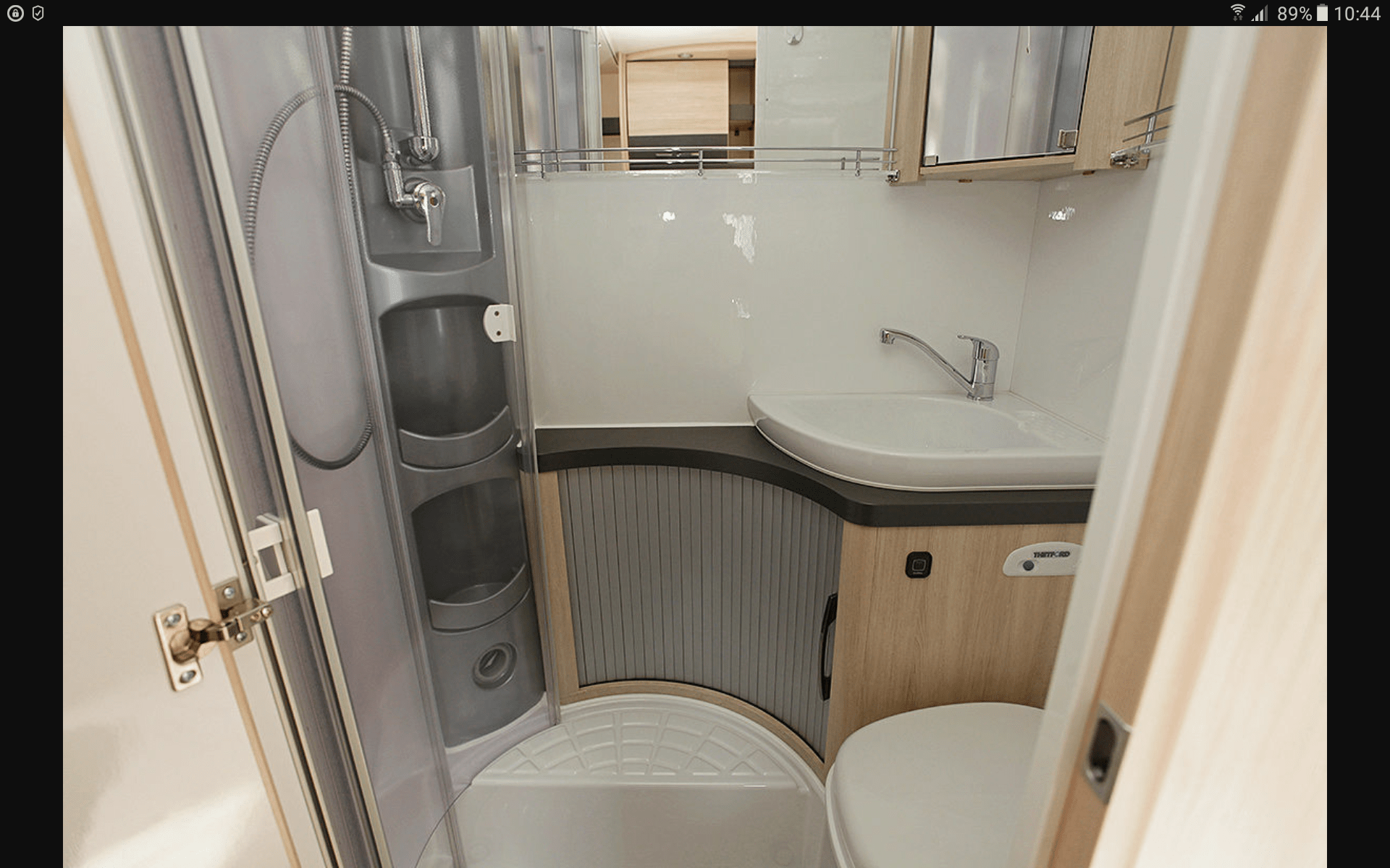

    Mal zuviel Wasser (ist mal unter der Sitzbank rausgekommen, ein anderes mal unter dem Küchenblock) - mal zuwenig Wasser (Pumpe defekt, Sicherung der Pumpe defekt). Seit neuestem steuert der Wasserhahn der Dusche in geschlossenem Zustand die Pumpe an und muss laut Aussage der Werkstatt getauscht werden. Was allerdings wohl teuer wird, es hieß, mindestens ein halber Tag Arbeit. Kurz bevor ich das Womo zur Werkstatt fuhr, fiel wieder die Pumpe komplett aus.

    Wir haben seit 2014 einen Siesta T65HFL, unser FriWa-Tank war auch schon undicht, vielmehr ein Verbindungsstück zwischen zwei Schläuchen. In der Küche hatten wir (noch) kein Wasser, dafür waren aber auch schon unsere Wasserhähne in der Nasszelle undicht. Der Austausch der Armaturen ist normalerweise nicht besonders aufwendig. Die weißen Plastikeinsätze sind per Klett befestigt und die kann man ganz einfach abziehen. Dann kommt man super an den Hahn bzw. Armatur.
    Hier im Forum gibt es eine bebilderte Anleitung vom Umbau eines Wasserhahns, da kannst du sehen, wie einfach das geht. https://www.hobby-wohnmobilfor…an/12695-umbau-wasserhahn
    Als die bei mir getauscht wurden, hat die Aktion für beide 45 Minuten gedauert, aber der Händler musste auch mal eben zum Werk und die passenden Ersatzteile kurz persönlich holen. Insofern - reine Arbeitszeit waren maximal 20 Minuten.
    Ich denke, da hat der Händler ein bisschen übertrieben mit einem halben Tag. Vielleicht wollte er aber auch die restliche Zeit nutzen und den Fehler finden, wenn jetzt wieder die Pumpe komplett ausgefallen ist. Die Sicherung habt ihr schon geprüft?

  • Der Werkstattmann meinte, er muss das alles rausreißen und er sagte ganz trocken, es wäre das erste Womo, wo was mit Klett eingebaut wäre. Es ist diesmal aber auch eine freie Werkstatt, mal sehen ob das eine Fehlentscheidung war.
    Dann frage ich mich allen ernstes, wie viele (bzw. wenige) Wohnmobile der schon gesehen hat. Ich erachte diese Aussage als wenig fachkundig und nicht besonders qualifiziert. Du hast zwar eine leicht andere Duschsäule, aber ein netter Fachhändler kann sichtlich Tipps geben wie man da rankommt, ohne alles "rauszureißen".
    Auf jeden Fall würde ich, wenn ich mich nicht selber daran versuchen möchte, was ich mal von dir und deinem Abhang annehme, vorher eine zweite Meinung einholen.

    Zu deinem Problem mit dem Wasserkran mit etwas Geschick, Zeit und Mut ist das eigentlich keine Große Sache, wenn aber zwei linke Hände mit fünf Daumen hat dann sollte man die Finger davon lassen, Weil man etwas vorsichtig mit dem ablösen der Plaste Verkleidung sein muss, viel Spaass beim Basteln ;) B)
