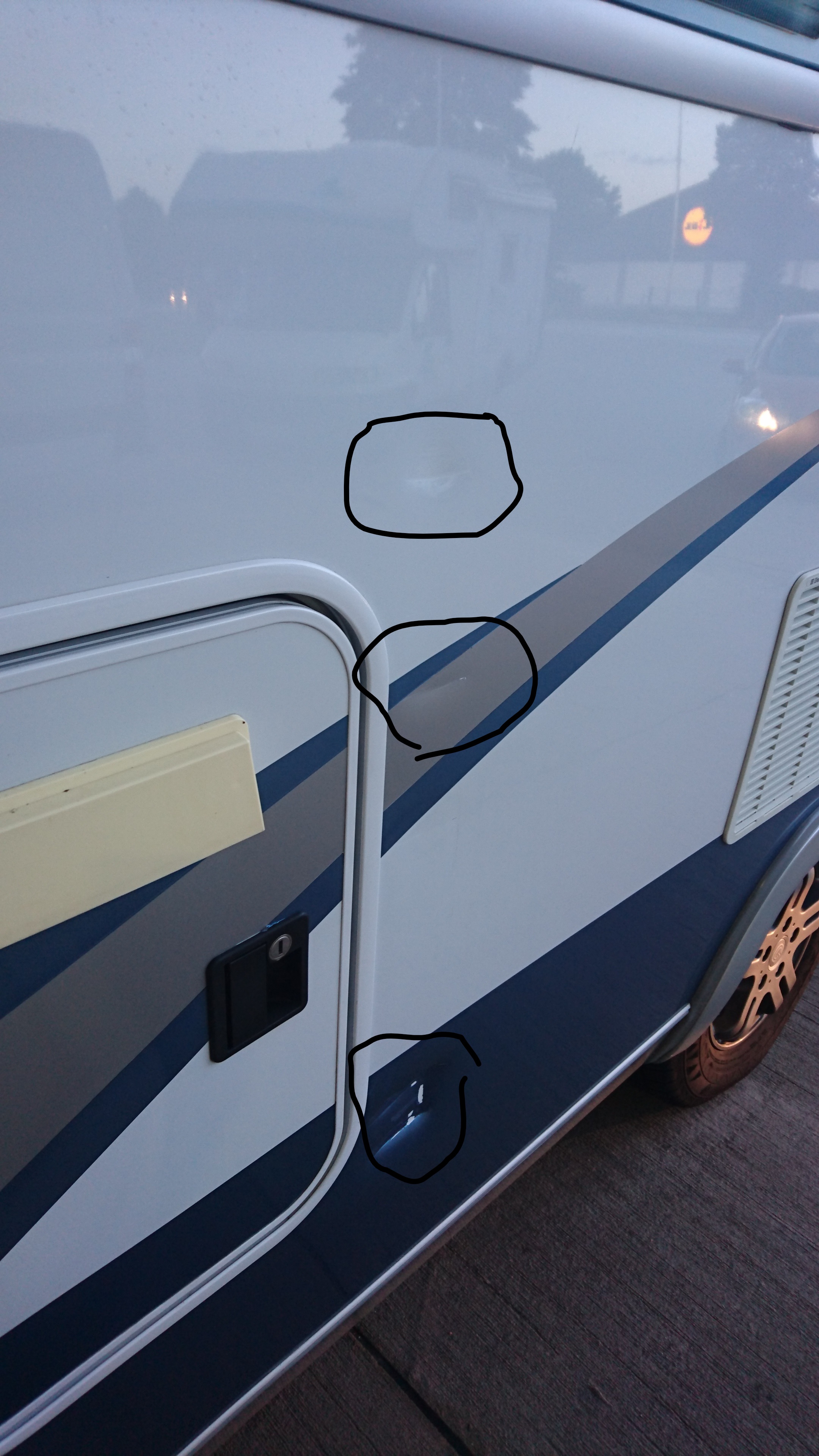

    gestern Abend ist es passiert.
    Während ich an einer Tankstelle auf eine freie Zapfsäule wartete, wurde ich ((ganz harmlos stehend!!!) von einem Kurierfahrzeug, das plötzlich rückwärts fuhr, in die linke Seite gerammt.
    Der Schaden ist beträchtlich...
    Ich bin mal gespannt, was dabei herauskommt.

    OmG! Das sieht nicht gerade gut aus. Hier musst Du von Anfang an hart bleiben, denn die Versicherungen von solchen Unternehmen versuchen grundsätzlich jeden Fall abzuwimmeln und gehen selbst wegen Kleinigkeiten immer bis vors Gericht. Die Anwälte haben die Aufgabe, den Gegner "klein zu kriegen".
    Haben im Betrieb einen solchen Fall gerade hinter uns. Aber wir sind standhaft geblieben und haben nach 8 Monaten dann tatsächlich den vollen Ausgleich erhalten.
    Beim Frodo II war übrigens über der Klappe von Flaschenkasten vor dr Übernahme auch eine tiefe Macke. Hat der Vorbesitzer dann noch reparieren lassen. Lackiert wurde nur direkt im Bereich der reparieren Stelle und man sieht egal bei welchem Licht, keine Übergänge. Das sollte dann bei Eurem Fahrzeug auch gehen.

    Hartmut, ist zwar schrecklich und ärgerlich, wenn so etwas Deinem Bunker zu stösst !:evil: :s
    Hatte einen ähnlichen Kratzer ( Delle ) unterhalb des Fensters auf der gleichen Seite :angry:
    Da die Stelle nur eingedetscht war und das Alu keine Risse hatte, wurde das vom Lackierer
    ausgespachtelt. Auf die Seite kam dann als Ersatz für die Lackierung ein Aufkleber - in der Farbe
    und Form der HOBBY-Autobahn ähnlich - darüber. Fällt absolut nicht auf ! :P :laugh:
    Also : Nicht ärgern, ums Geld kämpfen und reparieren lassen !

    Die untere Delle ist wirklich tief, mindestens 20 mm (geschätzt, gemessen habe ich sie noch nicht) und ich werde versuchen, darauf zu bestehen, eine komplett neue Seitenwand zu bekommen.
    Dazu werde ich wohl nicht drum herum kommen, mir zwei Gutachten von Händlern erstellen zu lassen, um dann Einfluß auf den Gutachter der gegnerischen Versicherung auszuüben.

  • Ich würde auch auf eine Neue Seitenwand bestehen,denn Spachtel hält nicht sehr lange bei so tiefen Dellen.Ausbeulen ist ja schier unmöglich.Hier wird ein guter,auf Womo spezialisierter Anwalt gebraucht.Ich wünsche dir das du zeitig und in vollem Umfang zu deinem Recht kommst.
    LG Frank
  • Ist wirklich Mist, aber ob der komplette Tausch der Seitenwand die beste Lösung ist? Ob das jemals wieder richtig dicht wird?
    Na ja und ehrlich ... Es sind ja keine sicherheitsrelevanten Teile defekt. Oder sind die Beulen aufgeschlitzt ? Na wenn Wasser eindringen könnte, dann muß gehandelt werden.
    Ich würde vom monetären Aspekt auf den Tausch der Seitenwand bestehen. Dann aber das Geld nehmen und gegebenenfalls eine größere Türe (ja ich weiß, das das so einfach nicht ist) einbauen lassen.

    Das mit dem Ausspachteln bei dieser Tiefe der untersten Schramme würde ich nur Riskieren wenn ich keine Vollkasko habe, und ich selbst den Schaden verursacht habe, aber so wie die Sachlage ist würde auch ich auf einen Austausch der Seitenwand bestehen.
    Die Möglichkeit mit einer größeren Tür wäre auch eine Alternative, das Problem besteht aber darin das es lt. Bild es sich um den Gaskasten handelt, und den kann man nicht so ohne weiteres vergrößern.

    begutachtet ist der Schaden, ein Angebot habe ich auch. 7.800 Euro soll der Spaß kosten :ohmy:
    Der Reparaturvorschlag der Werkstatt ist absolut akzeptabel.
    Eine neue Seitenwand würde allerdings einen wirtschaftlichen Totalschaden bedeuten... :s , daran habe ich nun wirklich kein Interesse!
    Dann hoffen wir mal, dass die Versicherung schnell reguliert, mache mir aber momentan darum keine großen Sorgen.
  • Hallo Hartmut,
    verrätst du uns den Reparaturvorschlag? B)
  • Natürlich Ulf,
    es wird die Klappe vom Gaskasten ausgebaut und das Styrpor bis zur großen Delle entfernt. Dann wird, entweder die Delle herausgeschnitten (wahrscheinlich) oder zurückgedrückt (wird wohl schwieriger werden).
    Anschließend wird ein Alublech von hinten eingesetzt, das ganze mit Epoxykleber verklebt und gespachtelt.
    Die Baustelle innen wird natürlich wieder sauber mit Styropor aufgefüllt.
    Anschließend werden alle Klappen und Fenster ausgebaut und die komplette Seitenwand neu lackiert und beklebt.
    Damit kann ich leben.
    Am teuersten wird das Lackieren und die Aufkleber.
