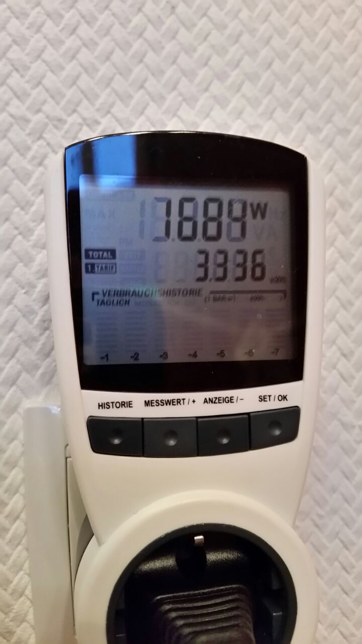

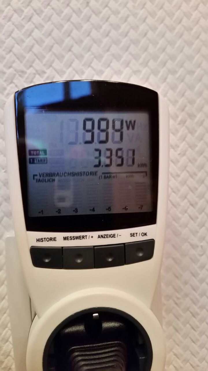

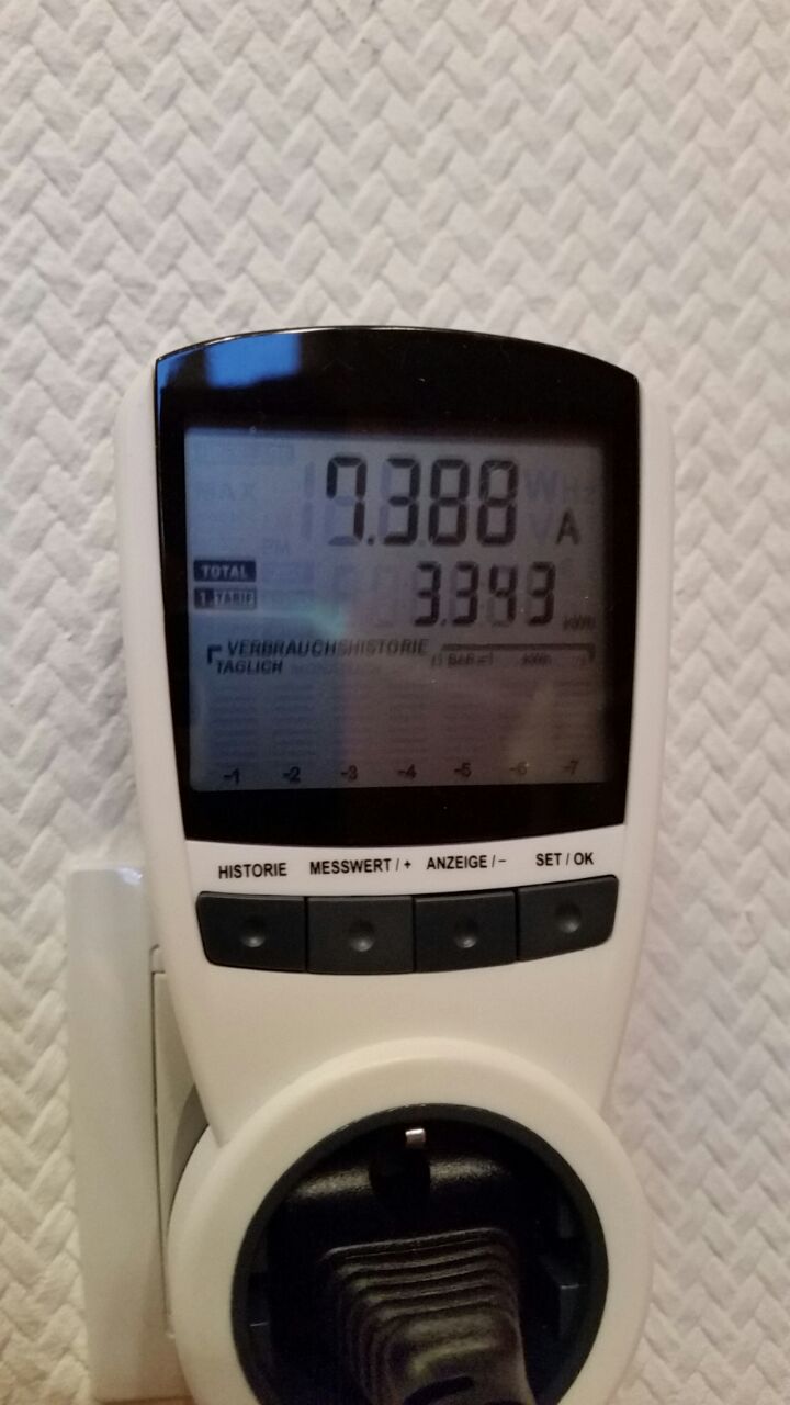

    Bilder: Werte vom Steba KH 2 Keramik-Heizer 1000/ 1800 W

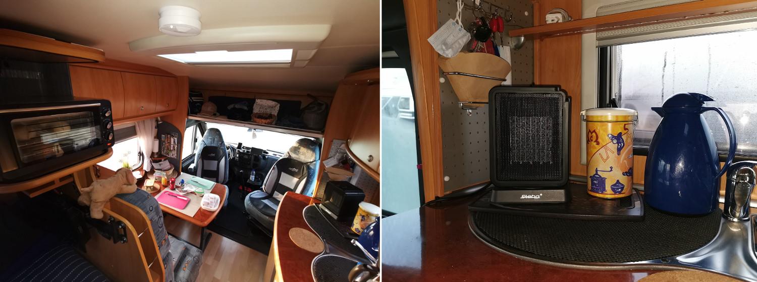

  • So, nach 4 Jahren eine kleine Zwischenbilanz Unsere Abschlussfahrt 2021 haben wir nun hinter uns, nächste Woche ist Gas und TÜV Termin, dann geht es ab in den verdienten Winterschlaf. Die Abschlussfahrt ist wie immer Zandvoort gewesen und wir habe vom Wetter her, die richtige Woche gewählt. Tagsüber T Shirt Wetter, morgens und spät abends ca. 14°-15°, da wir auf dem Campingplatz eine Strompauschale hatten, wie auf einigen anderen auch, kommt immer statt Gasheizung unser 2-stufiger Keramik Heizwürfel zum Einsatz, den haben wir nun schon 4 Jahre im Einsatz. Nein,es ist nicht der teure Ecomat 2000 Heizwürfel für ca. 350,- €, es ist ein STEBA KH 5 für ca. 50 – 70 €.Dieser Keramik Heizwürfel ist für WoMo/ WoWa ein topp Begleiter, braucht wenig Platz, schon sehr gute Heizleistung in der kleinen Stufe (900W), leise und leicht einzustellen. Das Raumthermostat arbeitet sehr genau und ist leicht einstellbar. unsere ca. 11 Quadratmeter sind schnell auf kuschelige 22°/23°, ein 7,40 m WoMo (ca. 15,4 Quadratmeter ) sollte auch kein Problem sein, Räume bis 30 Quadratmeter soll dieser klein Würfel wollig warm bekommen.Als Alternative zur Gasheizung und dem teuren Ecomat 2000 kann ich den STEBA KH 5 nur wärmstens empfehlen, wie schon erwähnt, nutzen wir diesen schon 4 Jahre problemlos mit immer noch gleichbleibender Heizleistung und die kleine Heizstufe (900W) reicht völlig aus für unser kleines WoMo.Warum schreibe ich das jetzt hier?Na zur Info, falls einer Ähnliches sucht und dafür keine 350,- € ausgeben will. Funktionsweise des Raumthermostat:ganz auf max drehe und abwarten bis die gewünschte Raumtemperatur erreicht ist, dann langsam zurückdrehen, bis ein hörbares Klicken ertönt, dann 1 – 2 mm wieder weiter aufdrehen und er schaltet sich dann Ein & Aus zur gewählten Temperatur. Bei uns steht er meistens auf dem Küchenblock, siehe Bild.

  • Oktober 2017, ja unser Steba KH 5 Keramik-Heizer (900/ 1800 W) hat nur 5,7 Jahre auf dem Buckel und er macht immer noch das, was er soll, PRIMA HEIZEN. Wir nutzen nur die 900 W Stufe und sind ja auch viel auf Campingplätzen mit Strompauschale, da wäre ich ja blöd, wenn ich da mit Gas heizen würde. Bin gerade wieder zurüch, 1 Woche München Thalkirchen und 1 Woche kl. Brombachsee und die zwei Wochen waren doch noch sehr kalt. Drei Stromfresser haben wir an Bord, kl. Backofen, Kaffeemaschine und der Heizwürfel, die aber immer nur einzeln genutzt werden, nie zusammen. Probleme gab es bis jetzt nicht, für 60 € bekommt man ihn wohl nicht mehr, Preise liegen zwischen 77,- € und mehr, aber was ist nicht teurer geworden? Nach 3 – 4 Minuten wird es schon mollig warm und das/ der Thermostat regelt die Temperaturkontrolle voll und ganz alleine.Er braucht auch nur wenig Platz und steht bei uns immer auf dem Küchenblock, ein idealer Begleiter für kühlere Tage, wie sie ja jetzt noch sind.Für WoMo Fahrer, die oft auf CP mit Strompauschale verweilen ideal, aber auch für Plätze mit Stromsäulen , wie wir es auf der Badehalbinsel Brombachsee haben/ hatten. Da der Hobby gur isoliert ist, bleibt die Wärme lange und das Thermostat springt spät an und schaltet früh ab.Den kleinen Wonneproppen wollen wir nicht mehr missen.Gasflasche kostet auch ca. 24,-€ und hält ca. 5-6 Tage, die Strompauschale ca. 5,60 €, da spart man nicht wirklich viel, aber man spart sich das Geschleppe und Anschließen. Ich schreib das jetzt auch nur für die CP Nutzer, für Autark Camper sind die kleinen Stromfresser eher nicht so zu gebrauchen, da zählt jedes Watt weniger. Ich kann diesen kleinen Keramik-Heizer nach jetzt fast 6 Jahren jedenfalls empfehlen und er wird regelmäßig in den Übergangszeiten von uns genutzt, ein teurer Ecomat (266,- €) macht das auch nicht besser.
