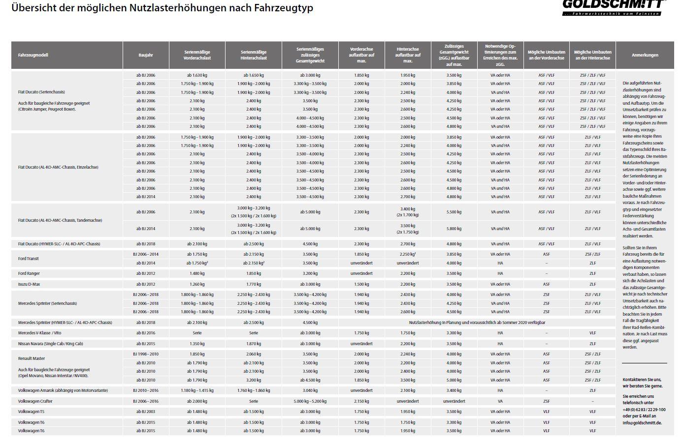

    hier noch ein kleiner Nachtrag zu der Auflastung unseres 750er mit Golschmitt Bauteilen:
    Habe auch ein altes Gutachten von 2009 vorliegen. Wenn man das mit dem von 2015 vergleicht, kann man das Chaos verstehen. Bis 2009 wurde anhand der EG Typenzulassung vom Triebkopf oder des AMC Chassis die Auflastung eingetragen. Seitdem die Hersteller eigene Typengenehmigung ausgeben, werden alle Fahrzeuge entsprechend gelistet. Gleichzeitig hat Goldschmitt aber auch die maximale Auflastung auf 5.5t von weiterem Zubehör abhängig gemacht. Insgesamt stehen in dem Auflastungsgutachten heute 3 verschiedene Versionen. 5.3t mit M11 und Umlenkhebel, 5.5t mit M11-H, Umlenkhebel und Luftfederung, 5.5t wie zuvor, nur mit Luftfederung und M11 an VA.
    Ein Upgrade von 5.3t auf 5.5t geht also ohne erneuten Tausch der Federn oder neuem Federbein mit Luftfederung an der VA nicht mehr.
    Im alten Gutachten (2009) waren 5.5t allerdings nur mit M11 und Umlenkhebel möglich. Sieht mir ganz nach wundersamer Geldvermehrung aus, denn alle Teile lässt sich Goldschmitt fürstlich bezahlen.
    Nach meinem Kenntnisstand gibt es als günstigere Alternative nur Carsten Stäbler in Waghäusel, der mir im letzten Jahr ein Angebot auf Basis des alten Gutachten gemacht hatte. 5.5t mit den gleichen Bauteilen, die ich jetzt verwendet hatte. Laut Angebot lagen die Kosten hier bei ca. 1.300,-€, inkl. einem Rabatt auf den Umlenkhebel. Das Angebot kann ich bei Bedarf gerne zur Verfügung stellen.
    Mit zusätzlicher Luftfederung geht es dort sogar bis 5.55t.

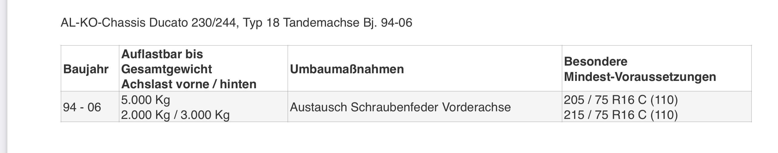

  • Hallo Thomas,
    zuerst würde ich bei Hobby nachfragen, ob es eine "Unbedenklichkeitsbescheinigung" für den 244er gibt, dass Fahrzeug auf 5.000kg aufzulasten. Das war zumindest bei den 250er ohne Probleme möglich.
    Damit dann zum TÜV und abnehmen lassen.
    Falls das nicht geht, btauchst Du zunächst die stärkeren Federn an der VA. Damit sollte es scon einmal bis 5.000kg gehen.
    Mit den Federn und einem verlängerten Umlenkhebel an der Handbremse, haben wir 5.200kg an unserem 250er erreicht. Mehr geht auch da ohne zusätzliche Luftfedern an der HA nicht.
