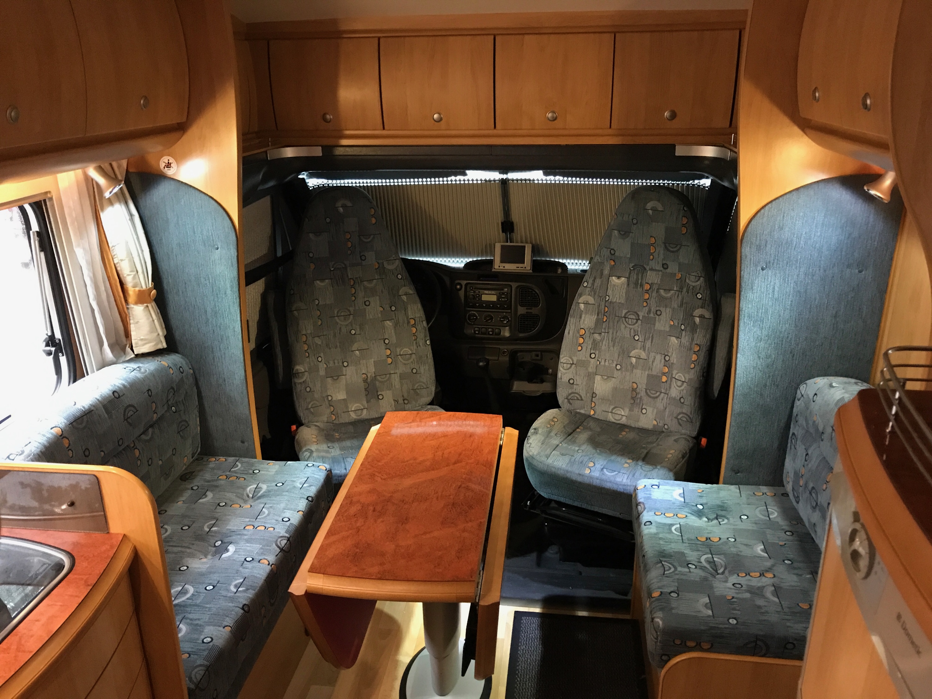

    Unser Hobby T 600 FC hat 3 eingetragene Sitzplätze aber nur Fahrer und Beifahrersitz sind mit 3 Punkt Gurt ausgestattet. Die beiden Sitzmöglichkeiten dahinter sind quer zu Fahrtrichtung und nach meinem Kenntnisstand (für ein Baujahr 2006) "erstmal" zulässig. Der Sitz hinterm Fahrer ist gekennzeichnet, dass er NICHT während der Fahrt benutzt werden darf. Bei dem Sitz hinter dem Beifahrer ist es nicht der Fall. Das man aus Sicherheitsgründen grundsätzlich auf einen Sitz ohne Gurt verzichten sollte versteht sich von selbst und quer zur Fahrtrichtung macht es da sicher nicht besser. Ich würde mich aber gern auf der rechtlich sicheren Seite wissen, wenn man eben doch mal zu dritt vom Platz zum Strand fährt oder ähnliches.

    Hast du vielleicht Bilder von deinen 2 Bänken, hast du schon bei Hobby Nachgefragt, wie das in der Praxis Funktionieren soll mit den 3 Personen.

    Danke für das Bild, ist eindeutig derselbe Grundriss wie unser WoMo.
    Das euer WoMo für 3 Personen zugelassen sein soll kann sich nur um einen Irrtum handeln, wo bitte soll da die dritte Person sitzen, aber wie heißt es im Lotto alles ist möglich, nur in diesem Fall nicht Realisierbar. Wenn ich das richtig deute ist ober der Wandtapezierung die Verbotsplankette zu sehen.

    ich habe heute mit Hobby in Rendsburg telefoniert. Die haben es mir tatsächlich so bestätigt wie ich bereits gehört hatte. Es sind 3 eingetragene Sitzplätze wobei der Sitz hinter dem Fahrer nicht zulässig ist, der hinter dem Beifahrer ist es aber. Es gab da einen recht kurzen Zeitraum zwischen 2005 und 2007 in dem die Zulassung mit Sitzen quer zur Fahrtrichtung OHNE GURT zulässig war. Für diese sehr seltene Regelung gibt es den so genannten Bestandsschutz über 30 Jahre. 2007 ist die Bestimmung geändert worden und daraus ergibt sich, dass unser Fahrzeug noch bis 2037 mit dem dritten
    Sitz (quer zur Fahrtrichtung und ohne Gurt) zulässig ist. Das ganze ist an bestimmte "Bedingungen" geknüpft wie z.B. genügend große Fläche zum abstützen usw. die unser Fahrzeug aber erfüllt, denn sonst wären nur 2 Sitzplätze eingetragen. Den exakten gesetzeskonformen Text hatte der Mitarbeiter bei Hobby aber leider auch nicht parat.

    ich gebe euch natürlich vollkommen Recht, dass der Sitzplatz besser nicht genutzt werden soll. Da wir aber darüber nachdenken unseren Franny evtl auch zu vermieten brauche ich eine rechtlich sichere Aussage die ich dem Mieter mitgeben kann. Entscheiden muss er es dann aber selber. Es wird auch immer wieder darauf hingewiesen, dass man auf den Sitzplatz während lieber verzichten sollte und dieser Empfehlung werde ich mich natürlich anschliessen. Die Erklärung, warum nur der eine Sitz zulässig ist, ist weil es auf der Fahrerseite ein Fenster gibt und das wäre zu unsicher.
