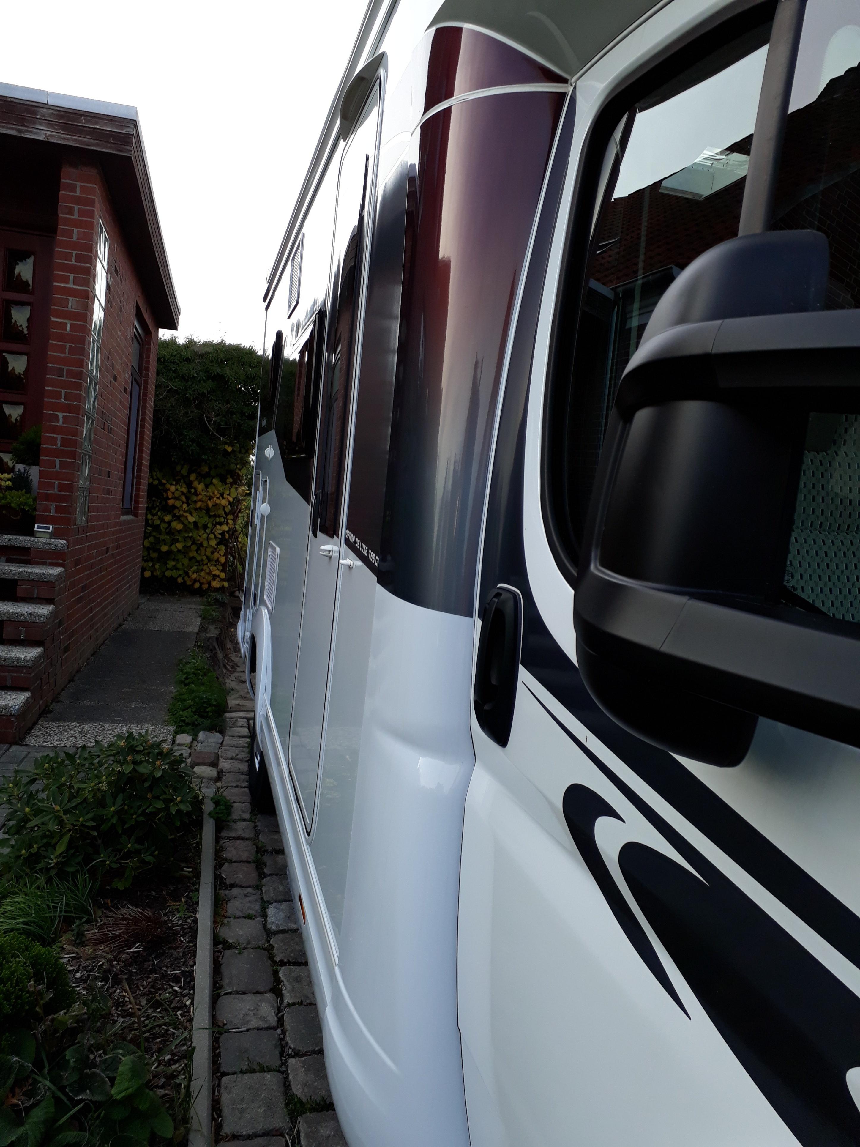

    Hier mal ein paar Bilder:

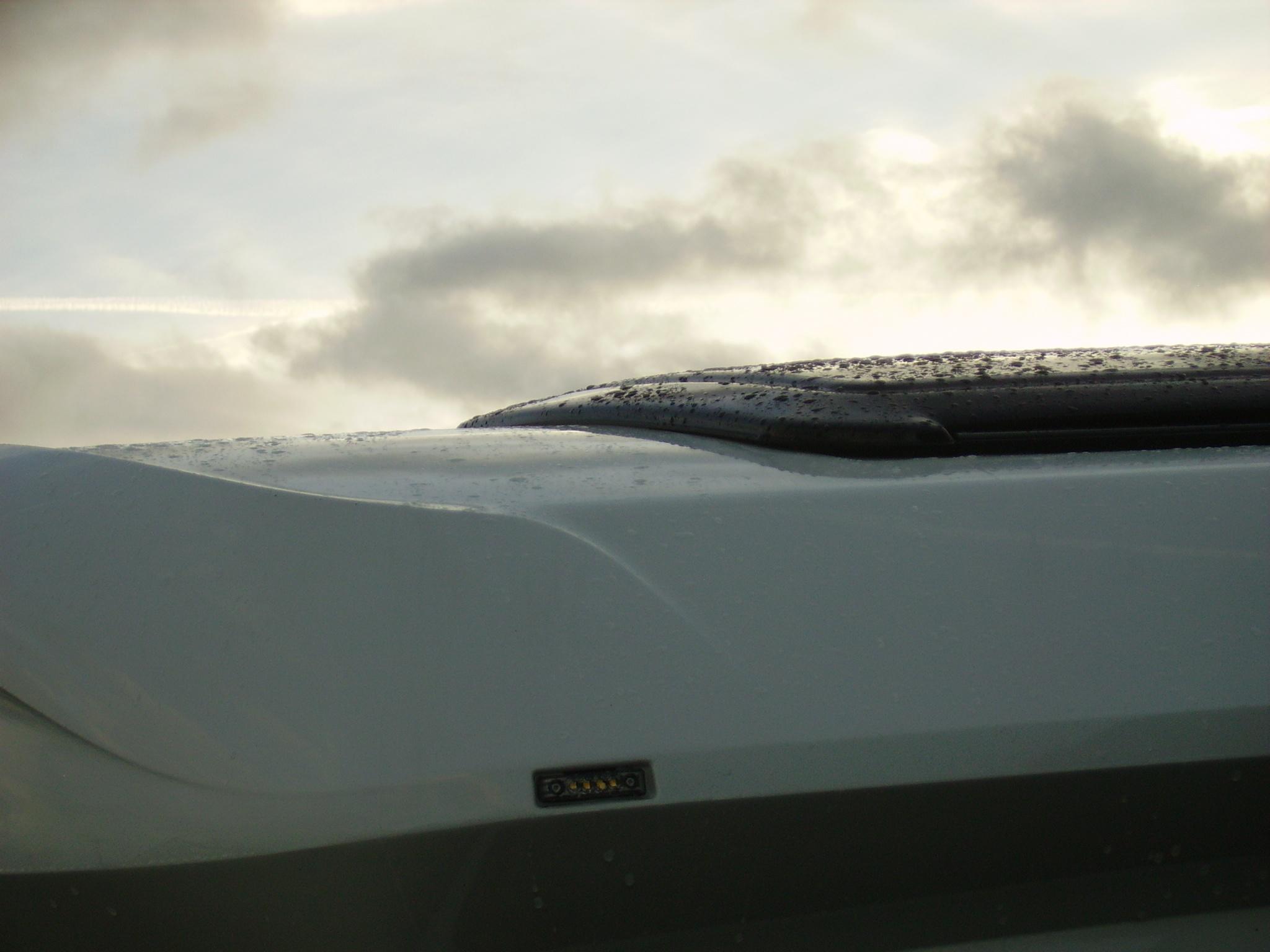

    Das Fenster arbeitet sich durch das Dach und die Oberfläche hat von der Herstellung kleine Löcher
    Das Brett über dem Wassertank ist zu schmal

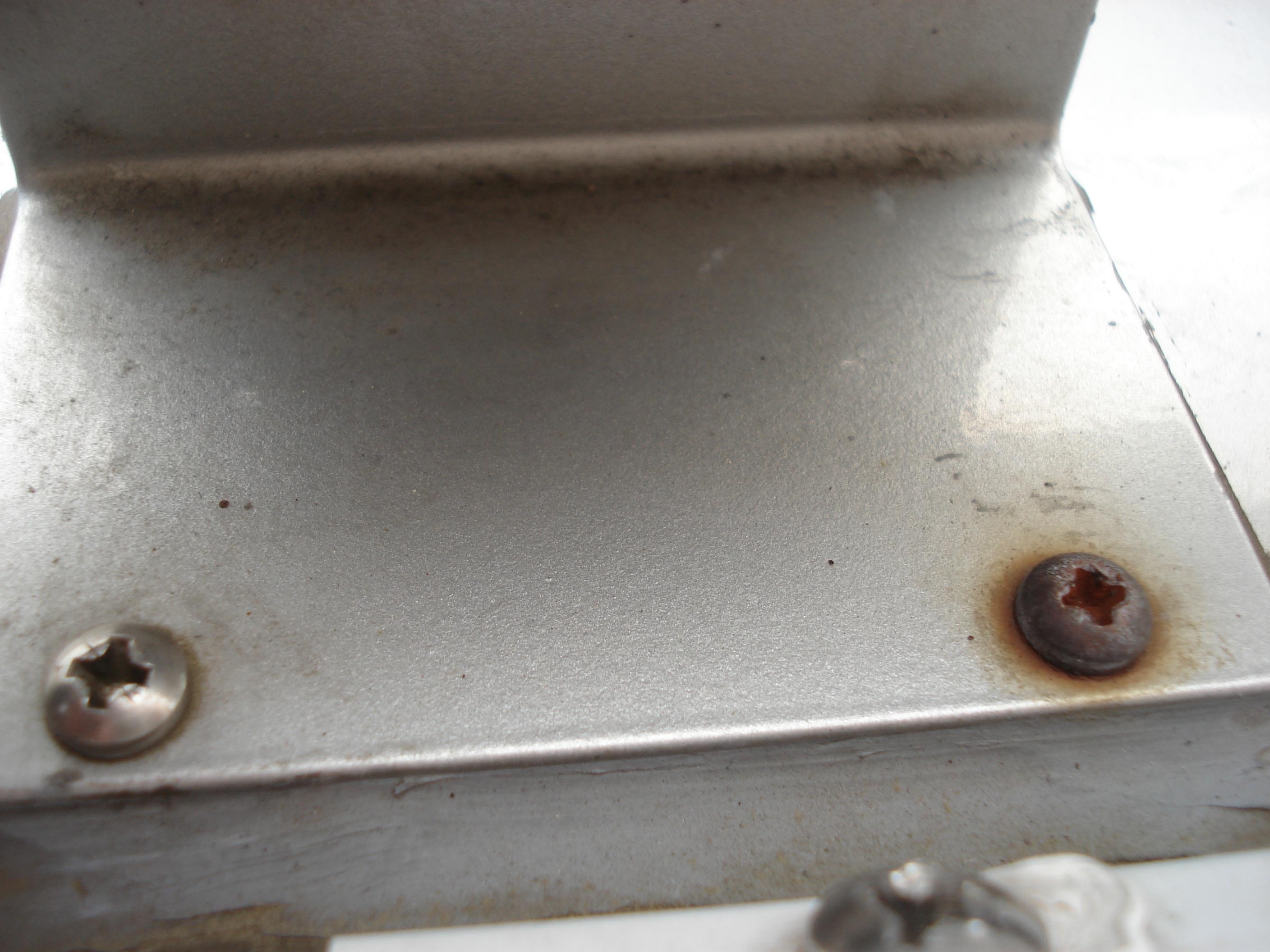

    Die Aufbautür fängt an vom Aluminium aufzublühen
    Silikon löst sich

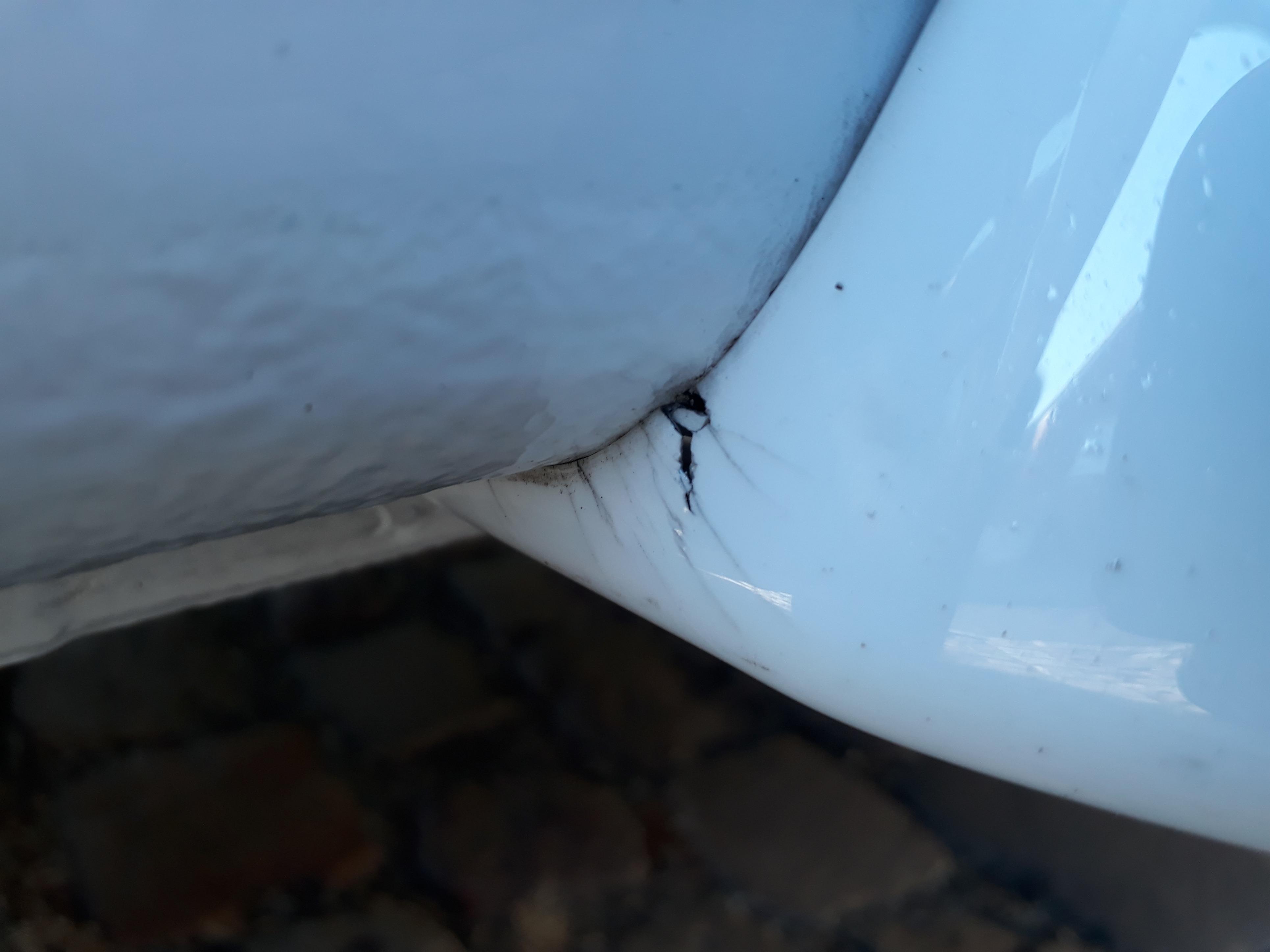

    Beide Fender haben Risse
    Die Ecke im Heckbereich fängt an zu reissen
    Und so sieht das aus, wenn die Fachwerkstatt die Ecken im oberen Heckbereich erneuert

    die Detailaufnahmen sind natürlich gut, aber ohne eine Gesamtaufnahme kann man gar nicht richtig erkennen, was Du da teilweise fotografieren wolltest.
    Welches Fenster ist gemeint?

    Mit dem Fenster meinte ich das SKY-Roof.
    Die Fender sind gemeint, beide Seiten

    Das zu kurze Brett? (hier kann man übrigens sehr genau sehen, dass da eine große Feuchtigkeit im Fahrzeug war. Ansonsten wären die Abdrücke der Nieten nicht rostig).

    Ich vermute mal, das der Rost daher kommt, das das Womo ein Austellungsfahrzeug war und die Luftfeuchtigkeit da Schuld ist.
