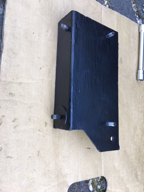

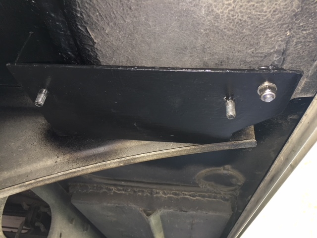

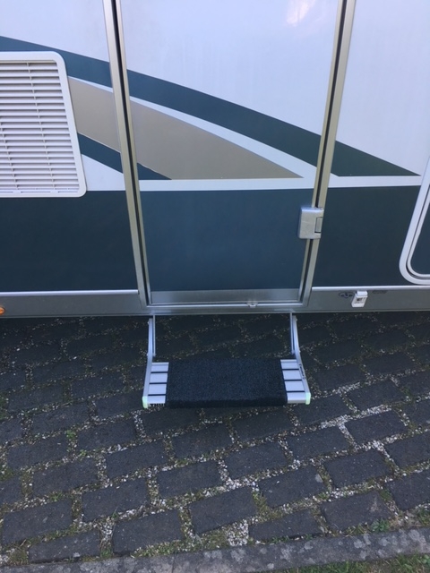

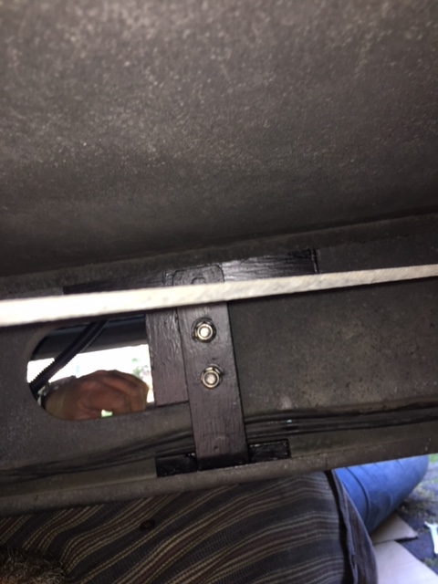

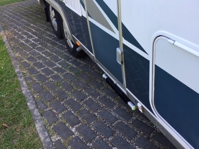

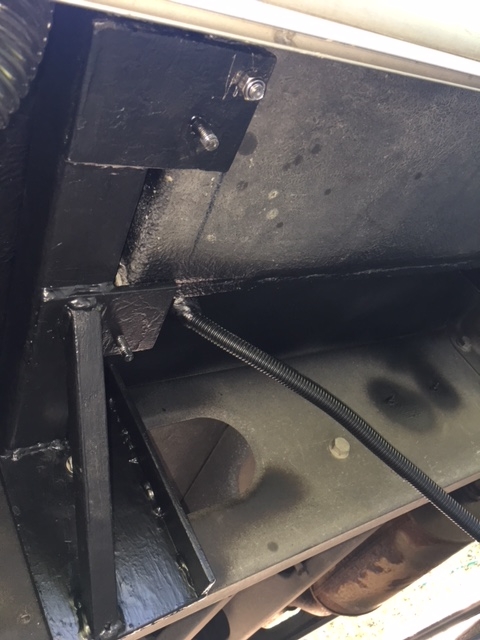

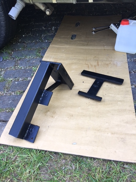

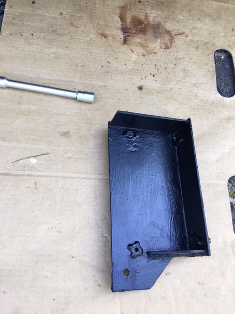

  • Endlich fertig!
    Habe die Stufe jetzt stabil und TÜV-konform montiert. Dazu mußte ich eine Halterung bauen die am Längsträger angeklemmt wird (ohne den anzubohren oder gar zu schweissen).
    Auf der anderen Seite habe ich eine Halterung gebaut die mit dem Querspriegel verschraubt ist (nicht ganz OK, wird aber wohl toleriert).
    Zusätzlich noch den Kunststoffeinstieg mit einer Sperrholzplatte verstärkt und mit 2 Schrauben durchgeschraubt.
    Ein paar Bilder habe ich auch gemacht:

  • Wow Frank :woohoo:
    Das sieht alles andere als gebastelt aus. Bevor da etwas abreißt, brechen die Bolzen in der Trittstufe allemal.
    Super gemacht - Glückwunsch.
  • Hallo Frank,
    das sieht wirklich super(!) aus. TOP!
    Danke für die Fotos, schon abgespeichert :)
